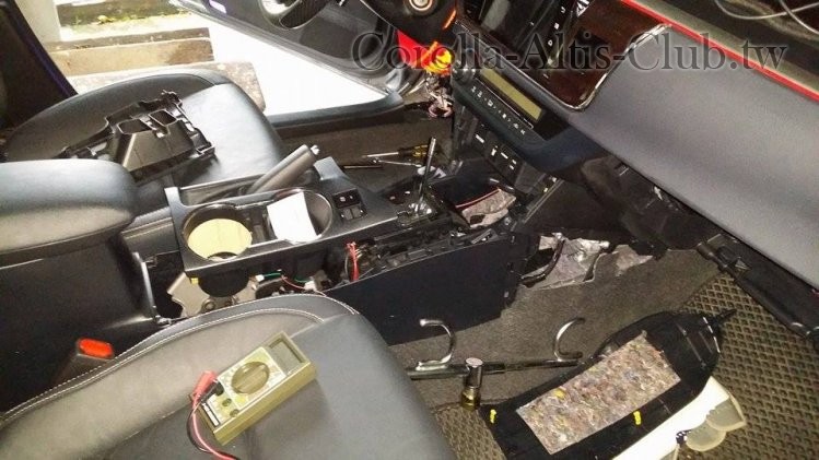

阿飛玩玩「第二中控開關」+B柱包卡夢

太利害了, 佩服, 請問買來的開關太大, 將兩支卡榫剪掉後, 再磿到剛剛好, 放入洞中, 那用什麼方法固定?只是塞入而已嗎?

原先有貼3M背膠,但後來經過修磨開關的底部後,修的剛剛好,塞進去就卡的緊緊了,密合度更「麻吉」,完全不會脫落、鬆動!

發表於 2015-8-9 22:34 | 顯示全部樓層
漂亮~
你裝這位置較好~
後座要按也比較方便~

先謝謝「豆儒大」PO文,阿飛有借鏡才容易完成此項工程。
就是有考慮後座的人要按的方便性,才會裝在這兒!
