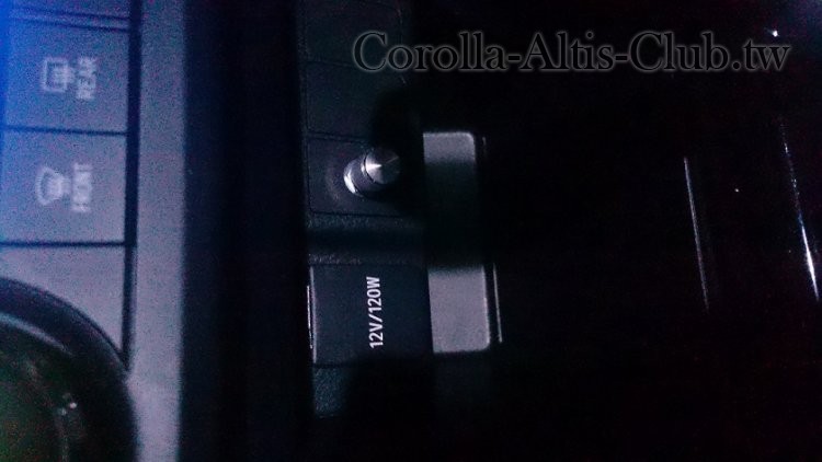

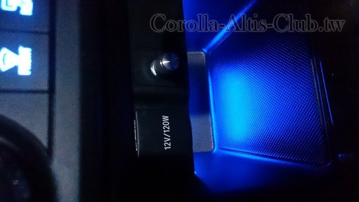

發表於 2016-5-25 22:18 | 顯示全部樓層
終於用好了~感覺還不錯~還自己挖洞把可變電組裝個旋鈕方便調亮度
