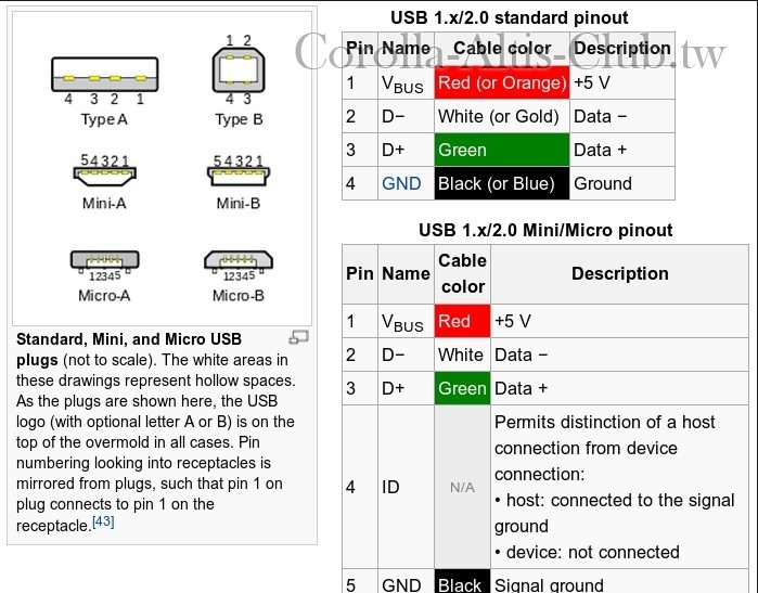

 樓主| 發表於 2018-8-18 22:09 | 顯示全部樓層
usb接線標準
本帖最後由 x5711438 於 2018-8-18 22:16 編輯
線路圖

 樓主| 發表於 2018-8-18 22:17 | 顯示全部樓層
kev8510 發表於 2018-8-17 01:37
大大  我想問一下  這樣你接完後  USB輸出是5V嗎  應該是12V吧  但一般手機充電接受為5V  除了部分有QC3.0 ...
USB規範是輸出5V,版次分別,大概是電流大小或傳輸速度(如果用家用插座,難道USB就變110V??),不是,裡面還是會變壓的
以快充來說,請參考https://www.sogi.com.tw/articles/fast_charge/6241823

發表於 2018-8-19 01:17 | 顯示全部樓層
x5711438 發表於 2018-8-18 22:17
USB規範是輸出5V,版次分別,大概是電流大小或傳輸速度(如果用家用插座,難道USB就變110V??),不是,裡面 ...
其實這些我都知道  我只是單純疑問車上的usb有經過變壓嗎(不想寫得太複雜  所以才這樣說)  看來是有的  感謝你的解答
