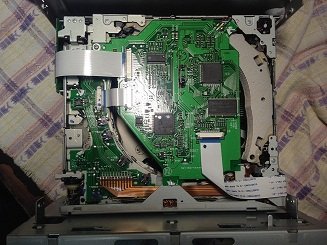

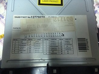

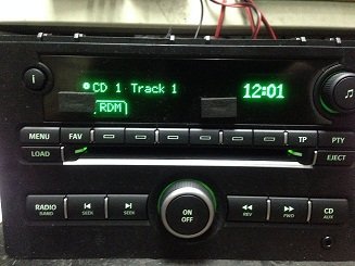

發表於 2016-1-29 23:18 | 顯示全部樓層
本帖最後由 sheng0936 於 2016-1-30 00:31 編輯
       感謝新北市   曾先生  委託修改  SAAB 9-3   原廠六片CD音響主機
原廠配七支喇叭,先前車主已自行升級為11支喇叭,再加薄型重低音喇叭。
改裝後據車主回應人聲,中音低音都有再次提升,因為是郵寄案件,我沒辦法
現場聽到,只能轉述車主的回應,謝謝
第一次碰這種稀有機種,雖然過程有些小插曲,但還是順利完成了,
感謝車友的支持。

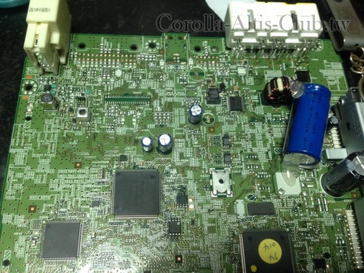

發表於 2016-2-6 23:00 | 顯示全部樓層
11代altis原廠主機整體的藍光調性與內裝搭配,顯得很古典美。曾經有考慮市面上影音多媒體主機,但動輒1~2萬不等,因為開車也不看影音,感覺cp值不高作罷。小弟本身喜歡開車聽音樂,可惜原廠主機推力約40w*4,只能算堪用,音質也很乾扁,決定以原廠式樣來作音質升級,以下菜單供大家參考:
stage 1:
法國 FOCAL 6.5吋分音喇叭 IS 165 *2(只顧前音場,因為自己聽比較重要),後音場喇叭不動。
Pioneer TS-WX120A 超薄型重低(放副駕座椅下方,不背音箱、不佔空間)
stage 2:
由於常聽 KKBOX 高音質歌曲,AUX input 傳輸線很重要、很重要、很重要,共換了3組線,最後認為 MPS M-8 5N 鐵氟龍鍍銀密纏 3.5mm 公對公訊號線(我用4芯的),整體通透度提升了,聲音不會悶悶的。
stage 3:
主機改裝,更換op晶片(前級處理晶片*2)、濾波電容升級(由於後級功率晶片升級計劃,勳爸尚在努力突破當中),升級後高音的透析度明顯提升、中頻的人聲也較厚實些。
三階段改裝下來,高中低音的解析當然滿意,媲美我上一部車上10萬音響,CP值很高。
說到這裡,一定有人想知道這次升級改裝總費用, 三階段下來23k不到,相當於一台高級的dvd多媒體影音主機,如果你想從便宜的開始改,順序倒過來作即可。勳爸在南部,我是把主機寄下去改的,他的效率及品質很不錯,蠻講信用的,以上分享給大家參考看看。

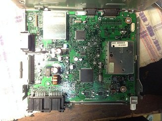

發表於 2016-2-7 21:49 | 顯示全部樓層
jenlove 發表於 2016-1-31 02:31
勳爸,原廠8寸,怡利的主機能改嗎?
         關於怡利EL-829C這台主機,感謝台北李先生提供車子及主機實驗,
目前確定這台主機有設計op,但電路設計不是做放大器功能,更換高解
析op晶片後,反而使聲音變小而且破音失真,目前暫不知原因,待原因
釐清後,再通知你。謝謝
