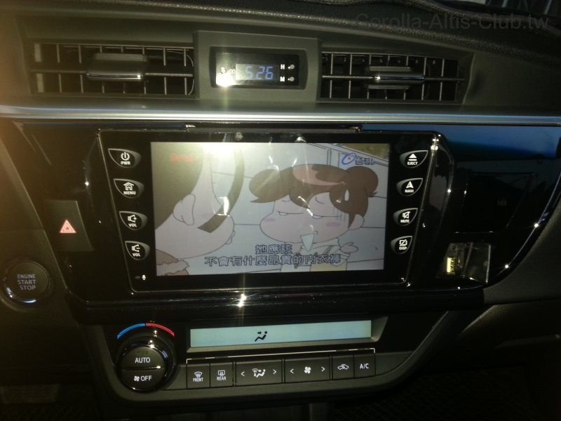

發表於 2014-3-19 23:52 | 顯示全部樓層
本帖最後由 civic11111 於 2014-3-20 00:02 編輯
你們用的是這一台嗎?
你們用的是這一台嗎?
你們用的是這一台嗎?我的可以解開耶!
首先進入設定,然後按音量加3次(左邊第3顆),音量減3次(左邊第4顆),音量加1次,音量減1次
這是連續性的動作 + + + - - - + -,之後就跑出隱藏畫面了

發表於 2014-5-6 10:24 | 顯示全部樓層
另一款9吋的carmax主機~解手煞車是
先按螢幕設定鍵~在長按旁邊nav按鍵
等他手煞車設定畫面跳出  輸入密碼  9020
就可以更改
