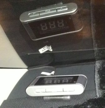

交車時拿到的HUD:
交車時拿到的HUD
交車時拿到的HUD
請問各位大大能幫忙鑑定一下HUD是否是Toyota正式授權的車美仕所生產?
畢竟原廠正品跟外面改裝品還是有一定的差價,

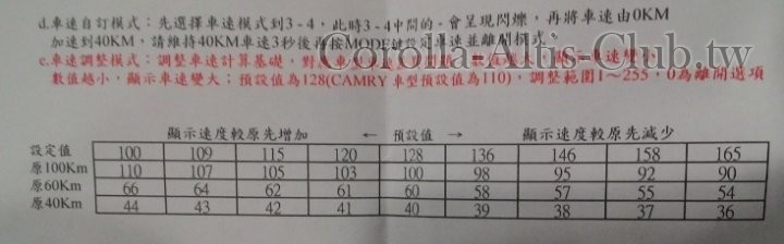

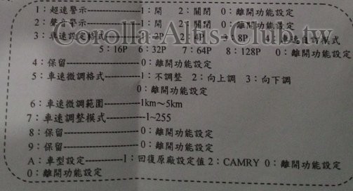

還有這款抬頭顯示器有誤差,
當汽車表速40km/h, 抬頭顯示器卻顯示38km/h,
有翻閱說明書,
但說明書上提到的車速設定格式和車速調整模式不知道差別在哪?
請有用過的大大幫忙解惑一下.

是的!!
如果是送DM上的
那表示業務偷掉啦
因為交車的那組比較便宜

另外我覺得這抬頭顯示器應該可以微調,
只是目前還搞不清楚該怎麼調@@

我把所有提醒都關掉
因為很吵

你這也是車美仕的"通用型抬頭顯示器"沒錯 只是不是 "ALTIS 11 專用折疊型"的!!!
交車清點 沒跟業務要求 現在車子領了 來不及囉~~

請問您的意思是說交車投射的這款抬頭顯示器比較便宜?
上掀的反而比較貴?
因為另外有名網友說上掀的報價4500,
交車的投射反而比較貴要5000...
