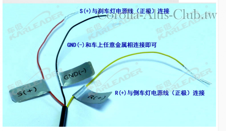

Hi 各位先進大家好,
前些日子看了T大的Wifi 倒車鏡頭讓我也躍躍欲試
http://corolla-altis-club.tw/for ... &highlight=wifi
買回來之後立刻下載軟體
然後拿個鉛酸電池(12V) +12V 接在 S(+) & R(+),-12V接在GND(-),
這時應該就是模擬倒車的狀況了吧???
可是我的手機完全都不顯示出來><
救命啊~~第一次DIY就挫敗
請問是我接錯還是他產品有問題啊??
懇請指點迷津><

發表於 2015-5-17 17:35 | 顯示全部樓層
你有開起網路偵測到倒車顯影的ap 名稱嗎?軟體中的車屁股有顯示綠色波紋嗎?如果沒有就是倒車顯影沒動作

發表於 2015-5-18 10:02 | 顯示全部樓層
princessigot 發表於 2015-5-17 19:40
所以我這樣都一起接上鉛酸電池的12V去測試,是對的還是錯的呢????
可以的,其實+極應該只要接一條就可以了。

 樓主| 發表於 2015-5-18 14:16 | 顯示全部樓層
yujeffrey 發表於 2015-5-18 10:02
咦?如果只有接一條怎麼有強制切換訊號呢?

 樓主| 發表於 2015-5-18 19:59 | 顯示全部樓層
告訴各位我真的覺得他壞掉了@@
我先把S+ 接到 +12V,接著模擬倒車狀況將 R+接到+12,
手機依舊沒反應...
只能自認倒楣
發表於 2015-5-18 21:30 | 顯示全部樓層
本帖最後由 yujeffrey 於 2015-5-18 21:37 編輯
princessigot 發表於 2015-5-18 14:16
個人認為是當煞車或倒車時啟動鏡頭!比較納悶的是wifi的啟動與連接需要一點點時間,應該無法即時出現影像才對!
除非煞車那條線是平常就導電啟動wifi的,煞車那條是啟動鏡頭的。
可能導電一段時間後再試!
還有一種可能是電壓不足,車發動時電壓大概在14.2~13.6之間

 樓主| 發表於 2015-5-19 12:10 | 顯示全部樓層
yujeffrey 發表於 2015-5-18 21:30
個人認為是當煞車或倒車時啟動鏡頭!比較納悶的是wifi的啟動與連接需要一點點時間,應該無法即時出現影像 ...
昨天等了快一分鐘他都沒顯示><
今天會把電壓調高試試看~感恩~~
