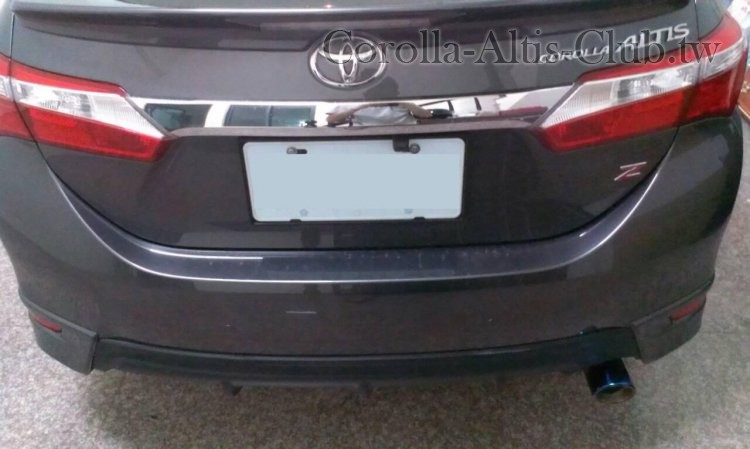

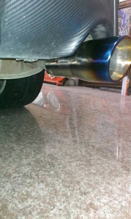

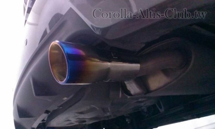

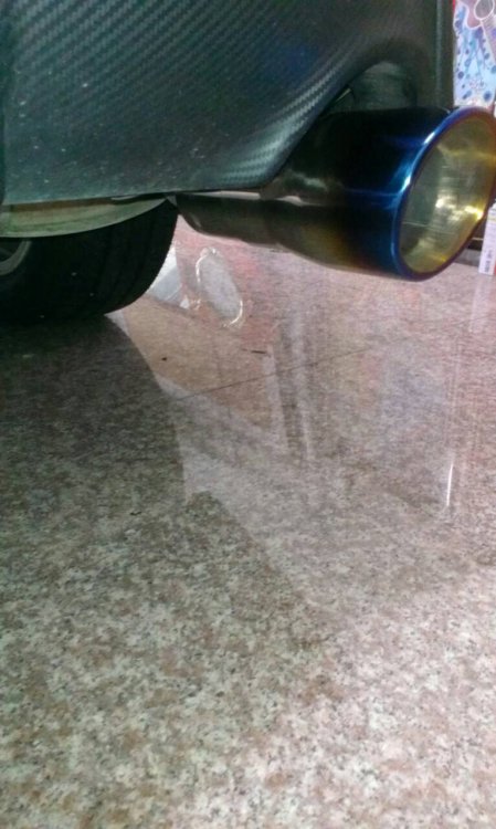

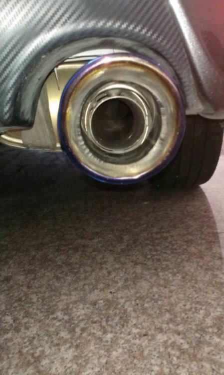

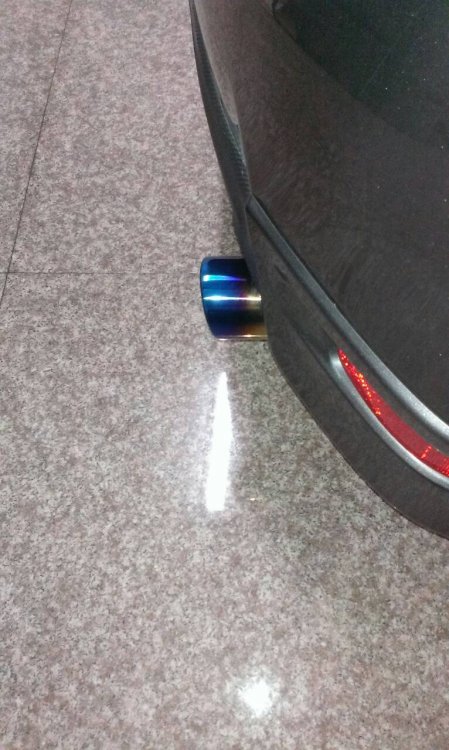

Z版直上 沒有鎖螺絲 套在原廠的尾飾管上面
【斜口尾飾管入口徑】和【原廠出口徑】差不多  用魯班尺量大概差0.2到0.4左右 所以可以直接套
小弟在網路買的,找了好久終於找到差不多的口徑和喜歡的款式。
本來有鎖螺絲  可是Z版原廠的尾飾管會【貓】下去
後來慢慢轉 慢慢轉 直接裝上去 密合度大概95%  剩下的4%  因為第一次傻傻的螺絲 導致原廠的尾試管稍微凹一點下去 大概0.5CM
如果會怕掉的車友 可以找束水管的那種鐵套環 套在後面
我個人是直接上 感覺蠻密合的 最近在稍微測試一下 看有沒有問題
PS:因為是直接套緊的 所以原廠尾飾管會稍微刮傷(也有可能我沒洗車直接套上去) 不過套上這支飾管完全看不到 (拔下來仔細看才看的到,類似太陽紋那樣)

發表於 2015-5-27 13:16 | 顯示全部樓層
好看喔!但是後包靠近排氣管處會因高熱而被熏黑變黑吧!

 樓主| 發表於 2015-5-27 17:50 | 顯示全部樓層
本帖最後由 jay17088 於 2015-5-27 17:51 編輯
林單飛 發表於 2015-5-27 13:16
這點是還沒遇到 因為今天剛裝 又一直下雨 也沒開車出去
因該要過一段時間才能知道是否會燻黑  不過頂多勤洗車 或者原本後包類卡夢黑的也比較不會那麼明顯(比起其他顏色的車種不明顯)
我測試一段時間看有沒有問題再po上來給大家看
如果怕燻黑的車友可以不要套那麼進去 缺點就是尾飾管露比較多出來

 樓主| 發表於 2015-5-29 23:12 | 顯示全部樓層
今天洗車完 塞了長約1.5公分 寬 我剪成跟 排氣管套的大小一樣的鐵片進去(深蹲下去注意看 跟地面呈直角的原廠飾管有縮一條線進去,應該是彈片的焊點 從這裏塞) 變得更緊了  我禮拜天測試一下 看會不會有問題po上來

 樓主| 發表於 2015-5-30 17:22 | 顯示全部樓層
lexus1906 發表於 2015-5-30 06:50
真的很讚喔.......看起來很有質感
謝謝  因為不太想用燒的 怕以後車要賣或被刁 鎖螺絲看起來又假假的
所以才用這個方式 不過要找剛好(差不多)口徑的 不太好找

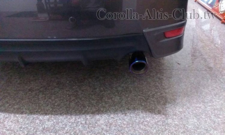

 樓主| 發表於 2015-5-31 22:25 | 顯示全部樓層
今天在雨中跑了約100公里 使用上沒問題  只是因為受熱和髒東西變得比較沒有那麼新(洗車完再拋光看看)
