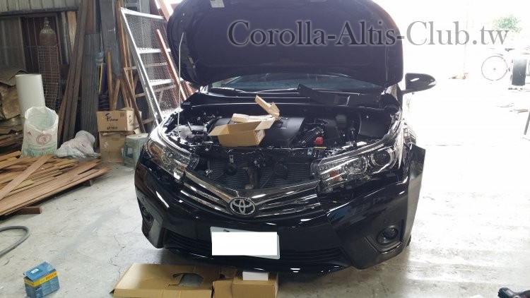

剛到朋友家的樣子, 完全原廠

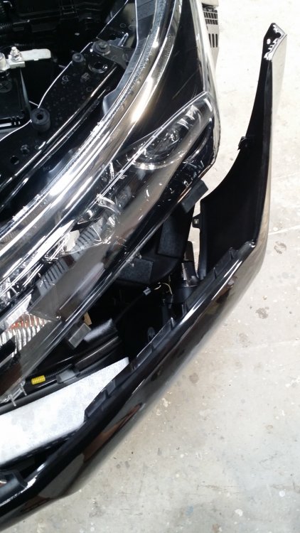

一下子就被朋友給拆下保桿囉~
裡面長這樣, 原廠的霧燈拿起來超沒有份量, 好像玩具

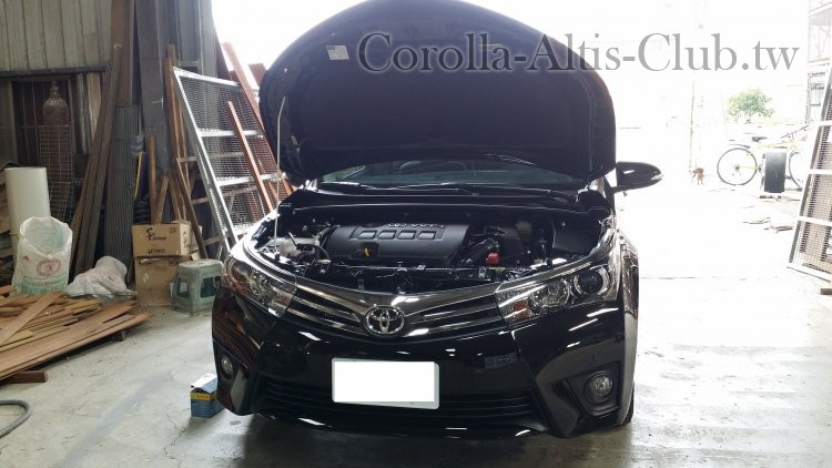

裝燈過程很快, 也有調高度, 以不刺眼打鳥為標準, 剩下時間都在喇賽~~
回到家剛好晚上, 可以測試一下~ 效果讚!!

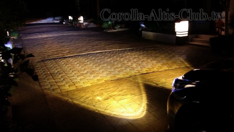

只開霧燈的樣子

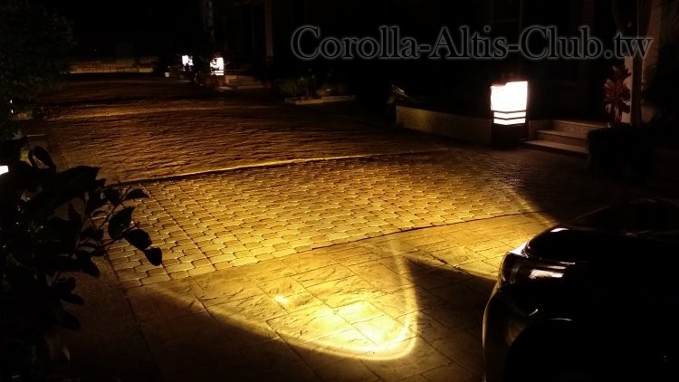

原廠LED大燈跟霧燈一起開, 高度其實差不多
跑山必備良藥啊!!

 樓主| 發表於 2015-6-24 11:01 | 顯示全部樓層
mpspplkk 發表於 2015-6-24 10:00
我也是魚眼霧燈4300K.....
第一天裝完是每台車都閃我大燈(轎車、貨車、大卡車、遊覽車)真不知道裝的廠商 ...
降避震一定有差!
我上一台altis自己有改魚眼霧燈, 但因為有降避震
本來原廠車身前低後高, 降完後抓成前後一樣高
結果變成原來的霧燈高度就打鳥了!!!
後來也是自己拆下再調一次, 親身測試不會打鳥才上路~
目前我的新車改這樣是還沒被閃過大燈, 看來應該是沒問題囉!
回復 2 1
111
4154
4154
發表於 2015-6-24 04:58 | 顯示全部樓層
LED大燈跟霧燈高度如果一樣,對向車道就會感覺到刺眼的亮度了
霧燈是由下往上才能跟大燈一樣高
之前也是將霧燈調的跟大燈一樣高,不過總會遇到幾台車跟我閃大燈(表示已經影響到對象的視線)
才又把角度調低
766
4133
4133
 樓主| 發表於 2015-6-24 07:14 | 顯示全部樓層
mpspplkk 發表於 2015-6-24 04:58
霧燈是由下往上才能跟大燈一樣高
原廠LED大燈我覺得頗低的耶...
當天我請朋友調光, 我大約站在接近三台車的距離外觀看
也蹲下去看, 都不會刺眼~~ 應該是沒有打鳥~~

發表於 2015-6-24 10:00 | 顯示全部樓層
芋頭 發表於 2015-6-24 07:14
原廠LED大燈我覺得頗低的耶...
我也是魚眼霧燈4300K.....
第一天裝完是每台車都閃我大燈(轎車、貨車、大卡車、遊覽車)真不知道裝的廠商怎麼調的
還是因為我有改避震比較低,但是他依照原廠高度去調
廠商調整就只在牆上畫線,然後每一台車都調到線切齊就算OK了@@
三台車的距離太近了    一兩百公尺比較準

天敵寶寶 發表於 2016-3-31 23:57
有拆保桿的教學或照片嗎?最近也想上魚眼霧燈了,但還自己沒拆過不知道要從哪下手 ...
抱歉沒有圖片... 簡單口述一下...
你要準備工具, 塑膠撬棒以及細細尖尖的金屬棒
注意看保桿的左右兩側有扣子, 這都是要用工具去撬開的!
有一顆很小的扣子, 我是用細細尖尖的金屬棒刺一下側邊就可拔出了~
撬開後, 打開引擎蓋, 一樣把水箱罩上面的鈕扣用撬棒取出~
這些都取出後, 就從保桿的側面用力掰開!! 這樣就可以拆下保桿了!
保桿下面最好墊個東西, 以免刮傷保桿底部喔~
