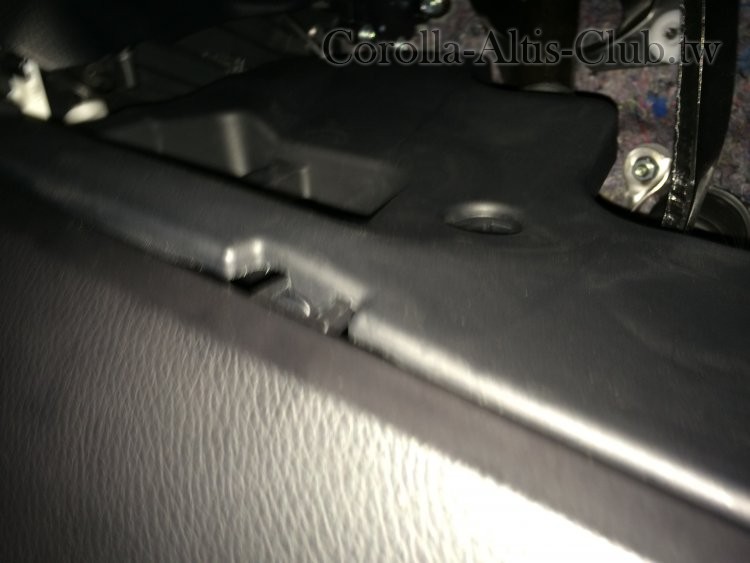

最後我想請問一下各位高手,第一張那張圖那塊板子如果不拆,只把電線放上面可以嗎,因為我拆不下來,還有我的電線是直接拿USB的線來用這樣可以嗎~

看第一張照片應該是駕駛方向盤下的圖對吧!如果是的話,11代阿提斯的車款,是這樣拆的。那個塊板子靠近中控臺的連接處的左、右兩端有鎖螺絲,只要把螺絲拆下來就可以了!對了,那個中控鎖開關,那裡買的啊!可pm購買處嗎?

看第一張照片應該是駕駛方向盤下的圖對吧!如果是的話,11代阿提斯的車款,是這樣拆的。那個塊板子靠近中控 ...
沒錯,就是方向盤下面那塊,左右螺絲我有拆了,剩中間的卡榫拆不起來~

page999 發表於 2015-7-17 18:43
中控鎖是淘寶買的,很多人好像很有 ...
既然是卡榫,就是可按下去,試試按按看!只有一個方向可以按向下去!

林單飛 發表於 2015-7-17 20:17
林大~謝啦~我再試試看
