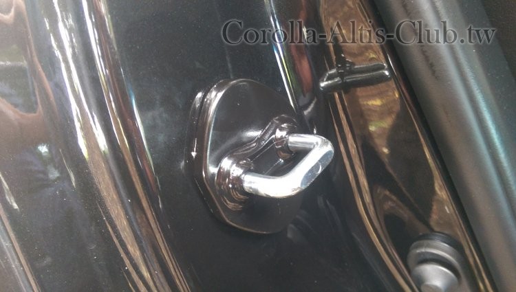

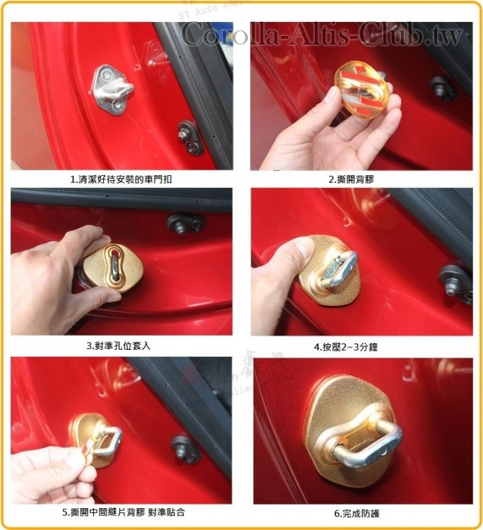

請問有人裝過門扣鎖蓋與限位器蓋嗎?Yx上有八件組的金屬製門扣鎖蓋及限位器蓋組合價...
金屬製門扣鎖蓋有黑銀兩色,各位認為哪種好看?
請問會建議安裝嗎?謝謝
8/18補上裝黑色式樣的圖,覺得不錯看喔

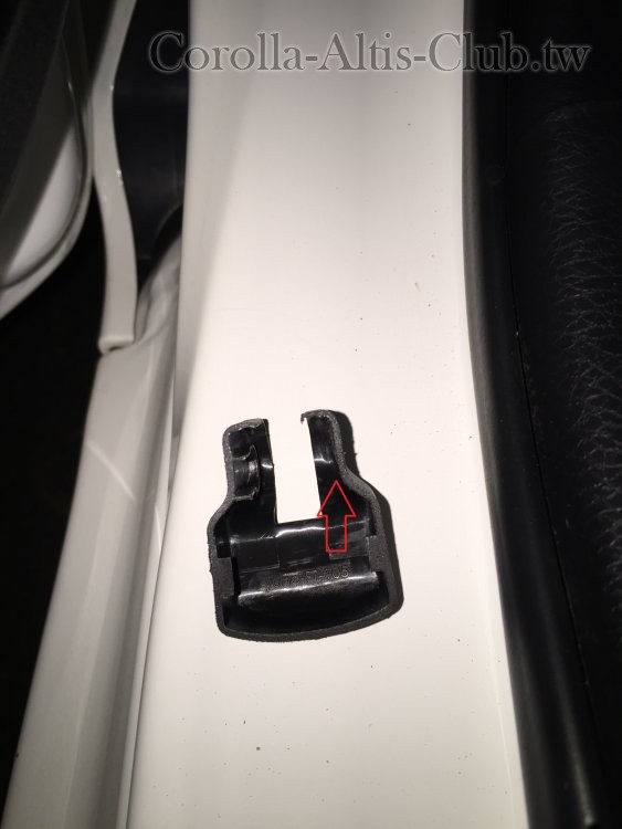

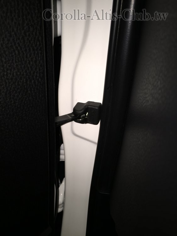

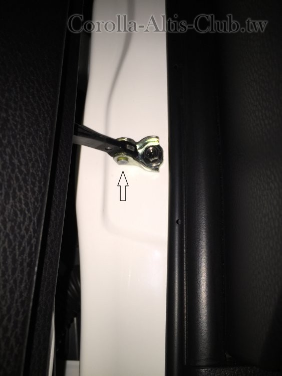

由於網路上門限器蓋是通用型,所以安裝在前門的必須做些小修改,因為前門(門限器固定鉚釘下方較大)
只需用刀片將門限蓋內下方固定位置刮除即可(上方要留,須注意)即可緊固不會撐開
鉚釘下方較大
鉚釘下方較大
門限蓋內下方固定位置刮除
門限蓋內下方固定位置刮除

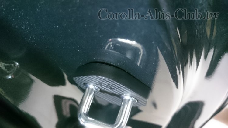

補個照,我買來試試
