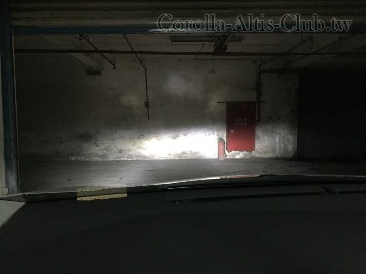

發表於 2016-5-7 21:02 | 顯示全部樓層
光型還是有差,基本上照明可以調高低也可以落在你想要的範圍,但是有所謂的溢光其他反射的光源
給你看我的LED 主要照射上方還是有燈光
158
1339
1339
 樓主| 發表於 2016-5-7 22:56 | 顯示全部樓層
w892025 發表於 2016-5-7 21:02
給你看我的LED ...
謝謝你,看了實光好心動,謝謝
41
589
2244
2244
發表於 2016-5-8 09:35 | 顯示全部樓層
給你看我的LED ...
請問有在空地無光害的照片嗎?
您的大燈說魚眼還是一般的?
我在拍賣網站看見這款想入手但怕有溢光的問題,不知道你用怎樣的
62
1069
1069
發表於 2016-5-8 09:52 | 顯示全部樓層
pypymvy 發表於 2016-5-8 09:35
請問有在空地無光害的照片嗎?
您的大燈說魚眼還是一般的?
我在拍賣網站看見這款想入手但怕有溢光的問題 ...
空地看不出溢光的,我在地下室有牆面可以看的出來主要照明上方有三處就是溢光
我是無魚眼的傳統燈具
41
589
2244
2244
發表於 2016-5-8 10:33 | 顯示全部樓層
w892025 發表於 2016-5-8 09:52
我是無魚眼的傳統燈具 ...
您說說切線上面一點那散個點對吧!
您在那裡買的,我可不想買到這樣的問題燈
62
1069
1069
發表於 2016-5-9 00:39 | 顯示全部樓層
pypymvy 發表於 2016-5-8 10:33
您說說切線上面一點那散個點對吧!
您在那裡買的,我可不想買到這樣的問題燈 ...
市面上買的全都是一樣 如果介意勸您不要更換LED燈
