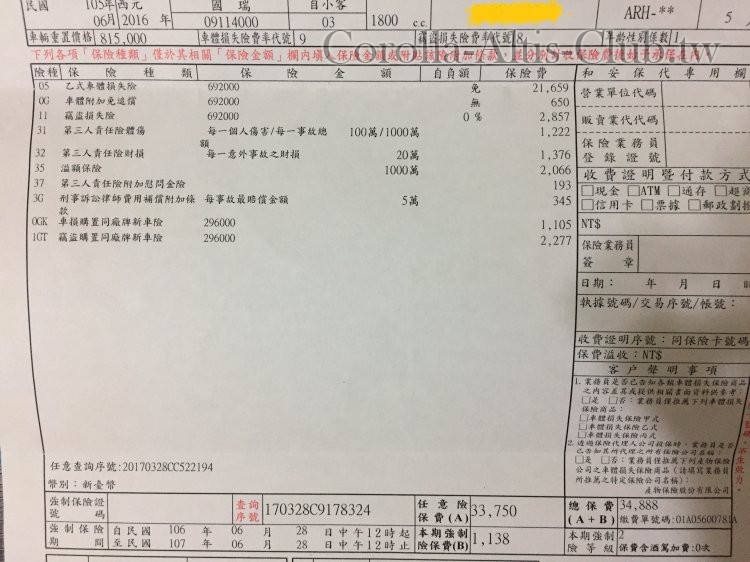

各位前輩們大家好:
小弟第一年乙式車險即將到期要續保第二年,請問業務寄給我的續保資料內容是否ok呢?感謝各位了!!!

個人覺得 37,3G,0GK,1GT 這四項可以不要
0GK , 1GT 這兩項的含意並不是丟車陪一台新車,後面一樣有金額的限制
若是車子大部分都是停在停車場內,則 11 也可以不要

可以 依照你的使用情況 來決定投保內容!
是否有車庫 是否有額外的防盜措施 或常開快車~
丙式 CP值會比較高 當然乙是保障比較廣!
責任險 加超額 是有必要的 其他就還好!~
台南 謙仔

樓主有出過險嗎?
我的單乙式 是用空車價投保~乙式GKGT 內容險種比您多~
但是你續保比我新車貴~
GK GT 我記得只有新車 前2年有 弟1次簽車沒保 後面也不能買了~
是否要刪除 就看您能夠承擔的風險能力了~
置於竊盜險 我建議不要省 除非車子廠牌是 日產 福特 納志節 福斯 就可以省了
竊盜險+免折舊 我是有在家買失竊代步車費3萬~

steven大!!我目前還沒出險過耶,是業務員寄續保通知資料給我的,我也是想說怎麼跟第一年保的費用差沒多少(第一年保35,000多),而且業務員也沒打電話給我說要續保了(保險業務就是我的賣車業務員),就只寄了續保通知給我而以,真的是很.........
想請問Steven大您是跟哪間保的呢?感謝您
