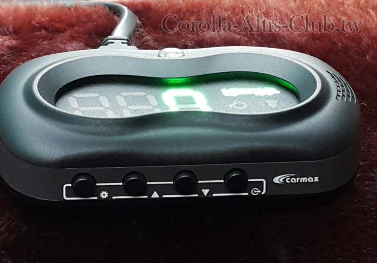

請問,這款顯示器的排線接頭只有相容於車美仕的嗎?其他相容款型號方便提供嗎?
因液晶有點狀況,想保留原OBD排線,直接更換顯示器。
謝謝。

這款不是用OBD2的~
是走車速線的

這種抬頭顯示器, 只用到3條線(正電, 負電, 車速線), 所有非OBD II 的抬頭顯示器, 接線原理都一樣,
你只要確認你新買的抬頭顯示器是用到哪3條線, 對應一下, 就可以正常工作,
車美式一般是使用MIniUSB 接頭, 別的廠牌的接頭若也是MiniUSB, 也是用到3條線, 但順序不見得會一樣, 大不了線頭剪掉, 直接對接。

若是要更換,有適合的型號嗎?謝謝。

我自己目前還是用同款的~
以前也是液晶顯示有問題~
保固換了一個~
所以還在用!
曾經中間換一個OBD2的款式~
不過遇到漏電~
就又換回來了!
