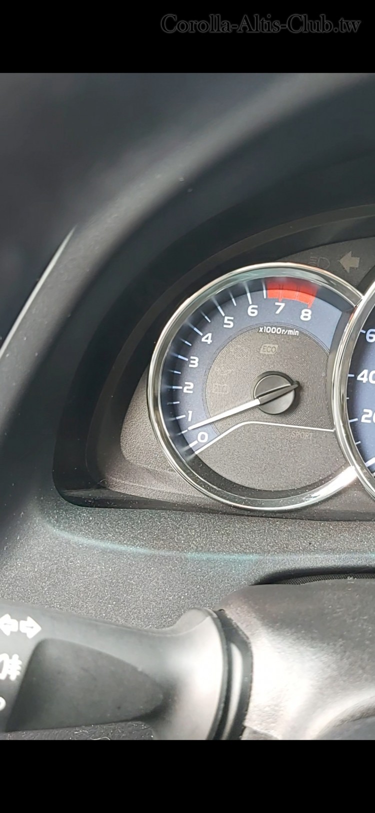

車子牽一年出頭
我一直以為這是正常後來爬文大家都說這可以解決
以前是開三菱GB沒這種情形遇紅燈就掉轉速然後再過個七八秒才漸漸彈上來至800轉,這樣開真不舒服,但也不是每遇紅燈停就掉轉速,十次有六次這種掉轉彈回,
住新北中和
都在南港北都保養
昨天保養說幫我重插電腦
今天開也是一樣……傻眼

節氣門要清洗  怠速設定

大大…是新車開不到一萬

5000清洗一次車子好開又不會抖動

如果掉轉速的狀況發生時
起步踩油門的瞬間轉速也是往下掉
很有可能是空氣流量計有問題
沒有全壞,只是偶而訊號不正常
這很難抓,嚴重一點會亮燈
建議,如果親戚朋友有開款車,他的若沒有問題
就先跟他交換空氣流量計測試(這很好拆,沒有困難)

謝謝大大起步倒是沒有掉轉
大部份都是遇紅燈煞車漸漸掉轉速
完全靜止才慢慢彈回來
此論壇已見到許多車友都有類似情形
有人說法是此款電腦提速器寫的不好
也有人說此方法可解決
鎖怠速

這是很多人遇見的問題,
清洗節氣門後會改善
但是沒多久就會再出現
一般沒開冷氣的情況最明顯
有開冷氣時比較不明顯
因為冷氣開了會提速
所以情況沒那麼明顯,也是有
我自己的11.5也是有這個情況
看了很多人反應過了
就當是正常,適應它了
1064

從10代就有這問題了  D檔怠轉過低  所以小弟習慣很長秒數的紅燈打N檔....
