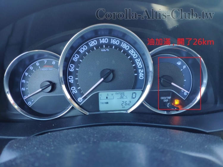

前兩天一隻兩輪猴子從巷口衝出來 , 緊急煞車 , 差一咪咪就撞上去....
而那隻猴子頭也不回的騎走了..留下錯愕的我....
而後開在路上發現 , 油表指針怪怪的..前一天看約在一半再下來一些..
現在指針反而在2/3的位置..
觀察2天(新北-青埔上班)指針都不動..
昨天加滿油(里程歸零)...油表指針也是不動...維持在2/3位置..
今天上班前想說是不是浮筒卡住..原地搖晃了車尾..沒用..
開到一半路程..油表指針跑道最底亮油燈..
打去問和泰-浮筒價位NTD3300含工..
唉...最近安排時間回原廠確認問題所在....
想請問廣大的車友遇過油表指針異常問題嗎?

發表於 2022-7-12 10:54 | 顯示全部樓層
後座椅子拆開  測量浮筒線路就知道了

回報後續.....
上星期六做9萬保養 , 順便請技師檢查油位異常問題...
結果是浮球含連桿脫落..
應該是上次換燃油濾心 , 組裝回時卡榫沒確實扣回..
一次緊急煞車 , 就脫落了...
