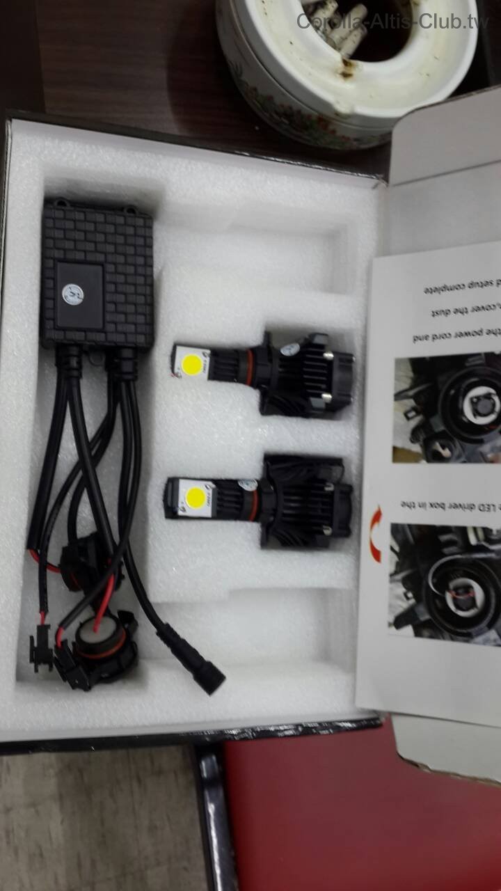

發表於 2014-4-24 22:14 | 顯示全部樓層

發表於 2014-4-25 07:58 | 顯示全部樓層
marko050821 發表於 2014-4-24 22:14
線再有led可以選擇喔
喔~這個讚喔!!不過要配合魚眼模組嗎?因為我之前朋友也是不知道去哪搞來一組,裝上一般鹵素燈具後點著,很"散光"且沒有光型切線!!於是他又很悶的拆掉了!!
