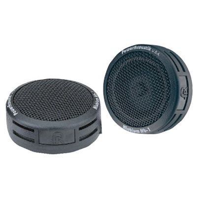

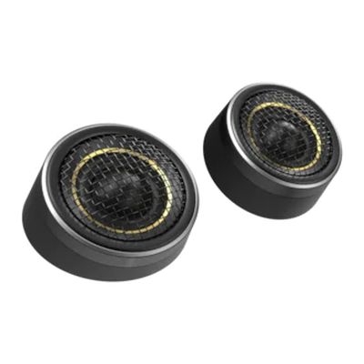

高音喇叭(Tweeters)
這類喇叭覆蓋若由2000至20000Hz的聲音頻譜,雖然大多數人都只注重低音,
但高階的高音喇叭反而對整個音場更為重要。

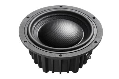

低音喇叭(Woofers)
低音頻譜若在40至1000Hz之間,用低音喇叭來發出。其中有部分頻譜也和中音重疊

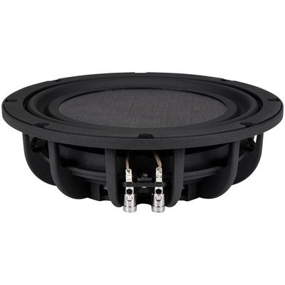

超低音喇叭(Subwoofers)
正如超高音喇叭,超低音喇叭也提供高質素而極端的聲音頻譜。消費者級別的超低音喇叭能發出由20至200Hz的聲頻
但專業級的更能鎖定低於80Hz。

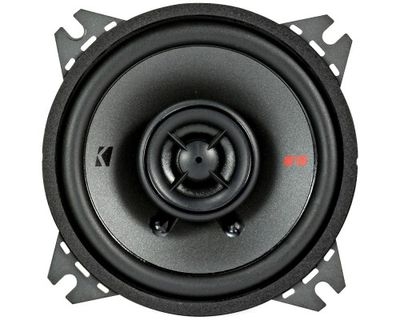

同軸喇叭(Coaxial Speaker)
這種喇叭可發出全音頻譜而且用多於一個驅動於一個單元上。作用是為了省錢及省位。通常這種喇叭是把高音喇叭固定於低音喇叭上,它也有三分頻結構的類型(是旨高丶中、低音也在一個喇叭上)。同軸汽車喇叭早於七十年代出現,通常原廠音響系統都會跟全頻喇叭。當然其他名廠品牌也有提供這種同軸喇叭供選購。
