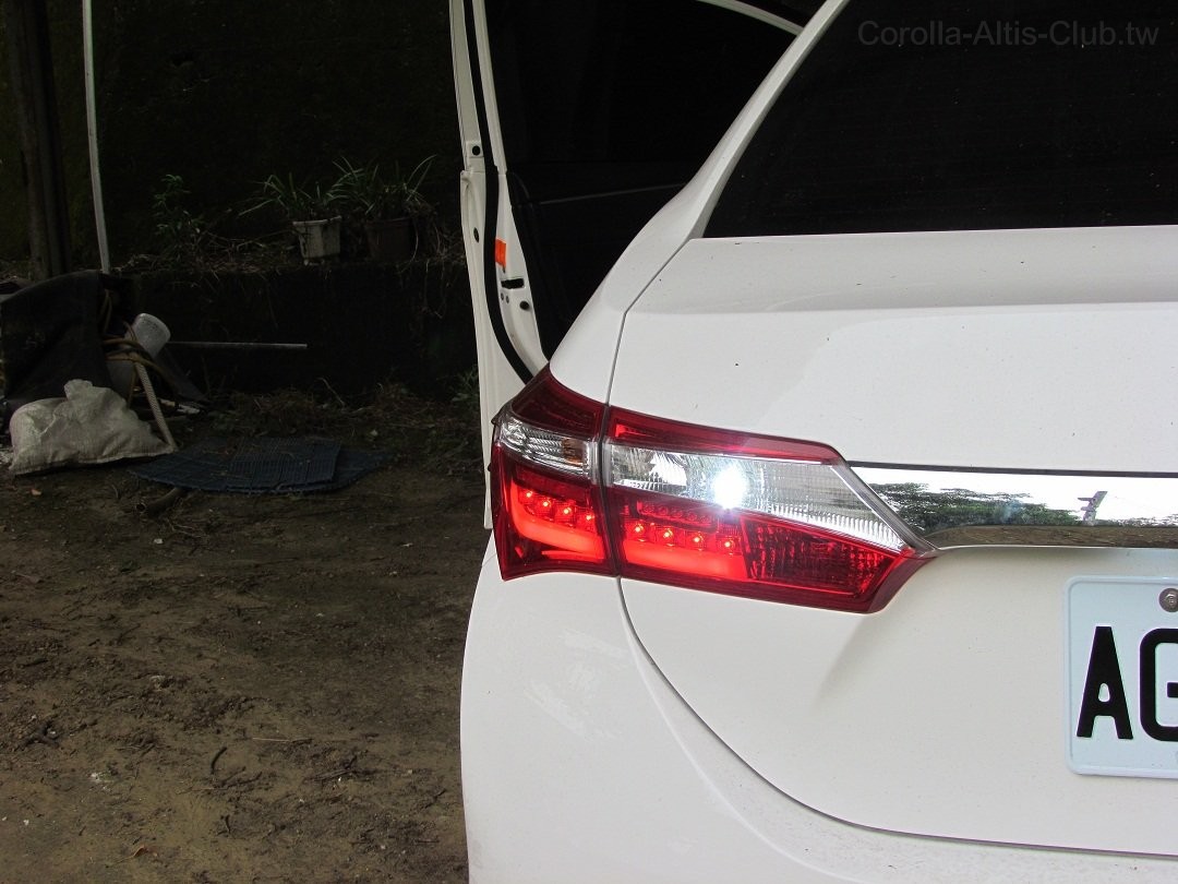

前兩天剛從新竹小淵大那邊買了LED燈泡
在換的時候就順便紀錄了 說真的,不是很好弄
小淵收50,要我的話我要收100

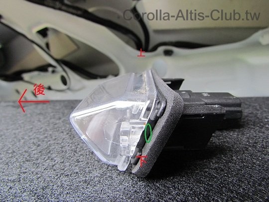

燈殼要怎麼拆呢? 為了方便觀看 我拆下來拍照示意
請看下圖 最好拿塑膠硬物像是待會圖中的翹棒來弄比較不會傷到
插哪邊?
簡易
繞過透明燈殼往圖中綠色圈輕壓 聽到青脆的喀一聲就表示成功了
搖一搖把透明燈殼取出 就醬.

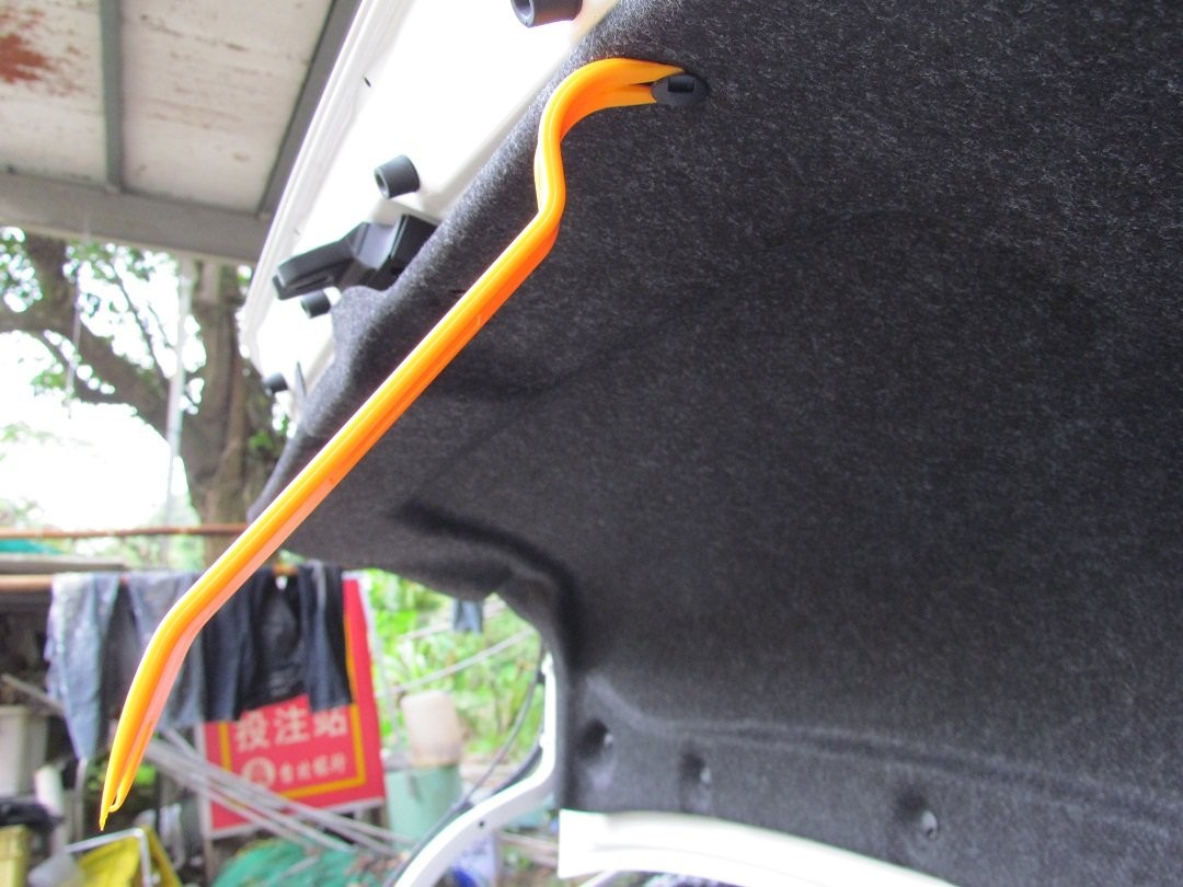

全拆
用翹棒 那個釘子是用拔的 用力就對了 不建議用螺絲起子
很難拔

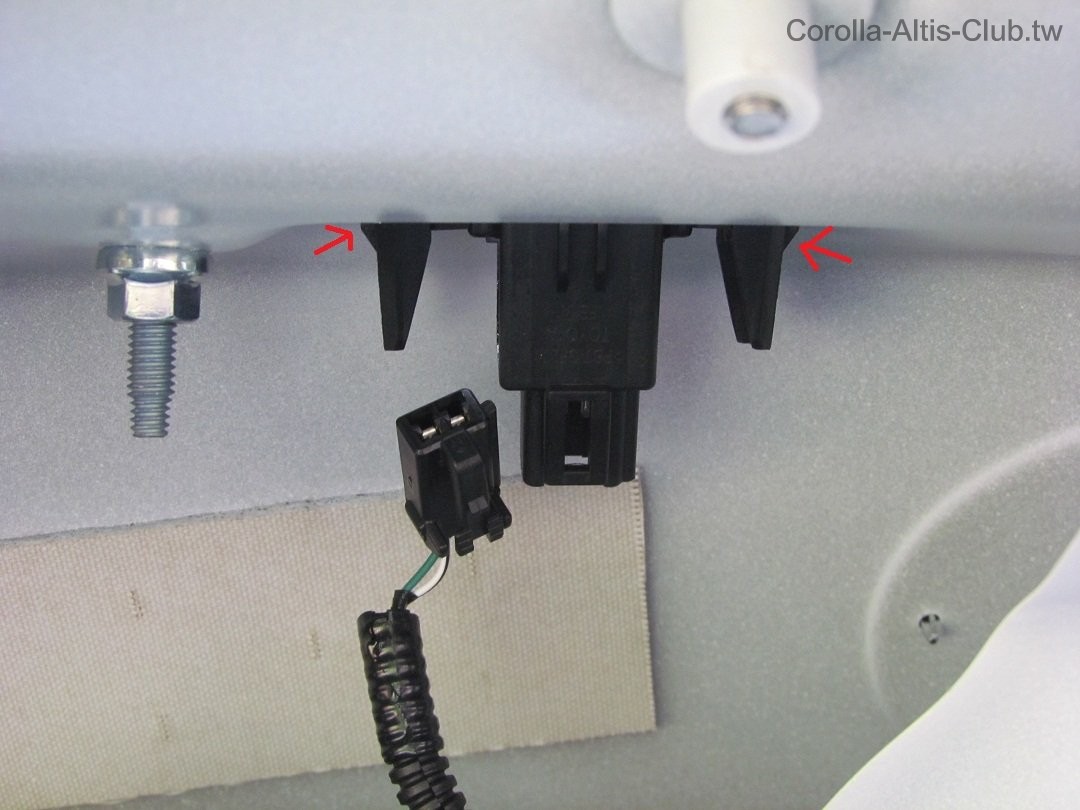

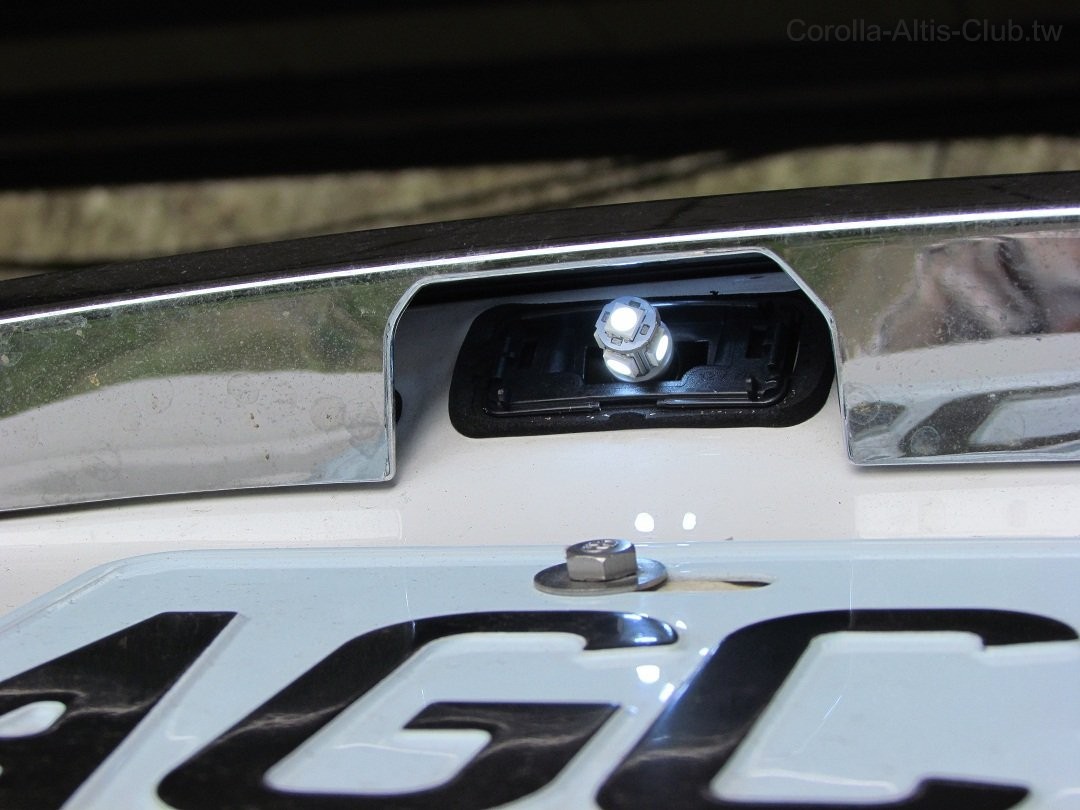

牌照燈座
拆法 兩側長柄中間 會有一塊小塑膠簧片
(紅色箭頭處)
兩側用指尖用力一壓 往車外一推 就出來了
記得要把電線插頭先拔掉(也要壓卡榫)
同場加映 倒車燈

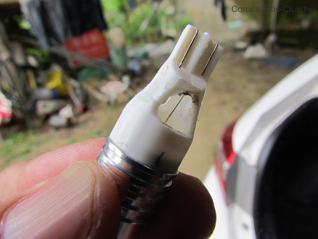

建議跟愛車家族新竹小淵賣的那隻就好
因為你用市售的LED插是插的進去燈座 也會亮沒問題
,但是只能插進去銅片大約3mm(紅線處),而且T15燈頭比較重會晃(屢試不爽,我都幫各位試過了市面9晶 15晶 其由是金屬殼的
不管幾晶都一樣的公模燈泡座)
依我的開車習慣一定會被我甩掉
我之前已經有兩支倒車燈,就沒跟小淵買了,所以要用搓刀或砂輪機修成楔形
小淵大 這兩隻被我玩壞的話再跟你買嘿
牽車半年多的尤其是北部朋友們

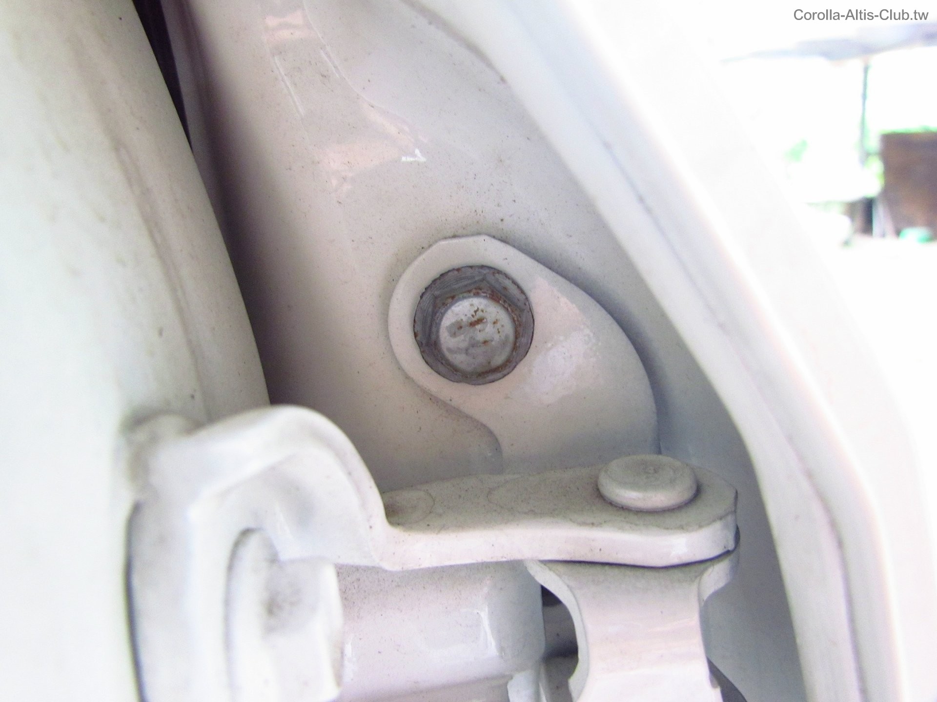

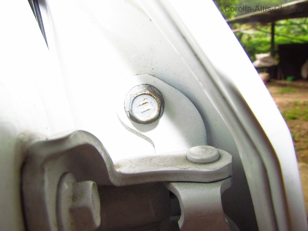

看看角鍊鍍鋅螺絲生銹沒 噴個WD40吧!
TOYOTA 嘖嘖嘖

發表於 2014-8-16 22:45 | 顯示全部樓層
另外不建議噴W40
他會把油洗掉...
就要上 矽油 或是 噴霧黃油
197
1201
1201
 樓主| 發表於 2014-8-16 23:55 | 顯示全部樓層
因為交車時內部生銹客訴 ,處理好後,保廠組長有教過我
用WD40直接噴OK的,另外有送我一罐非賣品除銹劑搭配

p941030206 發表於 2014-8-16 22:45
另外不建議噴W40
他會把油洗掉...
沒有差別,因為Altid出廠都是乾的,沒油
