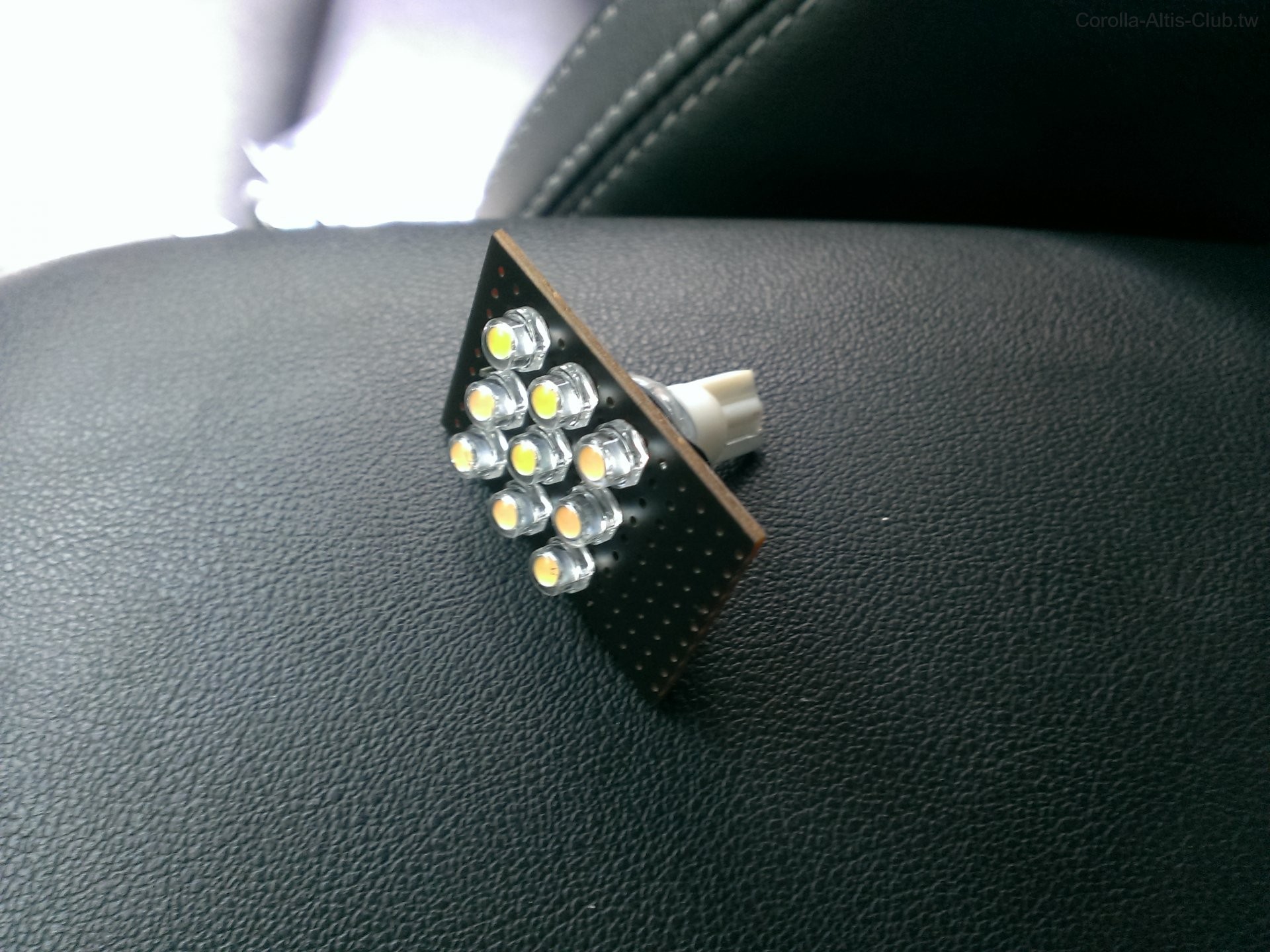

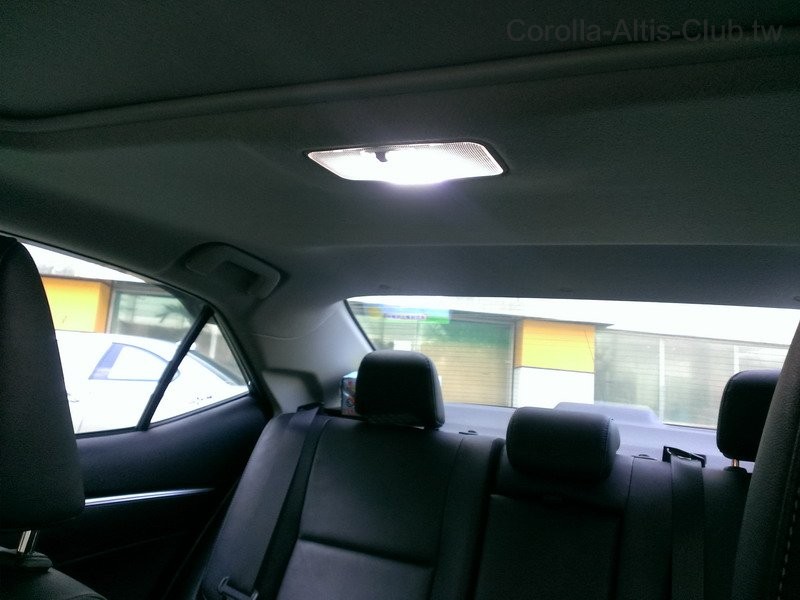

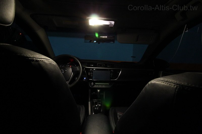

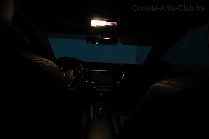

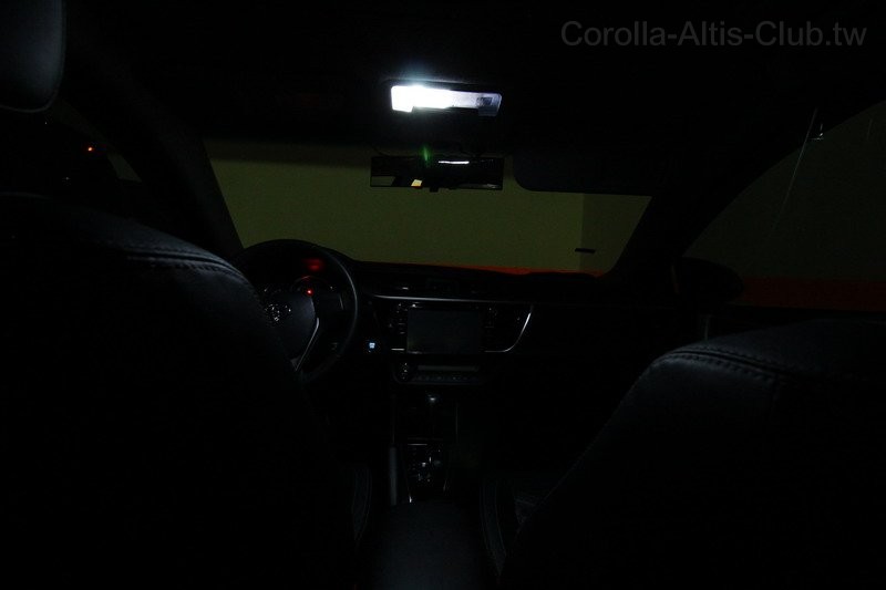

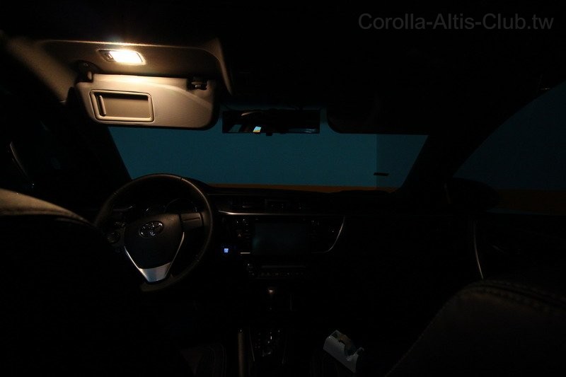

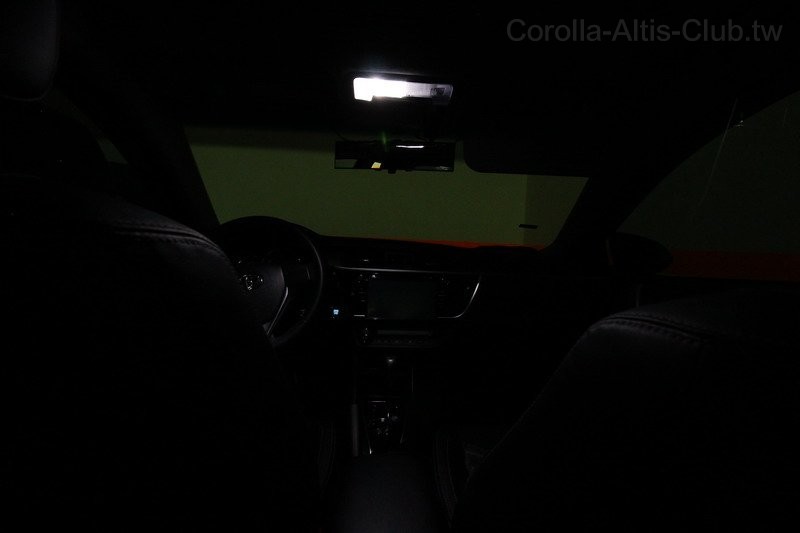

閱讀燈(最大深度含T10座32mm內)
單晶5050白光、五晶5050白光、以及自己做的5mm x9 顆暖白
ISO1600、F6.4、1/3s 拍攝

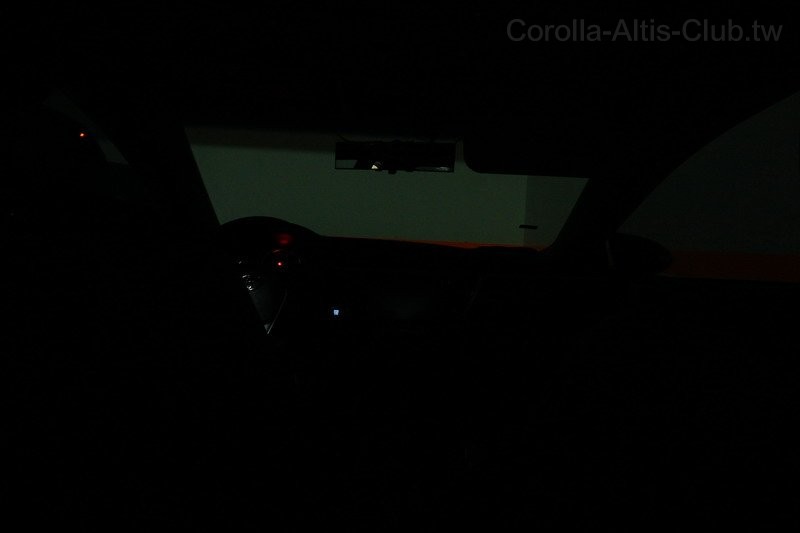

↓燈關閉狀態↓
↓原廠鹵素燈↓(左邊)
↓單晶5050白光↓(左邊)
↓五晶5050白光↓(左邊)
↓5mm 9顆暖白光↓(左邊)
↓5mm 9顆暖白光↓ (兩邊全開)
------心得------
由於燈殼內沒有反射面,所以5面5050的效果有限
建議找整片正面發光的模組形式,4晶片以上就超有效果了!

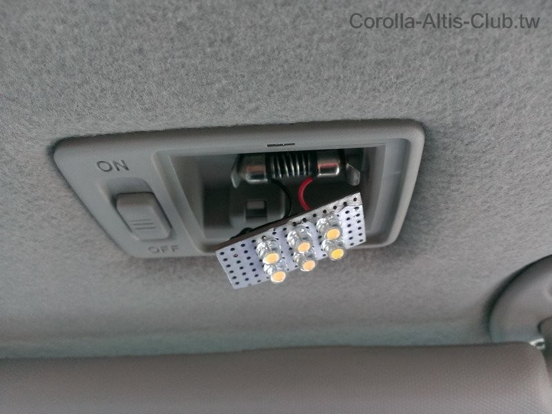

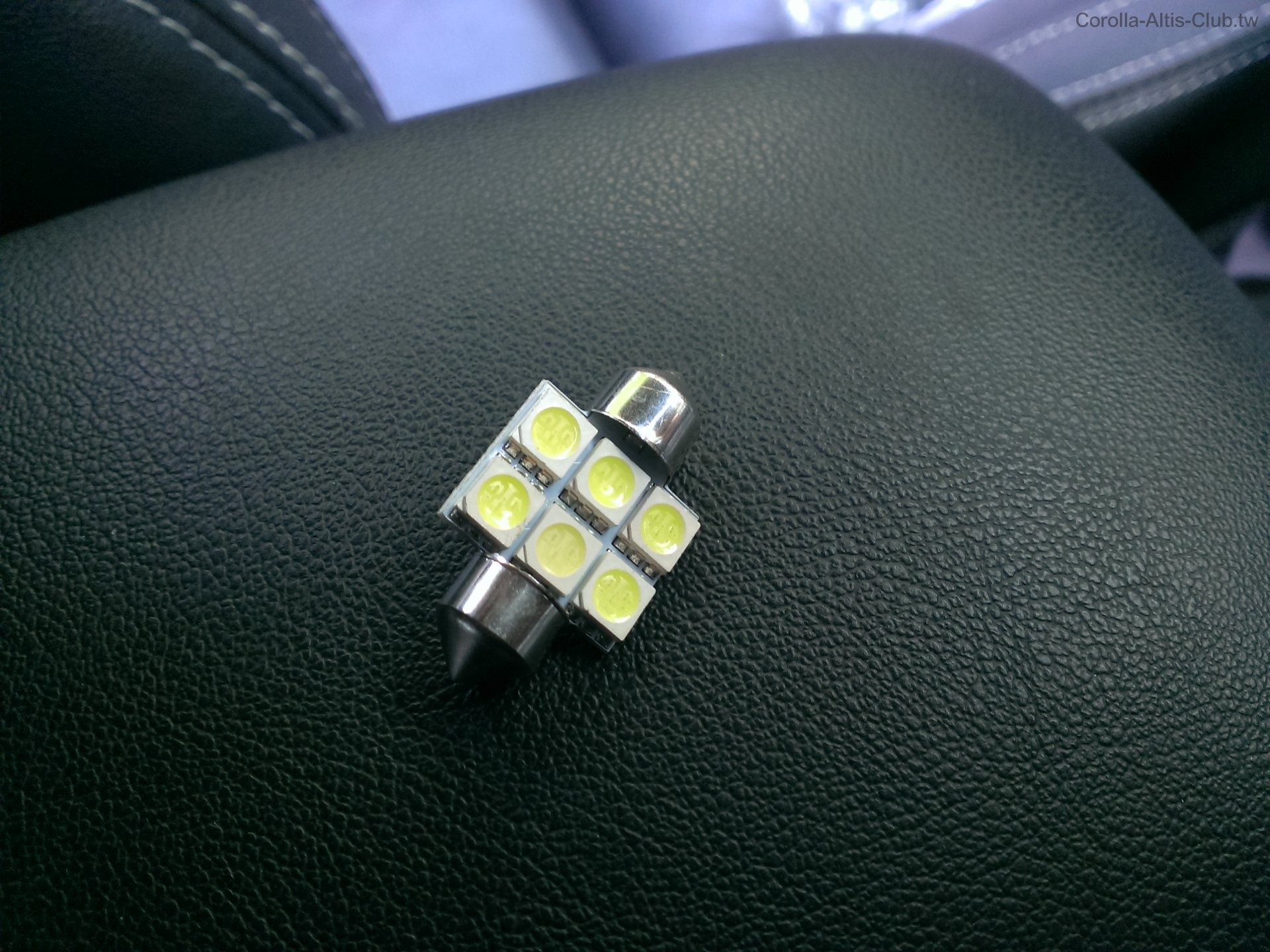

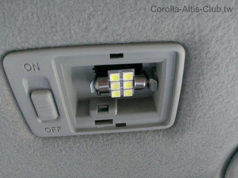

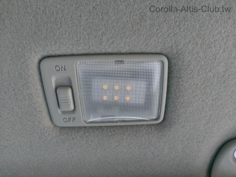

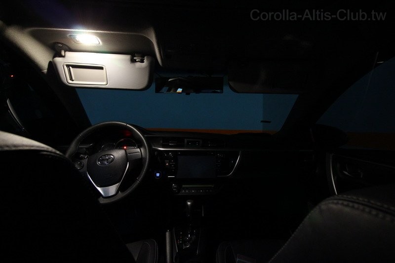

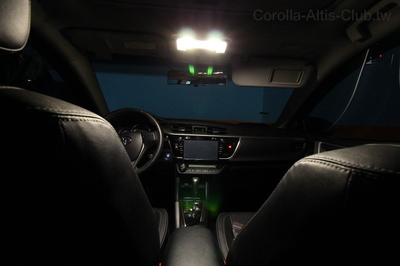

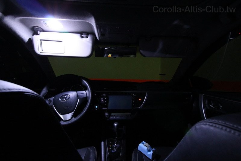

以下是化妝燈
(雙尖28mm剛好~最長可以上到31mm但是需要把燈座鐵片掰開)
↓圖中是31mm雙尖-撐得很緊了
六晶5050白光

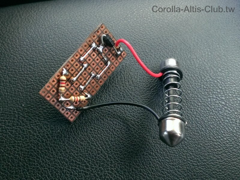

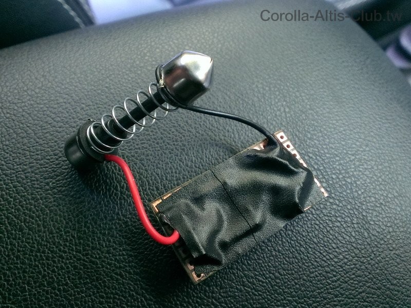

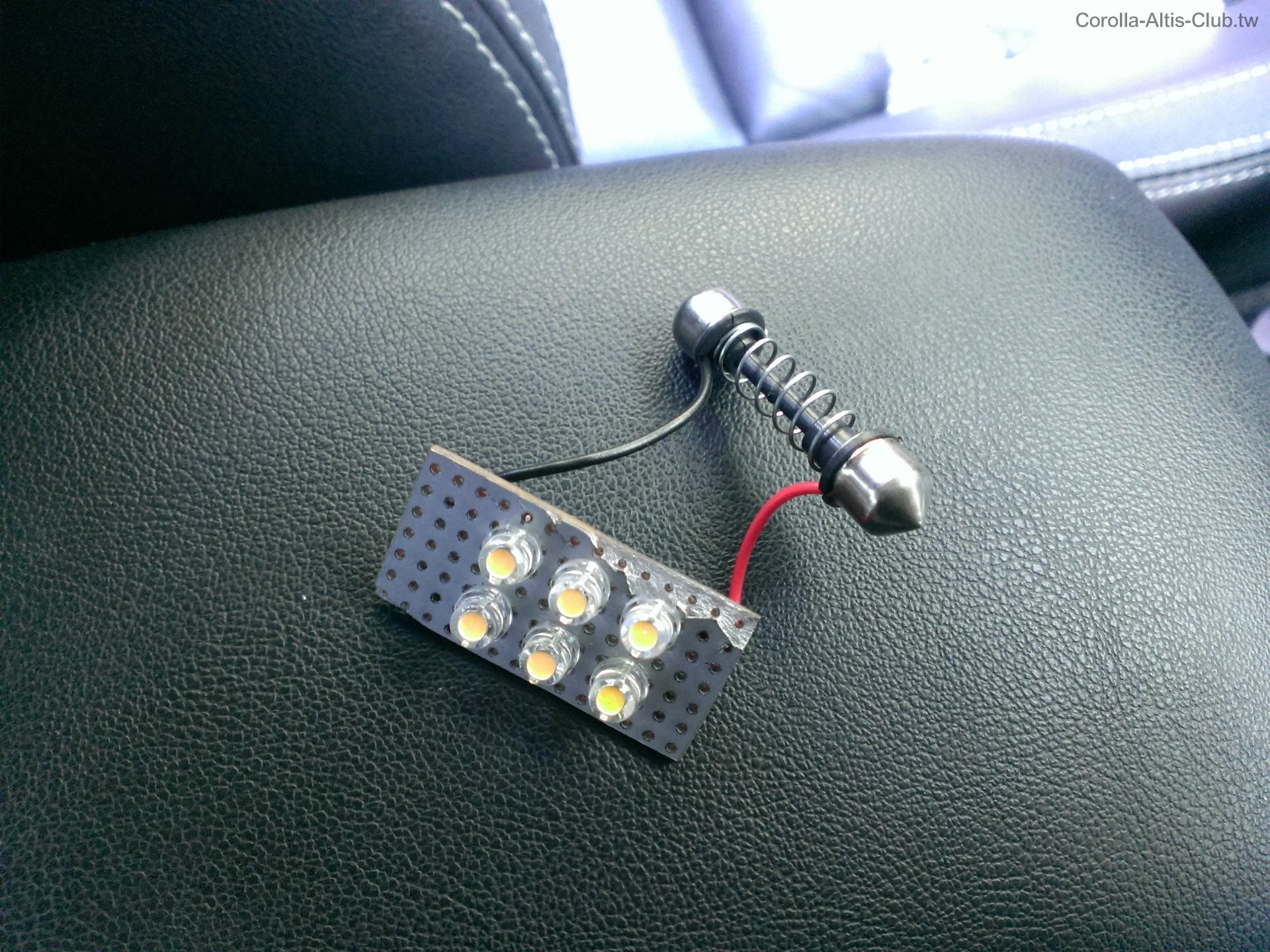

自製5mm x6顆 LED暖白光-正面-背面
貼上膠布或上熱熔膠防導電短路
裝上去很緊繃,蓋子差點蓋不上去
一樣 ISO1600、F6.4、1/3s 拍攝
↓原廠鹵素燈↓
↓六晶5050白光↓
↓5mm 6顆暖白光↓

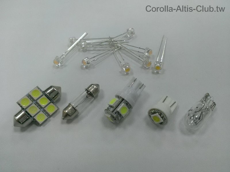

其實以5mm-LED去製作的空間上,
閱讀燈至少可以上到15顆
化妝燈至少可以上到12顆
只是以小弟需求是夠用就好了~
一般來說正白光目視亮度會比暖白光多20%以上
而5050晶片又比5mm形式亮上2倍
所以要亮的話就要選5050晶片或是COB封裝的LED了

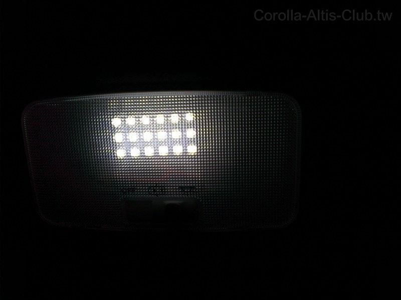

至於室內燈一般都買5050模組的LED
從4顆到40顆都有~當然越多越亮
↓路邊買的18顆5050晶片↓
室內燈方面不少前輩分享~所以就不做亮度測試了
簡單來說亮度方面~大概4顆5050晶片就超越原廠鎢絲燈泡了

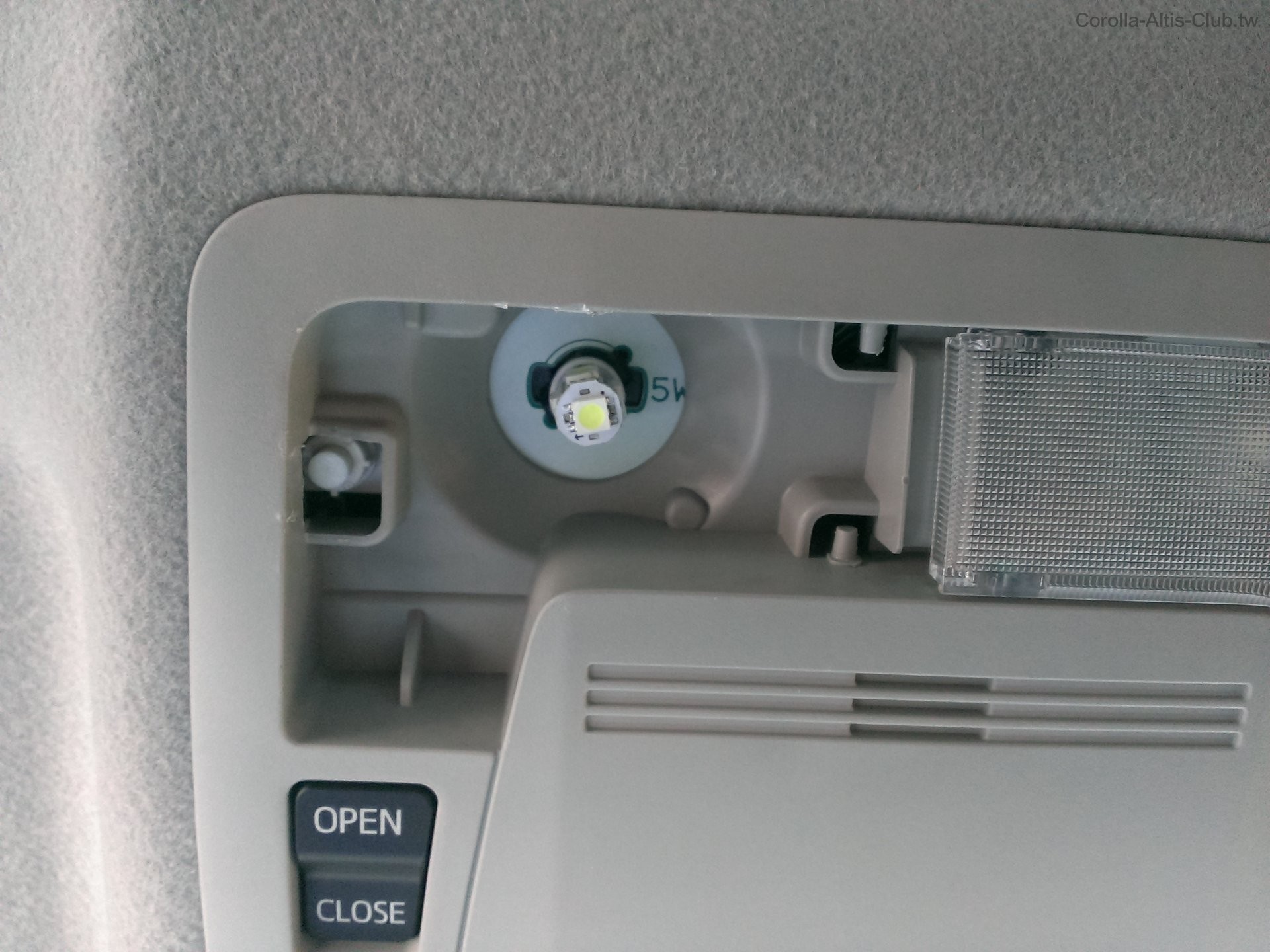

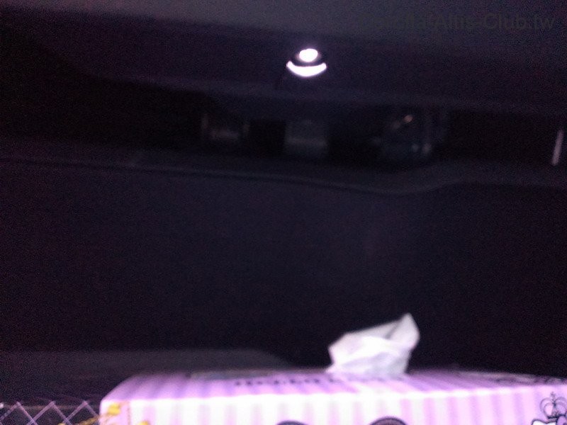

至於手套箱燈
拆開看起來應該是單1顆5mm-LED含燈座一組的
所以目前還想不到怎麼改它
LED前面還有一個藍色的橡膠蓋~不過我把它拔掉了
橡膠蓋大概會遮住30%以上的光線
↓手套箱燈↓
以上心得分享~謝謝收看~

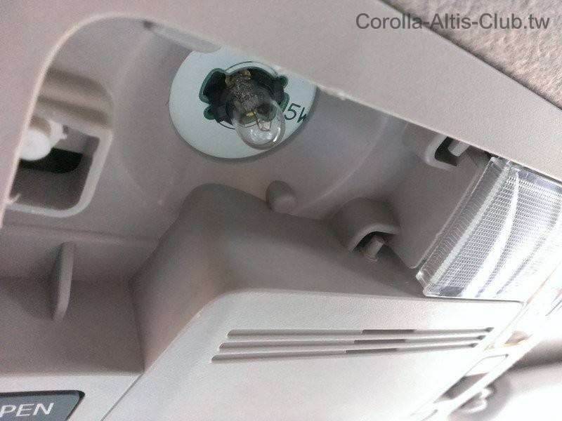

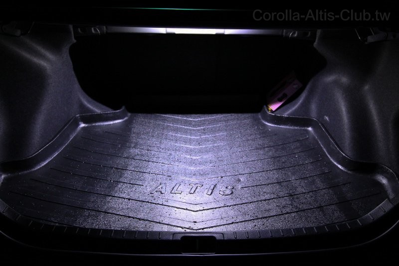

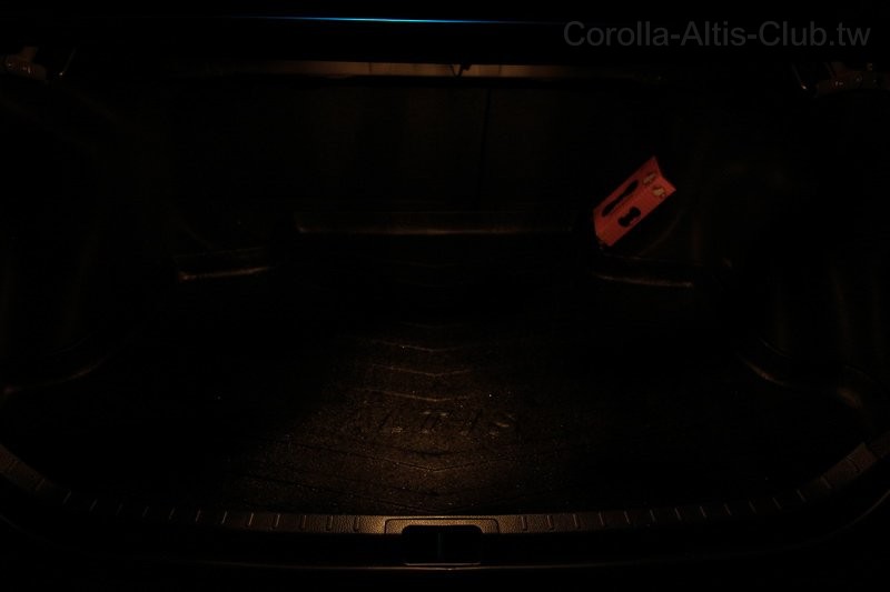

行李廂燈更換心得

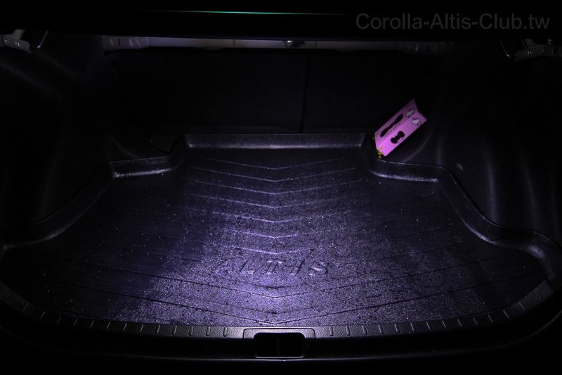

(最大深度含T10座約26mm內)
↓原廠鹵素燈↓(想必每位車主們都深有體會吧)
↓T10陶瓷3W白光↓  很亮!雖號稱3W 實際耗電量約等於5顆5050晶片
IMG_0782-2.jpg 發現LED還是會被塑膠護網遮住很多的光線
↓燈條30公分↓
IMG_0783-3.jpg 換後行李箱燈應該是換燈裡面實用性最高的部份了

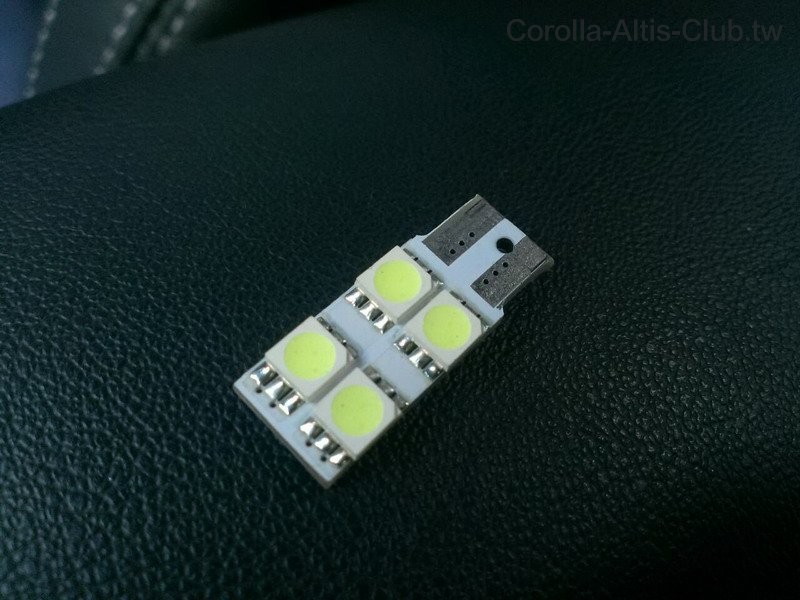

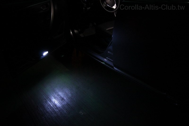

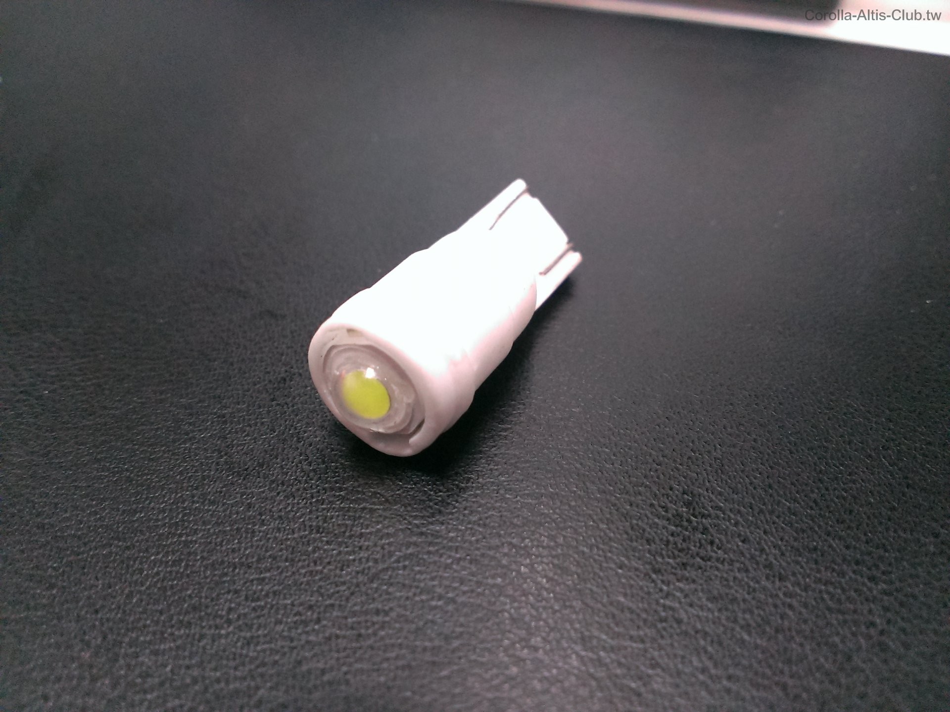

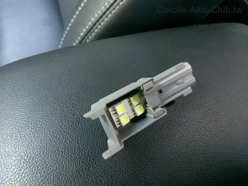

車門燈
100799.jpg 100795.jpg T10無極性-總長28mm(用在車牌燈上也剛剛好)
↓側面發光4顆5050晶片的T10白光↓
IMG_0785.jpg 沒太大差異...當作換個顏色而已
雖然對車來說可有可無,不過還是補上燈泡實際功耗
T10-5W鎢絲燈泡---實測約4.0W
雙尖
-鎢絲燈泡---實測約4.4W
T10-1晶5050白光---實測約0.16W
T10-5晶5050白光---實測約0.43W
T10-3W白光---
實測約0.8W
T10-6顆5mm暖白---
實測約0.54W
30cm燈條---
實測約2~3W(看晶片品質)
