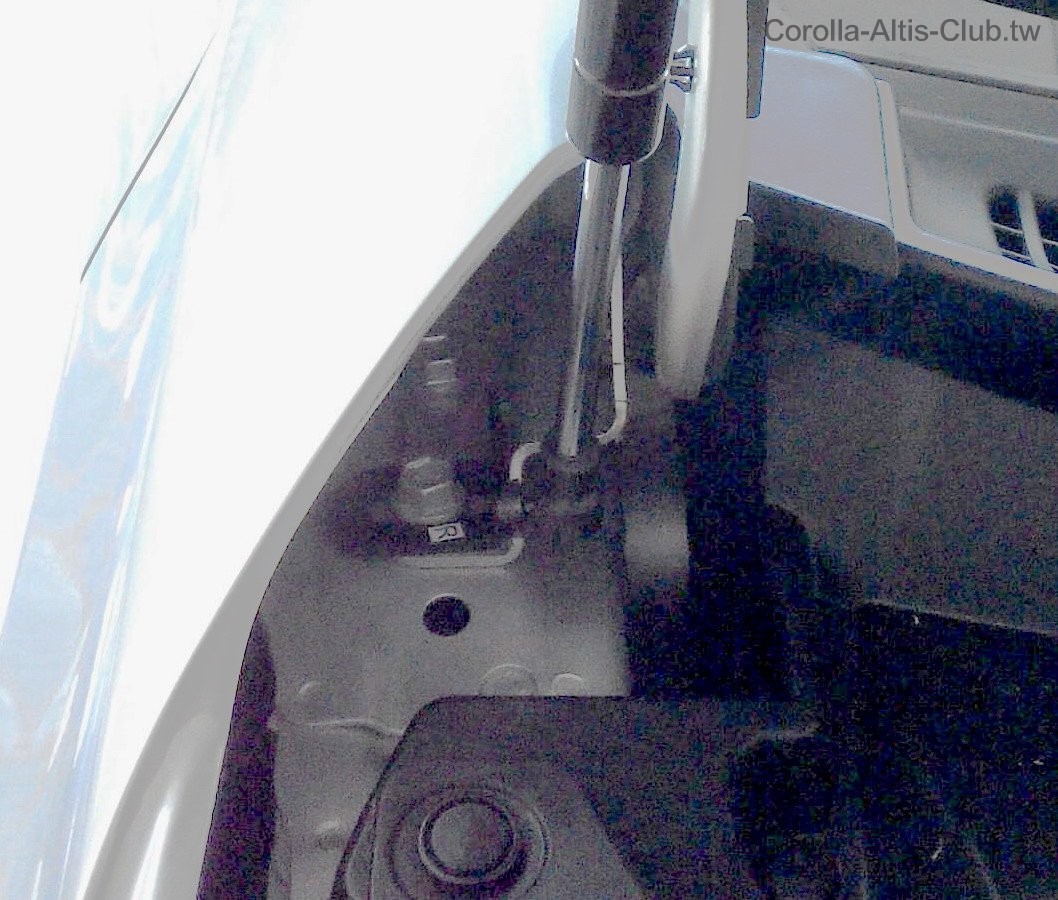

今天自行裝完引擎室撐桿後,
引擎蓋變很難關,
關起來後引擎蓋靠近頂桿這附近也變翹高起來~
請問我安裝的方式有錯誤的地方嗎?
另外請教包裝有附上兩片華司墊片是要鎖在什麼地方的?

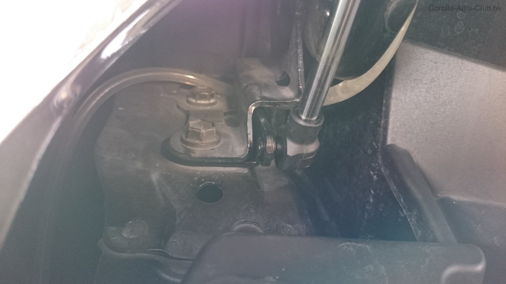

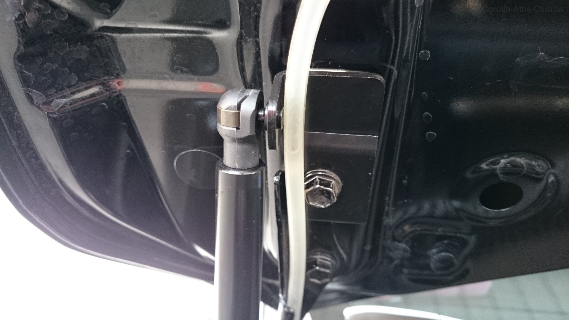

變比較難關是正常的 因為他的撐桿沒設計最後段沒壓力  鎖點沒記錯的話下面好像鎖錯了  印象中是在引擎蓋的腳座上  方向相反  而不是夾在下面   明天看完我的確定一下再跟妳說~

你鎖在腳座下
一定會被墊高的啊

裝完後也感覺應該是我固定的方式錯誤~
因為引擎蓋幾乎沒辦法關~

陳大  下面那片您好像鎖錯了  應該是在上不是在下
