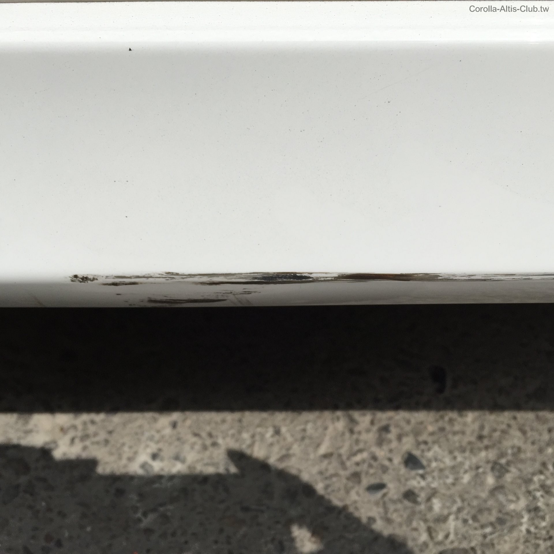

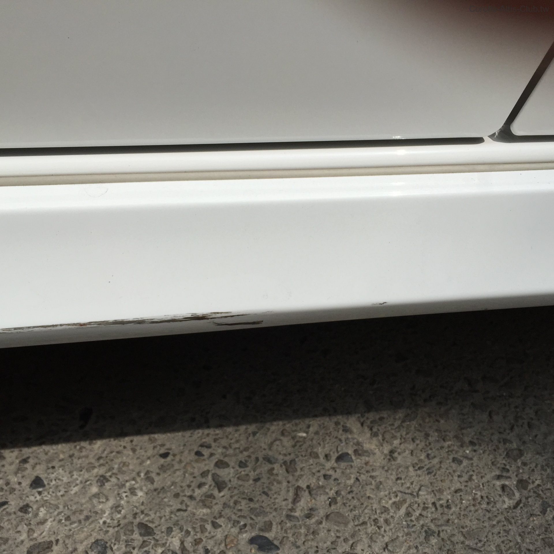

刮傷...請問還有救嗎?! 側邊~~~謝謝大家

補漆筆....或無視....如是我就無視範圍不大

進原廠保養時叫他們幫你補漆

無視+無感>"<

補漆吧~久了就習慣了~行車在外難免囉

回原廠的時候,順便請技師幫您補漆。

用粗蠟把傷痕沒有見底部份磨平整後~其餘見底部份再用補漆筆填補就可以了!

要求完美就花錢去外面做局部烤漆
原廠師傅常常都點漆點的很醜

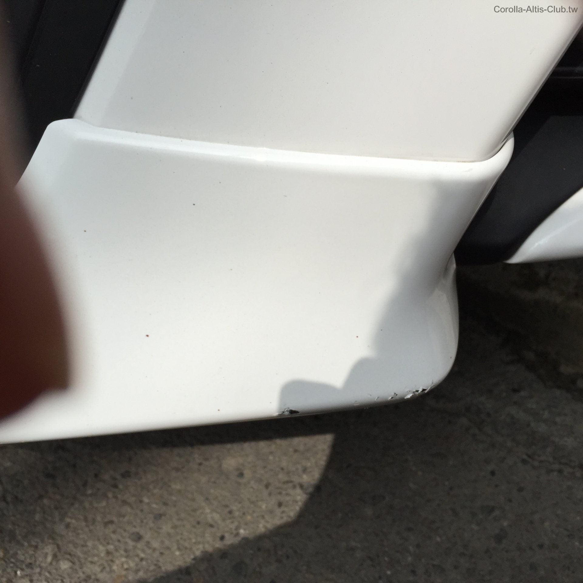

下巴要補土....直接點漆還是看的出來凹下去,要不就要塗很多次,側裙應該還有救,粗蠟應該推的掉

已經見底了 只能烤漆
