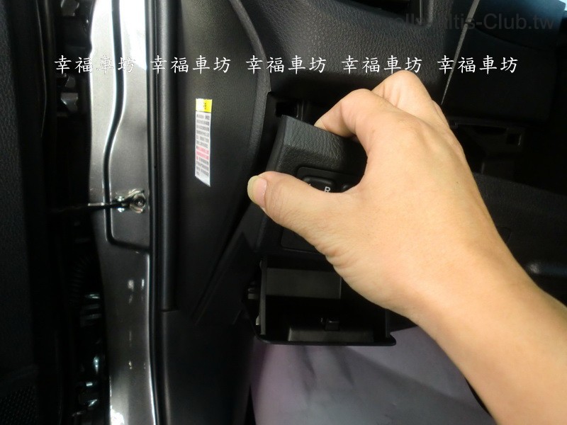

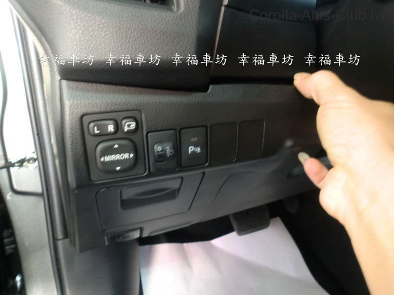

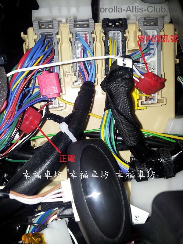

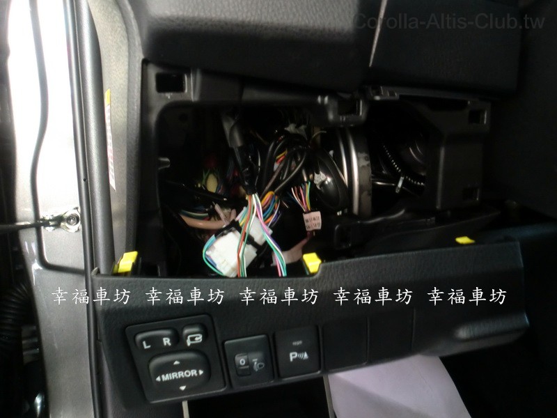

幸福車坊 氣氛燈DIY線路圖分享
很多人喜歡用LED燈條,LED燈泡DIY改氣氛燈,小小分享一下

發表於 2013-11-28 00:18 | 顯示全部樓層
幸福車坊大大!! 請問一下 10代也是一樣嗎??? 那個圖1手在扳的蓋板! 是直接扳開就好嗎??? 有哪些角度要注意的嗎?? 謝謝!!

 樓主| 發表於 2013-11-28 13:15 | 顯示全部樓層
tacoolla 發表於 2013-11-28 00:18
幸福車坊大大!! 請問一下 10代也是一樣嗎??? 那個圖1手在扳的蓋板! 是直接扳開就好嗎??? 有哪些角度要注意 ...
大大~10.5代蓋板也是這麼拆,不過要更大力點,接線位置不一樣ㄜ

發表於 2014-7-7 00:03 | 顯示全部樓層
請問大大室內燈腳位是第幾腳呢?
線色是全白的那條嗎?
