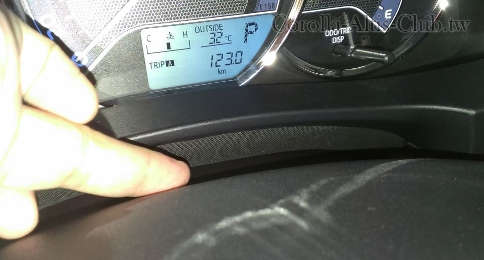

經過不平路面會發出塑膠共振的異音終於找到原因
我將包覆方向盤機柱上方的塑膠蓋片用力下壓(儀表版與方向盤接觸的地方)
聲音就消失了
跟保養廠說明聲音來源後
已經處理好
完全無異音了

 樓主| 發表於 2014-10-29 22:46 | 顯示全部樓層
hsia06428 發表於 2014-10-29 19:38
可以提供照片看在哪裡嗎 謝謝
明天補上照片
用敘述的話
就是用手指順著儀表版中間往下滑不要停
直到碰到方向盤機柱上的塑膠蓋板後
用力壓著
