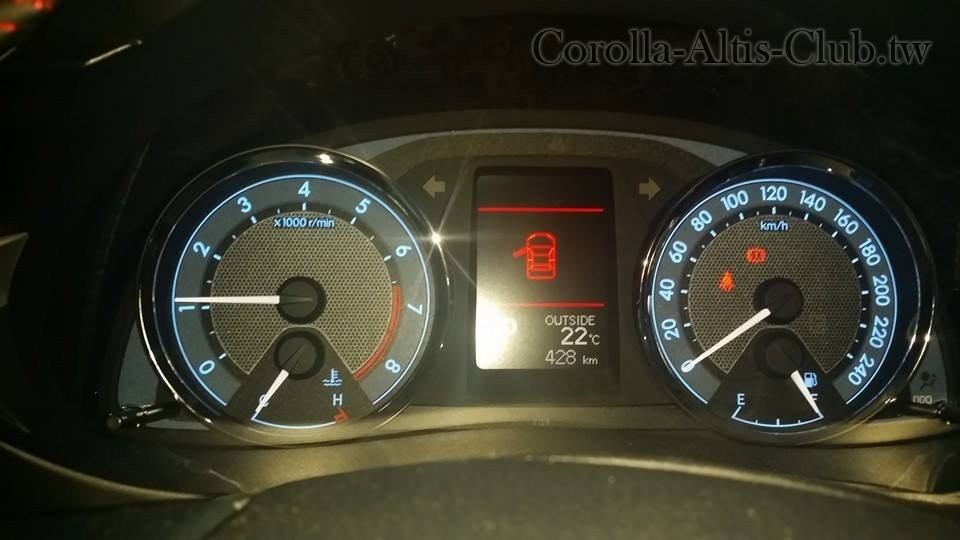

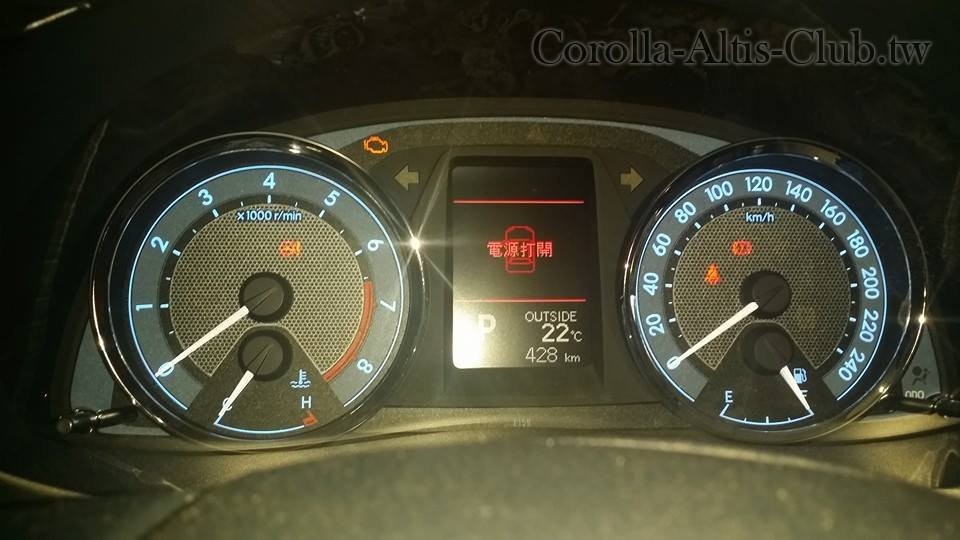

請問尊爵跟Z版的車主,
你們的車子開電門沒發動會亮引擎燈嗎?
發動以後就不會亮引擎燈了,
請問這是出廠就設定好的還是電腦需要回廠檢查?
發動以前
發動以前
發動以後
發動以後

所以算是一種檢查的方式
有時二手車為了解決亮燈的問題
乾脆把燈泡拔掉
就可以這樣發現

正常的 發動之後亮就不正常
開acc之後不只引擎燈吧
abs srs 方向盤 等等等等 會亮一堆吧qq
發動幾秒後 應該只會有正常的而已
譬如手煞車 車門 這樣

記得開電門就開始檢查一堆功能有無出問題
所以是正常的

MDI中間顯示"電源打開"可能你還未熟悉踩住煞車等鎖鑰符號出現再按啟動鈕,右下角火藥預縮安全帶符號也會亮不知是否也有??

是正常的~因為電腦在檢測~如果發動還亮,就有問題囉
