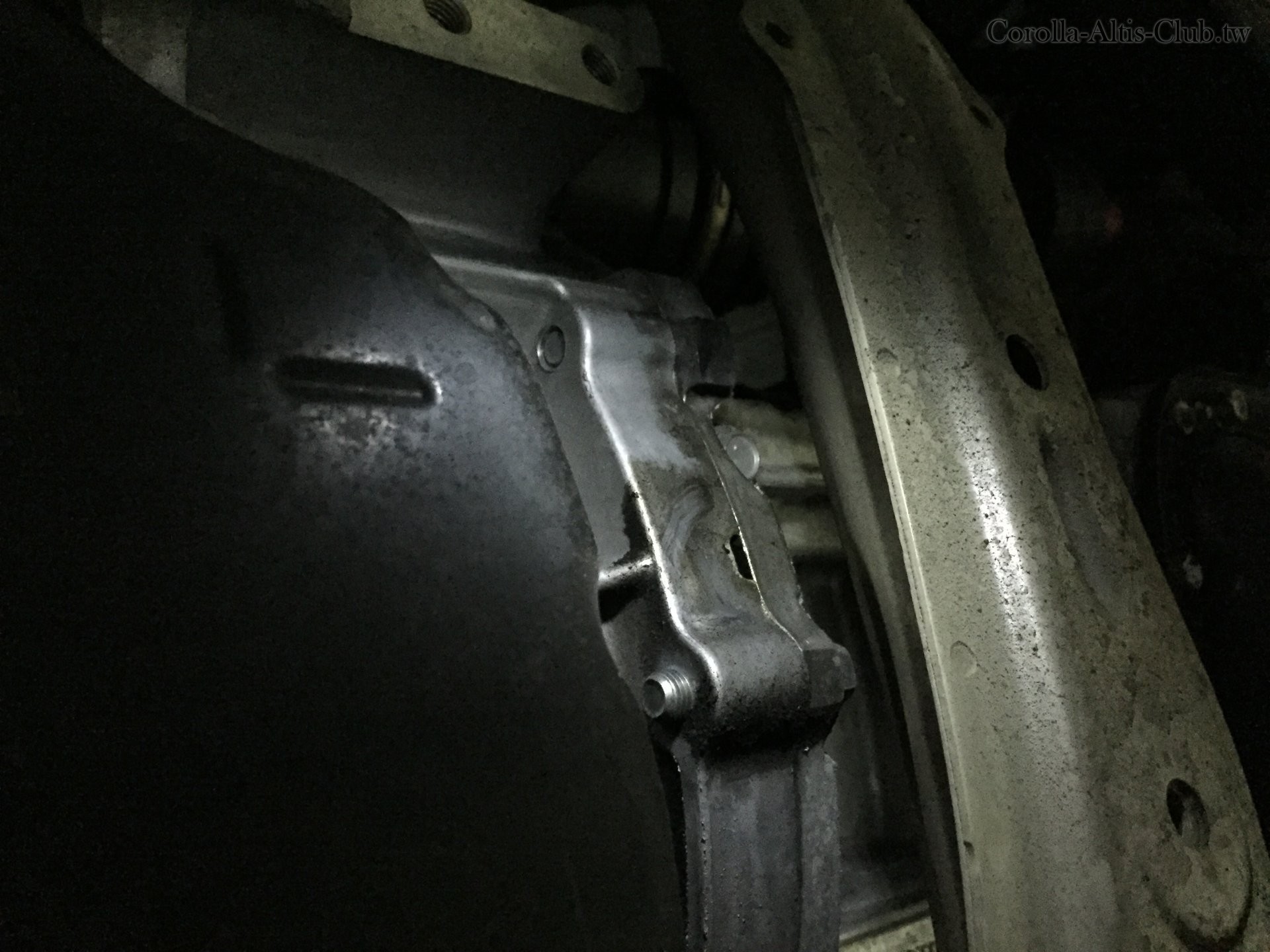

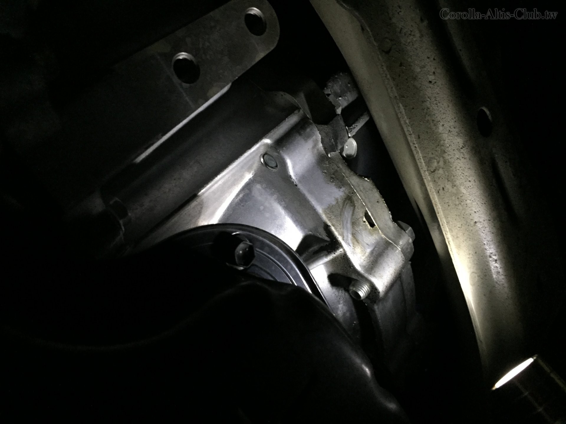

之前三次回原廠保養都坐在裡面喝咖啡聊是非
(我還有跑去問技師說:我變速箱有沒有漏油之類的阿,  技師還回答說:沒有阿)(本人沒有親自蹲下去看~失策)
今天想說閒閒沒事去朋友的保養廠,把車子頂起來檢查檢查
2014 1月牽車
目前公里數:15000km
一看差點 ㄍㄢ\ 字噴了出來
圖一  圖二和板上漏油的大大差不多

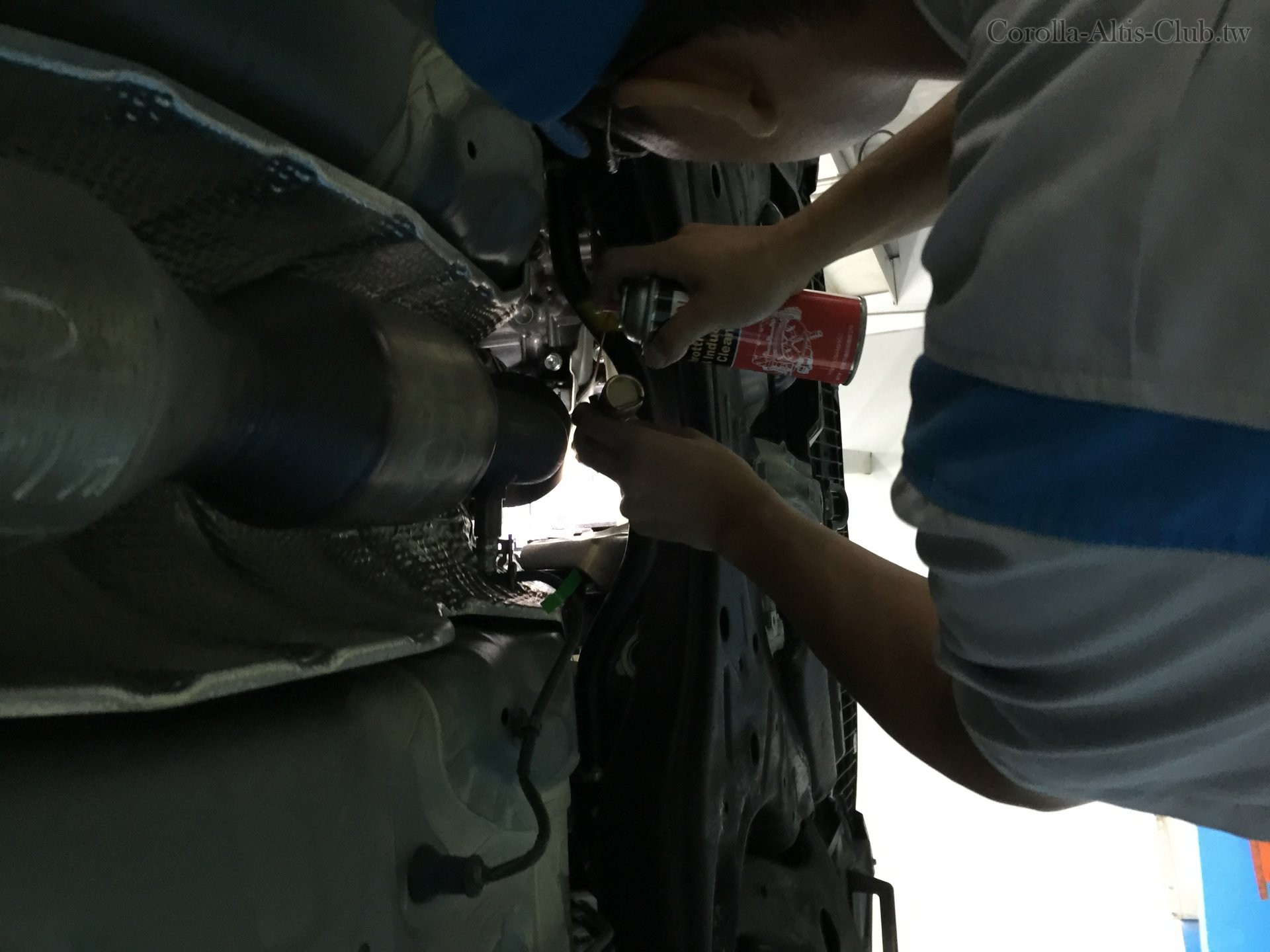

圖三 看了差點吐血  他從上面滲油滲下來
圖一
圖一
圖三
圖三
昨天11/7下午回原廠
技師就是如之前所說的:這是防鏽油啦xxxxxx劈哩啪啦,我先幫你清洗乾淨
然後再跑看看下次再檢查看看是否有漏油事後也沒有給任何工單證明說有回原廠處理漏油事情(可能沒花錢就沒工單吧)

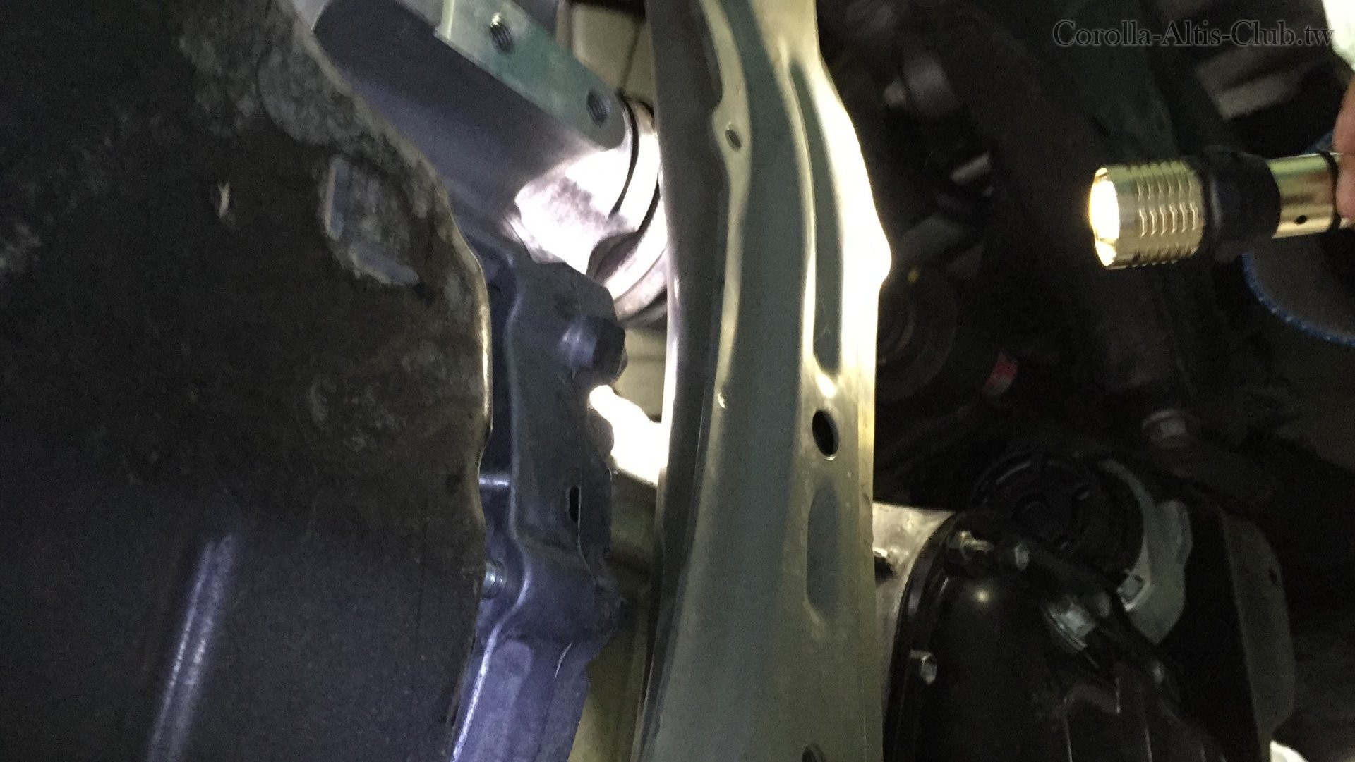

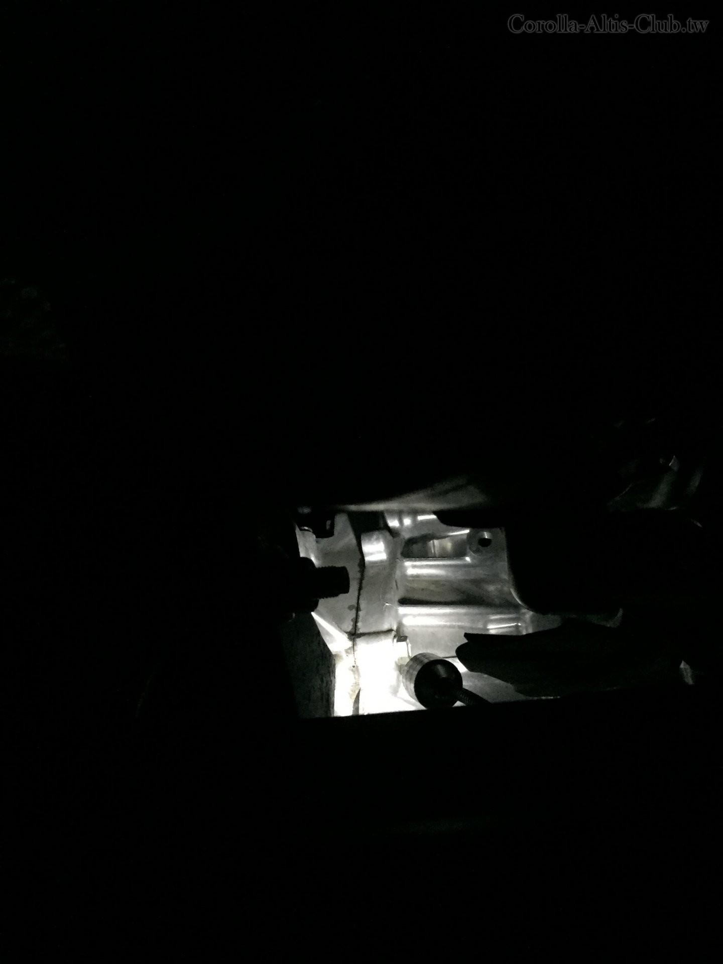

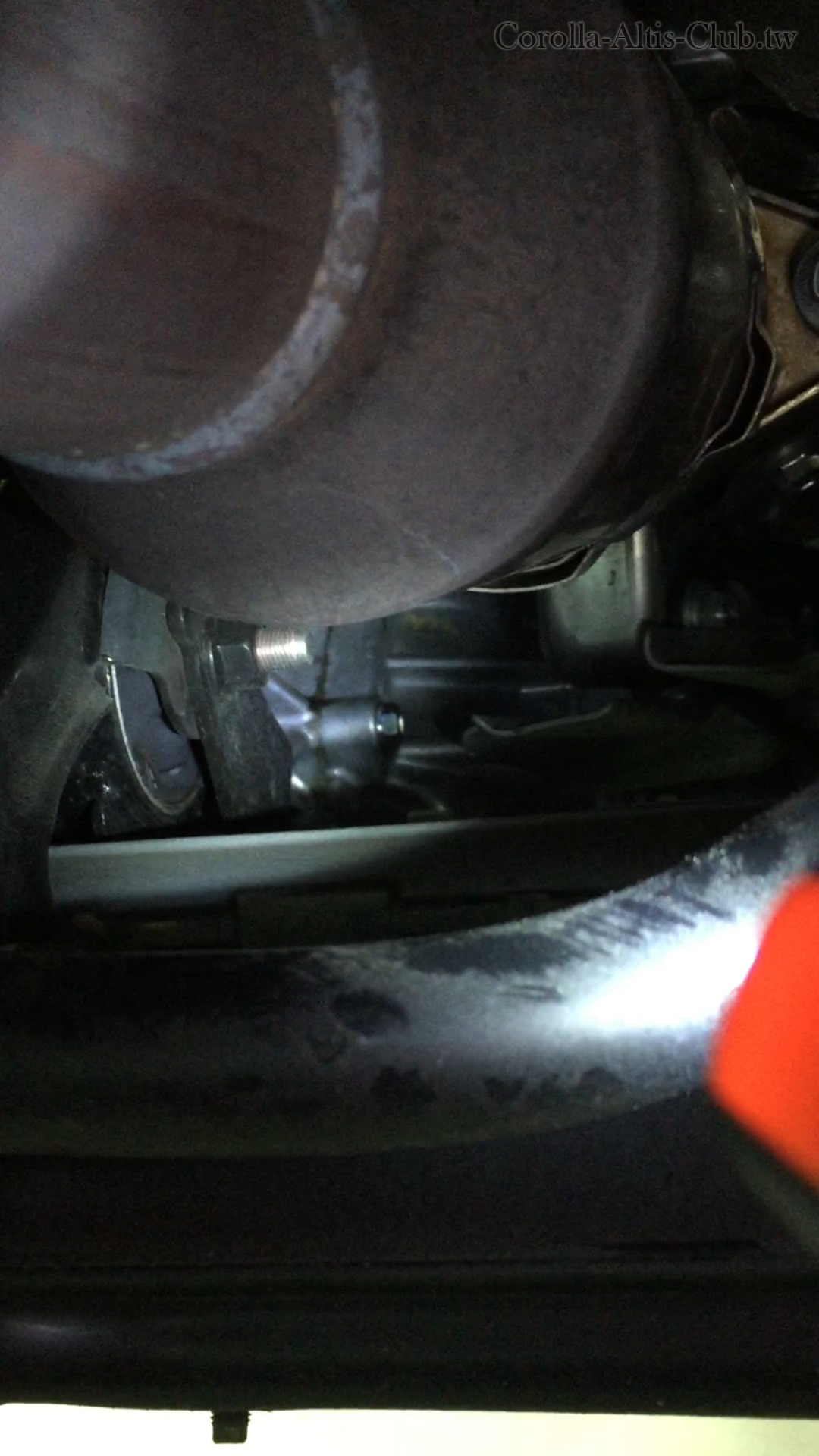

經過上次回原廠處理完之後
公里數已經又跑了5000公里,準備保養
2015/2/1回原廠保養,頂起來檢查看了一下
上面已經沒有油漬的情形發生了(好加在^^")

聽原廠說是殘膠,所以大部分都會先擦拭乾淨等下次再看看!!
我之前是9XXX多發現的,現在17XXX最近會再進廠在頂起來看看!!
有朋友說他的擦掉就沒再出現過了!!

圖三  他是從上面開始滲油滲下來  感覺很糟

我也發生過,噴過顯影劑後,7000去檢查沒事的/ 技師說應都是組裝時表面油太多例子!!,別太擔心,  祝你撥雲見日!!(1000就漏!!我有附圖可參考)
