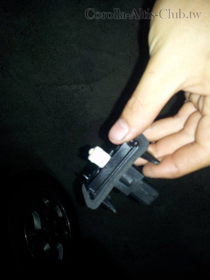

黑色一塊拆除
黑色一塊拆除

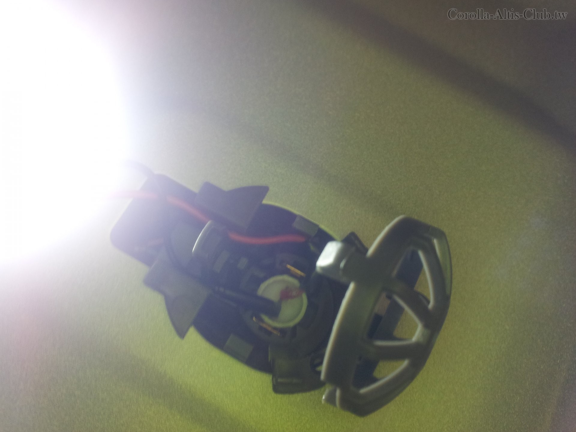

線路拔除,燈作底部有卡榫,往內按,即可退出
拔除後照片
拔除後照片

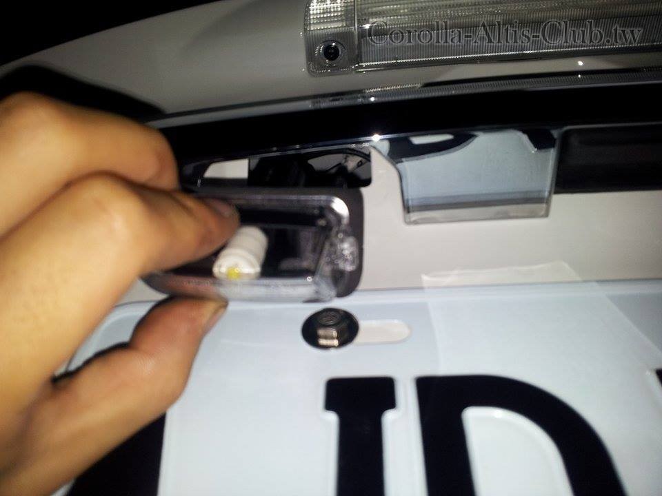

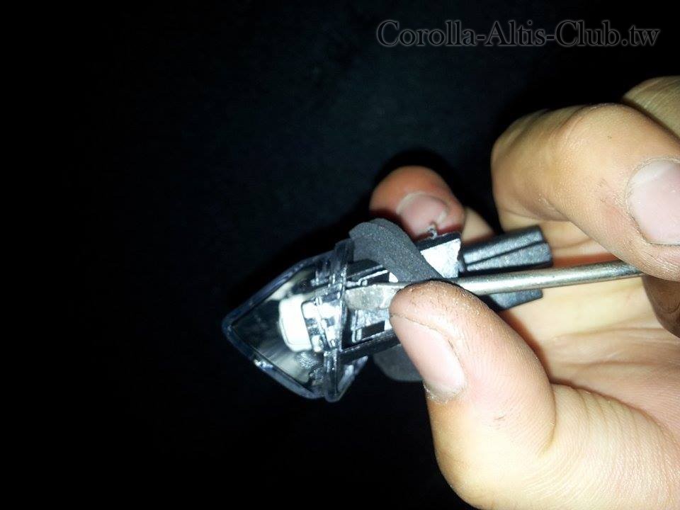

小一字起子,撬開燈殼
小一字起子,撬開燈殼
燈炮裝上後
燈炮裝上後
塞回去,我有把鍍條拆掉,塞不近,鍍條後面是10號螺絲
完成
完成
完成
完成

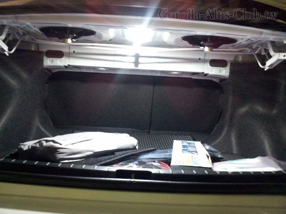

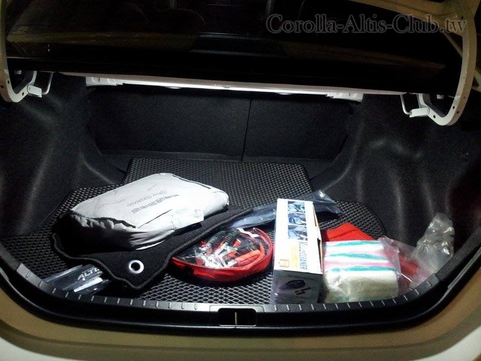

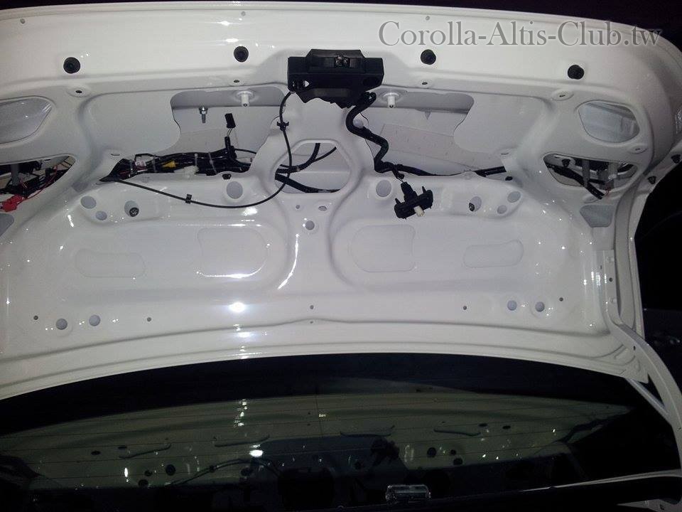

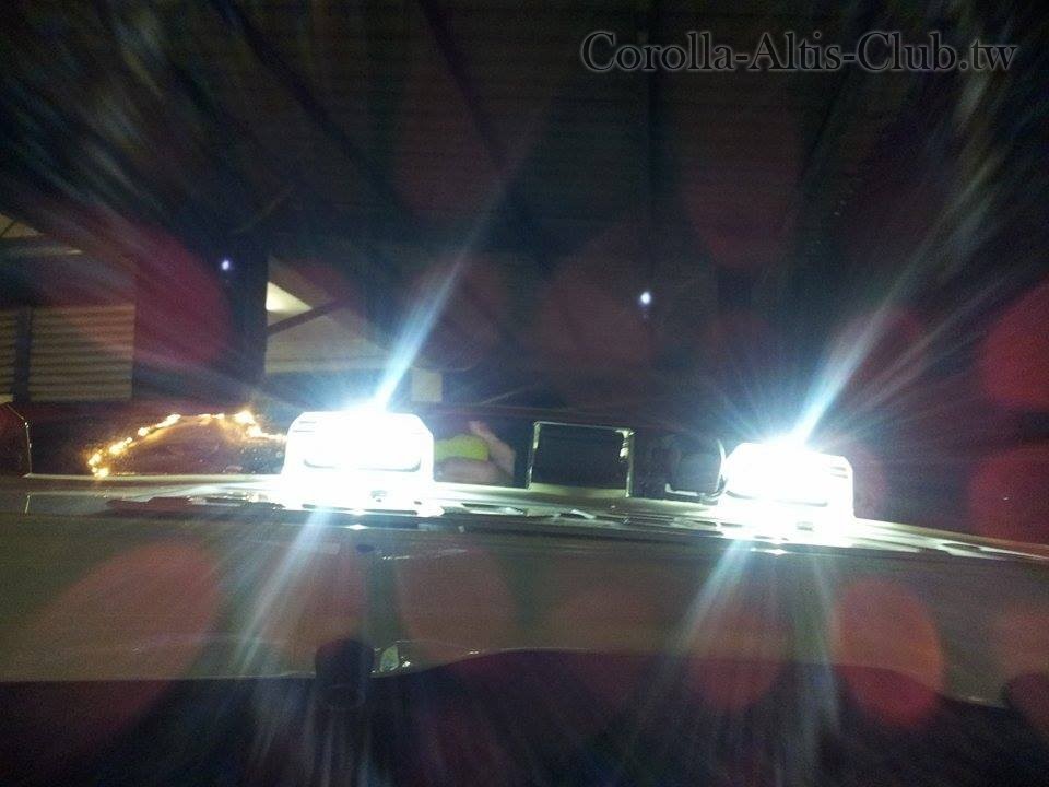

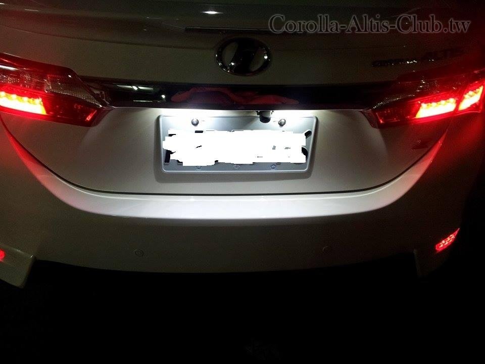

後車廂燈,換LED電路板5公分*2公分的用T10轉接頭
亮

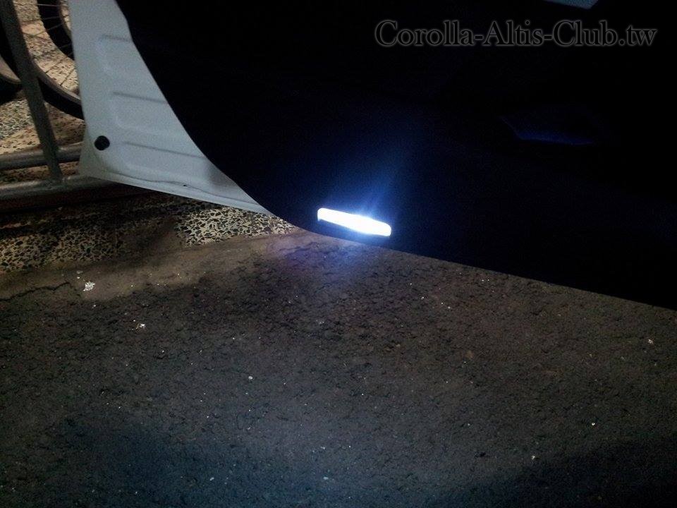

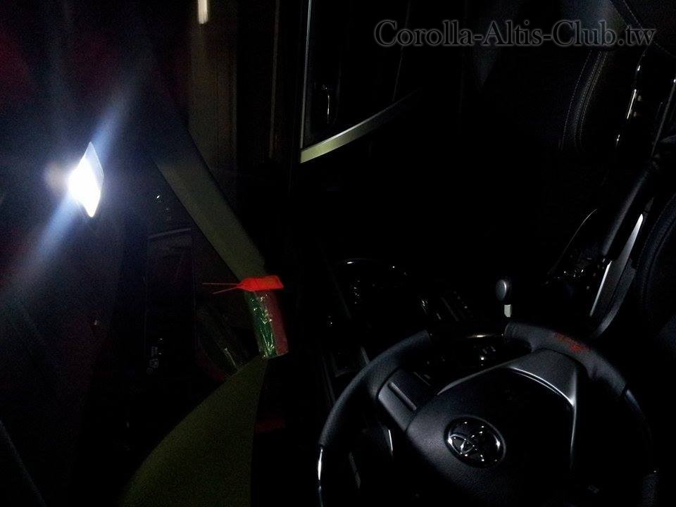

車門燈,不好意思 沒有拆裝過程,直接用小一字起子 直接把燈座撬出來,雖然沒有縫隙可以插,但是一樣給他插進 ...

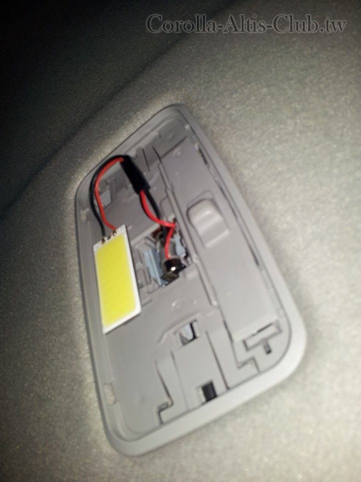

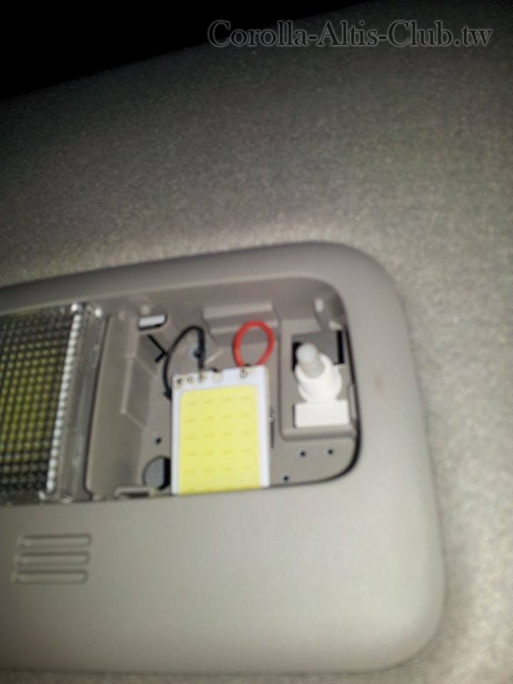

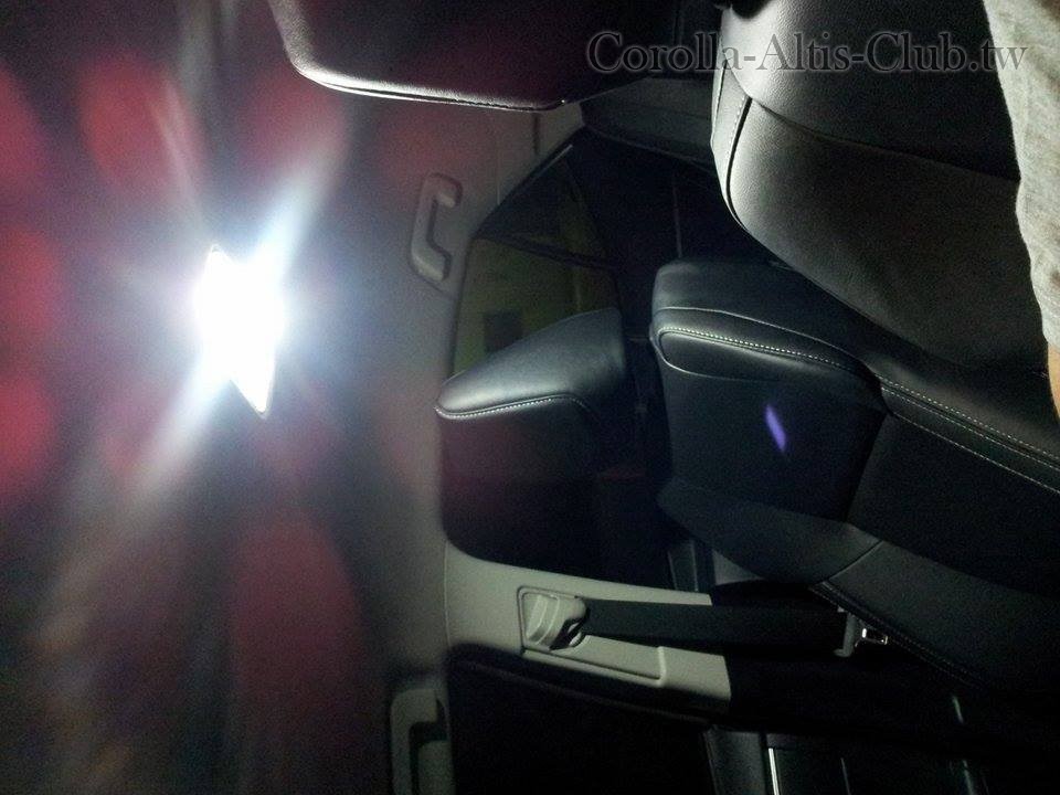

室內燈,電路板跟後行李箱燈一樣的
室內燈,電路板跟後行李箱燈一樣的
亮的剛剛好
亮的剛剛好

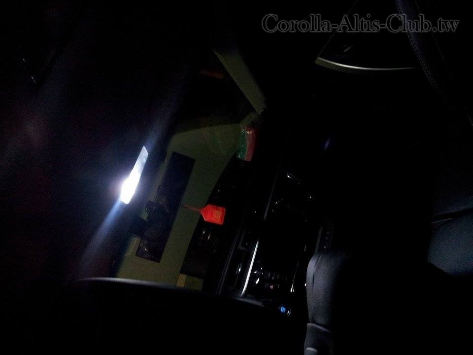

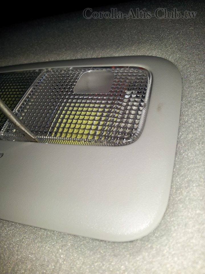

閱讀燈跟室內燈用小一字 直接撬開
閱讀燈跟室內燈用小一字  直接撬開
電路板3.6*2.6公分轉接頭T10的,插座有修剪 讓他變短一點 然後電路板四周有墊了好幾條3M膠,把電路板撐高 . ...
亮的剛剛好
亮的剛剛好

發表於 2014-12-21 17:00 | 顯示全部樓層
請問車門燈是用幾科燈的??
119
433
2689
2689
 樓主| 發表於 2014-12-21 19:15 | 顯示全部樓層
車門燈我是用照旁邊的6顆LED
扁扁的  只有側邊一面有
