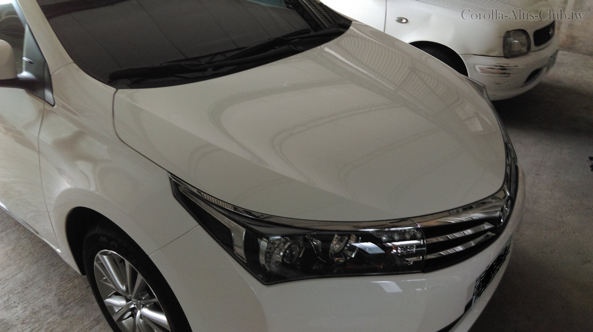

前幾天聽朋友講硬蠟易惹塵水蠟較不會 但硬蠟較持久,
於是我心想那先上一層硬蠟在上一層水蠟那不就完美
有人有這樣試過嗎?效果如何呢 這樣上蠟需要注意甚麼嗎

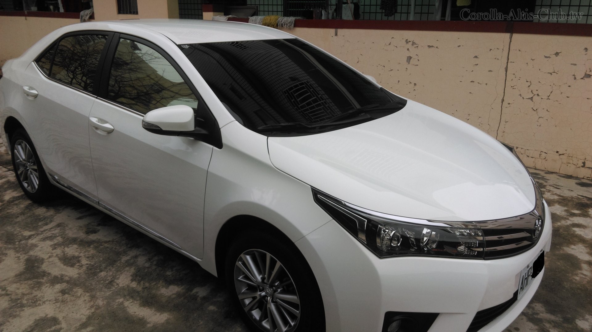

上兩層蠟回報:
感覺鏡面效果有覺之前明顯
第一層我是用金油層透亮臘打底
第二層則用棕櫚臘做封體
諾還要讓鏡面效果更明顯的化要怎做阿

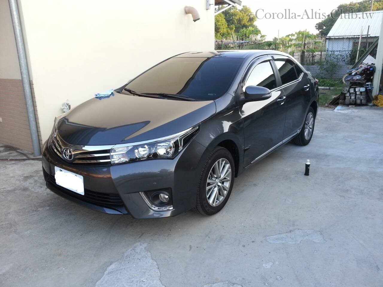

發表於 2014-12-9 00:03 | 顯示全部樓層
本帖最後由 HUNK 於 2014-12-9 00:32 編輯
我是洗完車後會先噴上一層金油亮光鍍膜液擦拭全車
等待一陣子~在上一層棕櫚粉蠟~效果不錯可以維持三個月左右
車子沒很髒的時候,水沖ㄧ沖就乾淨了,然後噴美光QD擦拭全車就ok了
打蠟之前我會用磁土布搭洗車精泡沫輕輕的跑過一遍~漆面光滑沒有顆粒感打蠟效果才明顯
旁邊那台小march請無視~我老媽跟老姐的傑作....

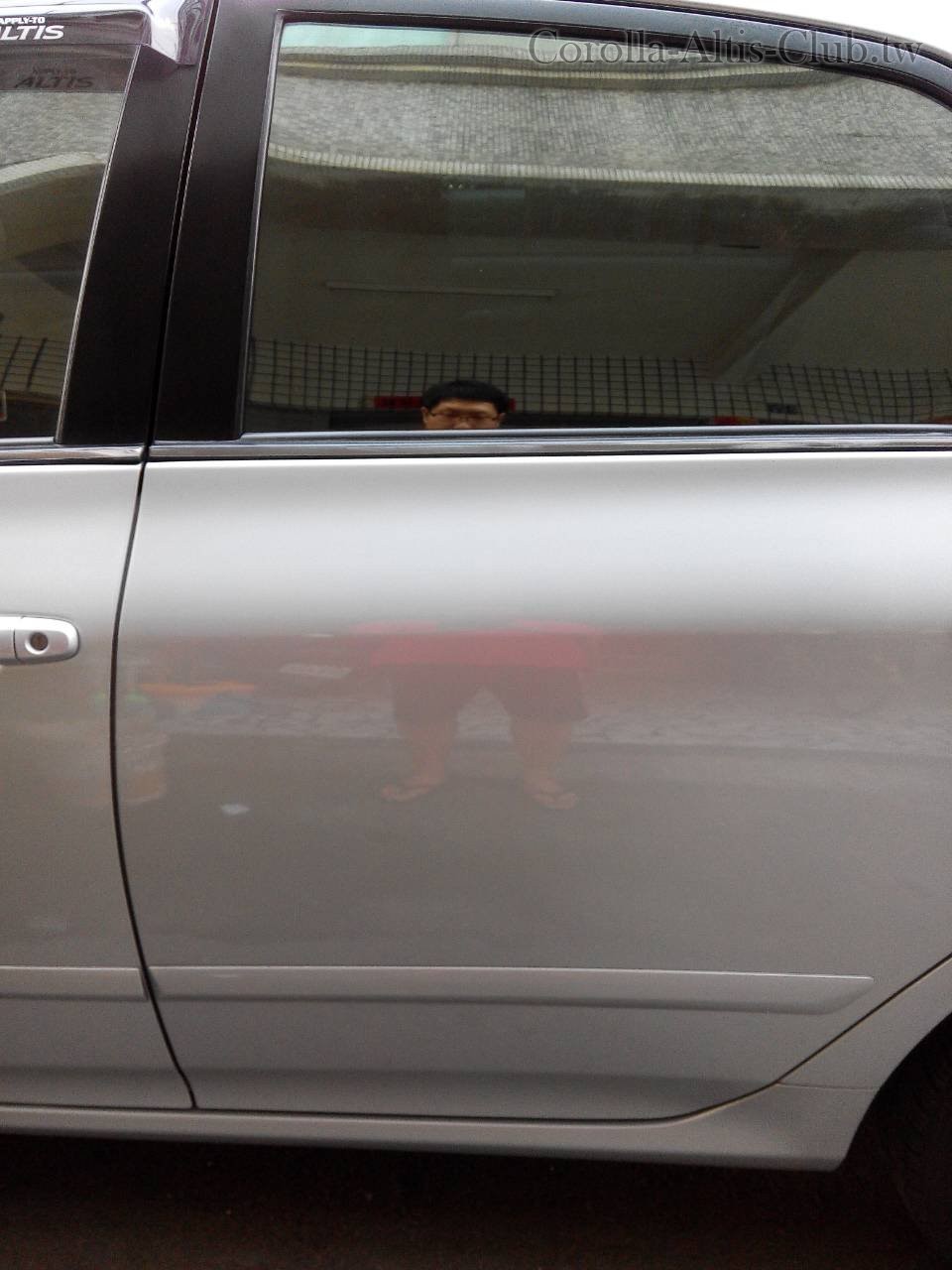

發表於 2014-12-8 18:55 | 顯示全部樓層
本帖最後由 ujm 於 2014-12-8 18:57 編輯
蠟疊兩層已經是極限了,所以只能用非蠟的產品疊,
真的要玩鏡面但又不想動到拋光機的玩法.
1. 使用 SOFT99 手拋綿 配M82 或SOFT99 9800做基礎拋光
    或直接上美光的 3合1
2. 上POORBOYS 的白釉或美光的M7 鏡面鏡
3. 冰上兩層棕櫚蠟 (窮小子的白蠟配銀車)
4. 卡派爾氟素鍍膜封體 (這罐能疊在蠟上無誤)
先說明這會累到翻...
之前玩一次朋友的車我就投降了..偶一為之就好
以樓主的玩法等於是 2-3 玩過了..但樓主用的打底蠟算不算是鏡面劑
這就不清楚了..如果是的話樓主還能冰上一層棕櫚後封卡派爾
再者蠟的差異也會對呈現效果產生不小的差異介紹一個對岸的WAXBBS 網站,目前討論風氣不錯
