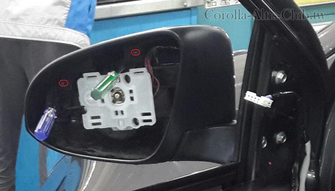

請問一下。
我的後視鏡烤漆那塊刮傷
跟原廠叫料想自己安裝
請問有大大可以分享一下拆裝方式嗎(有圖片更好)
感激不盡

發表於 2014-11-30 18:21 | 顯示全部樓層
正確是要先拆後視鏡片 裡面有卡榫
我都是直接往後扳 要小心 卡榫很容易斷掉

大概要從哪個位置往後硬扳呢?

直接往車頭方向拔就可以了

1.將鏡片調往上,露出下面最大空隙,再用手指將鏡片從下慢慢往外扳,即可將鏡片取下.
2.利用小一字起子將外蓋的卡榫小心扳開,小心將外蓋往車頭方向拉,即可取下.

Air大,太感謝你了

不客氣,剛好更換時有拍照片,大家可以互相切磋
卡榫不只2個,下面也有,看技師也費了一番功夫才拆下,我的心也緊張一下

free543349 發表於 2014-12-7 23:53
請問@@那鏡子是靠什麼方式固定的啊?
也是卡榫,但沒有那麼難拆,好像是用塞緊的,中間白色塑膠板有孔就是固定的地方.
因為沒看清楚鏡子背面的構造,有錯請指正.
只要不怕車子痛(或心痛),小心慢慢將鏡子由下面往外扳開即可.
