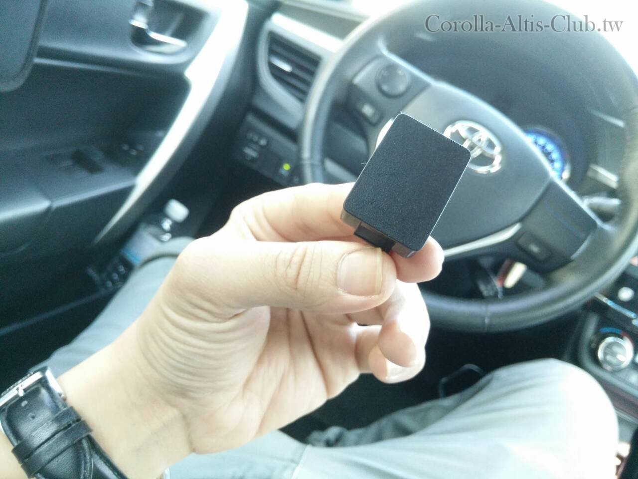

材料:括充槽塞子(是這個名子嗎....)

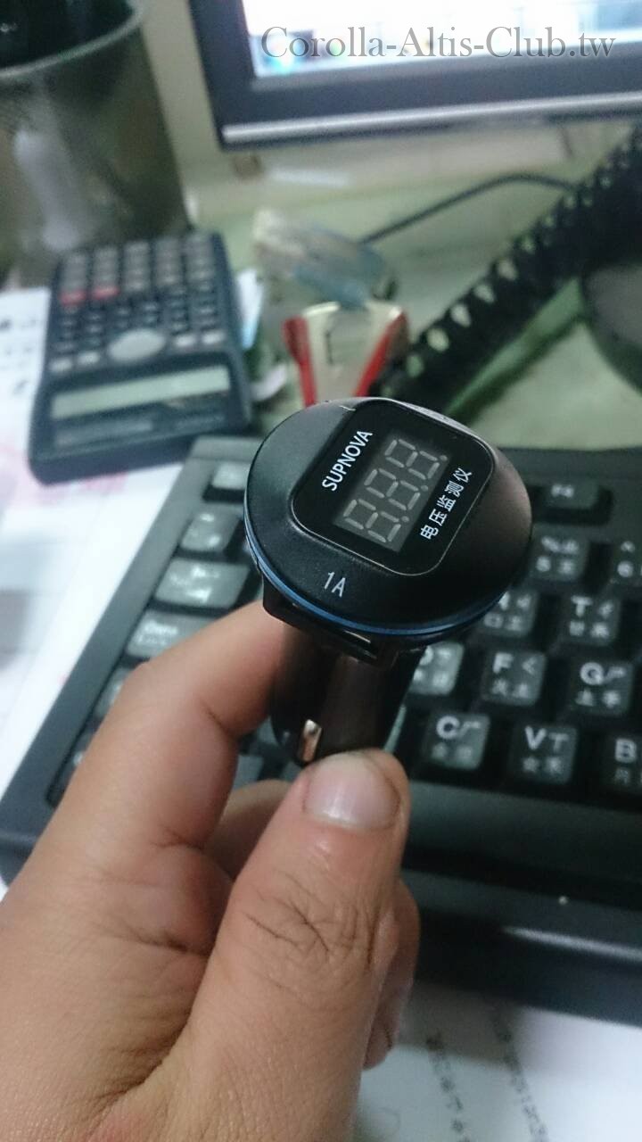

          點菸器專用電壓表
          冒險犯難的心.......
點菸器電壓表
點菸器電壓表

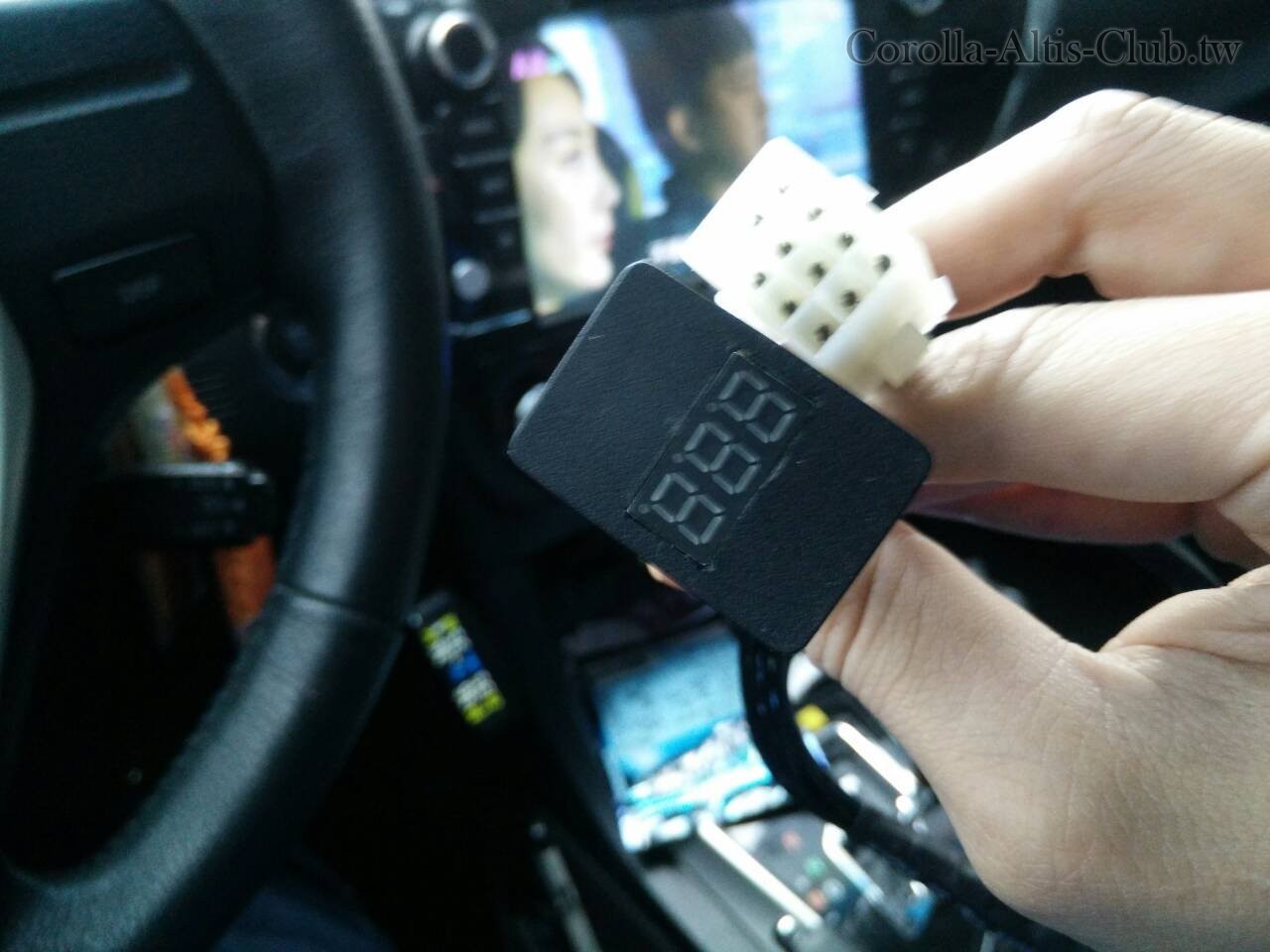

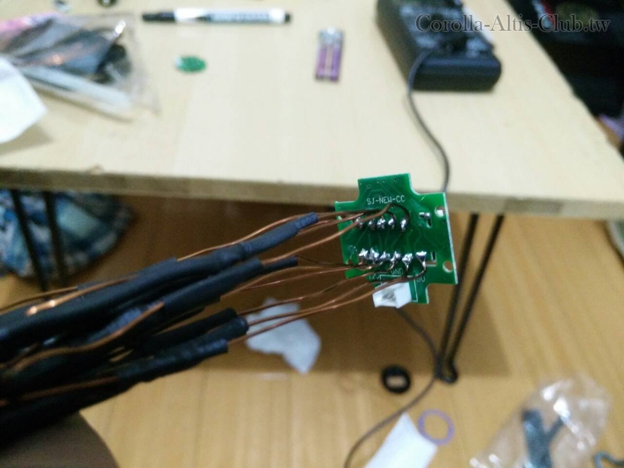

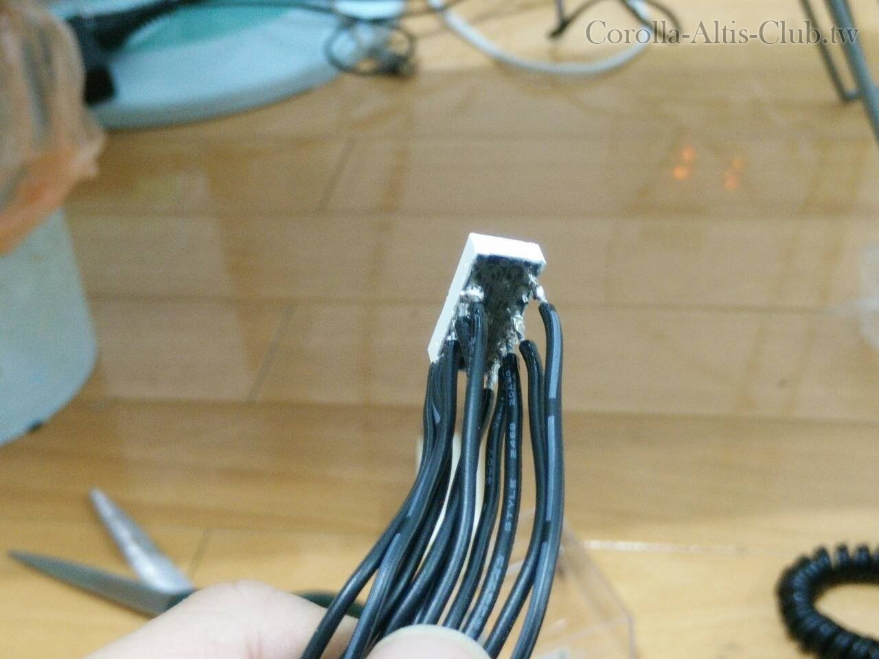

1.首先把電壓表拆開,顯示器拔下來之後焊上連接線
2.顯示器拆下來的電路板也要接上連接線(這裡是用漆包線)

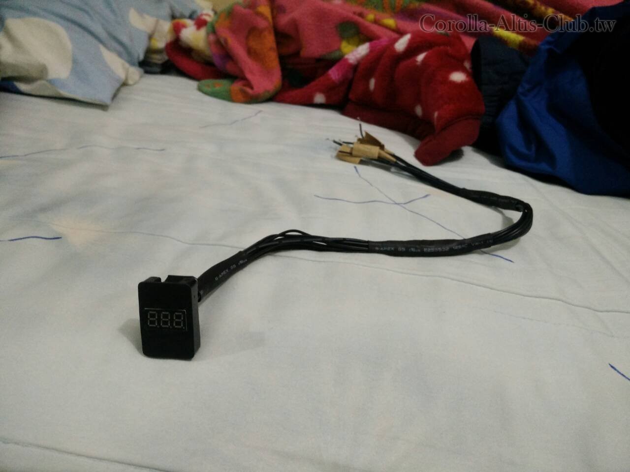

3.把焊好連接線的顯示器嵌入擴充槽塞子

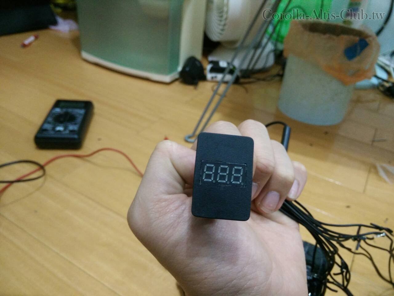

4.顯示器端成品
5.與點菸器端的晶片連接線試接

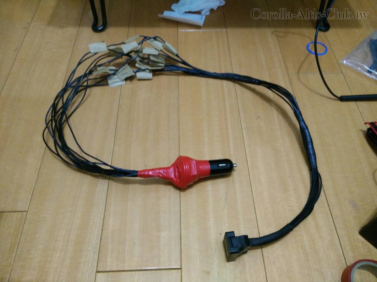

6.將兩端的連接線裝上連接器
顯示器、點菸器接頭用公母連接器相接
顯示器、點菸器接頭用公母連接器相接

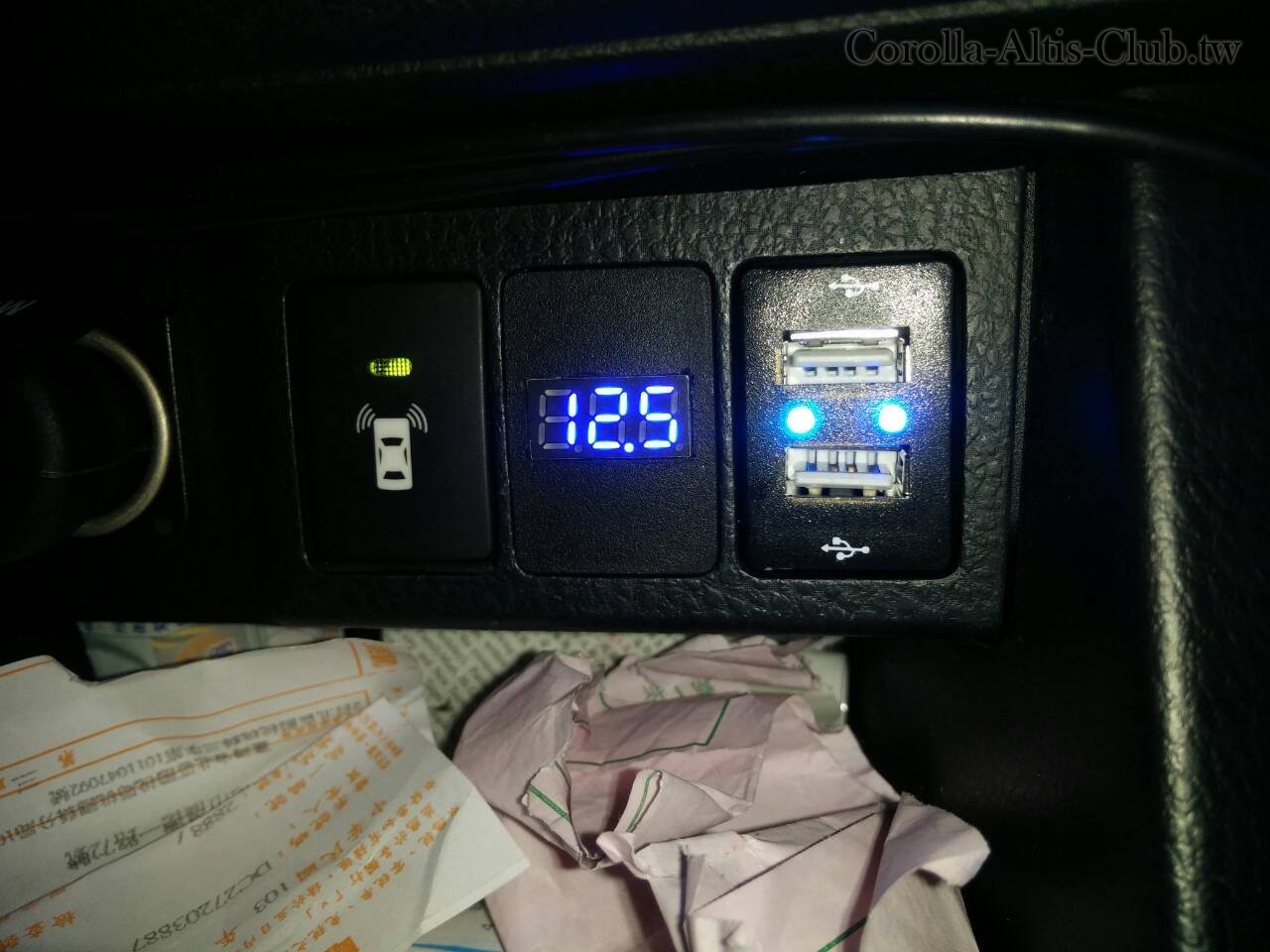

7.將將將將~成品質感自認還不錯~~~
成品(開電門未發動時電壓)
成品(開電門未發動時電壓)
