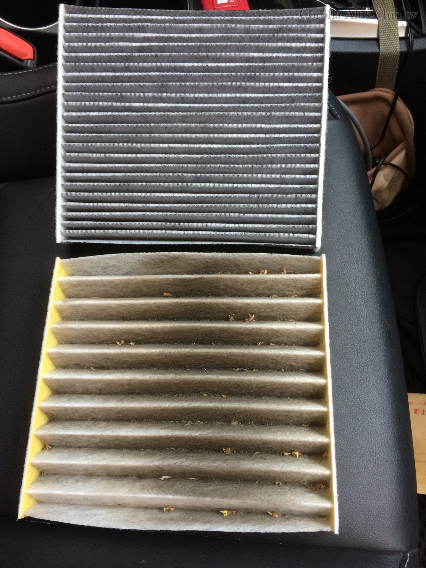

跟板上大大購買了冷氣濾網DIY更換
里程數快7000km了
真的是很髒
看圖吧!!

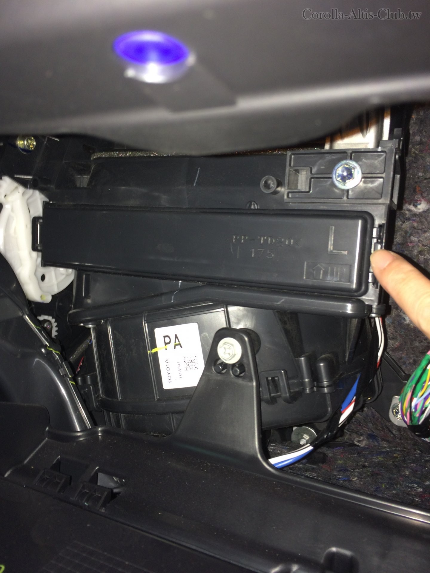

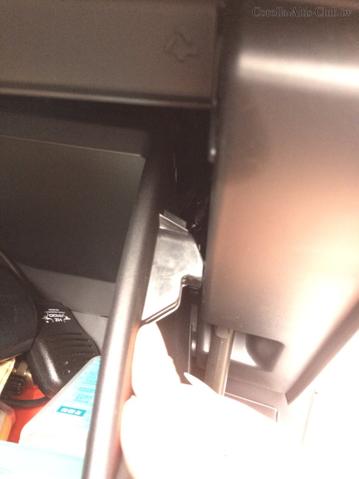

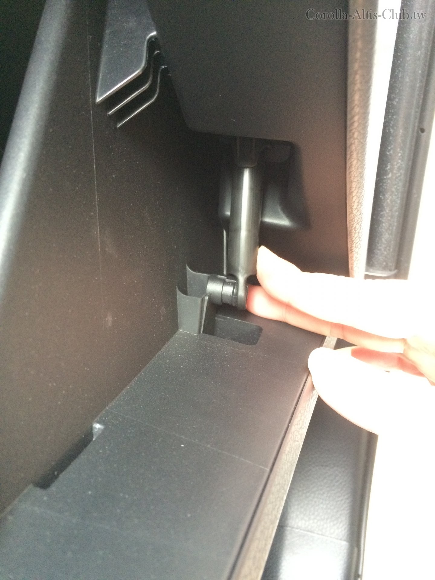

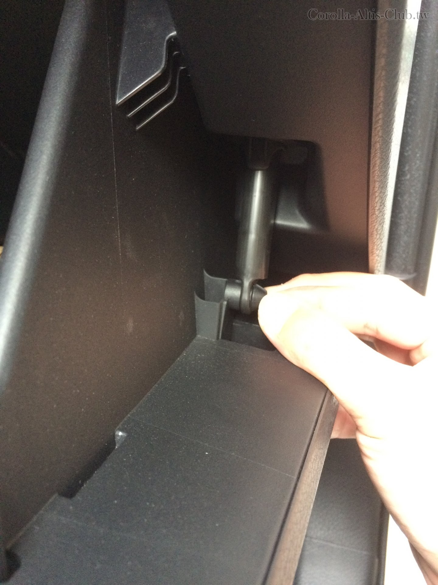

打開手套箱
這個稍微用點力就能往下開啟了
這個稍微用點力就能往下開啟了
有個卡榫扳開就可以打開看到濾網了
有個卡榫扳開就可以打開看到濾網了

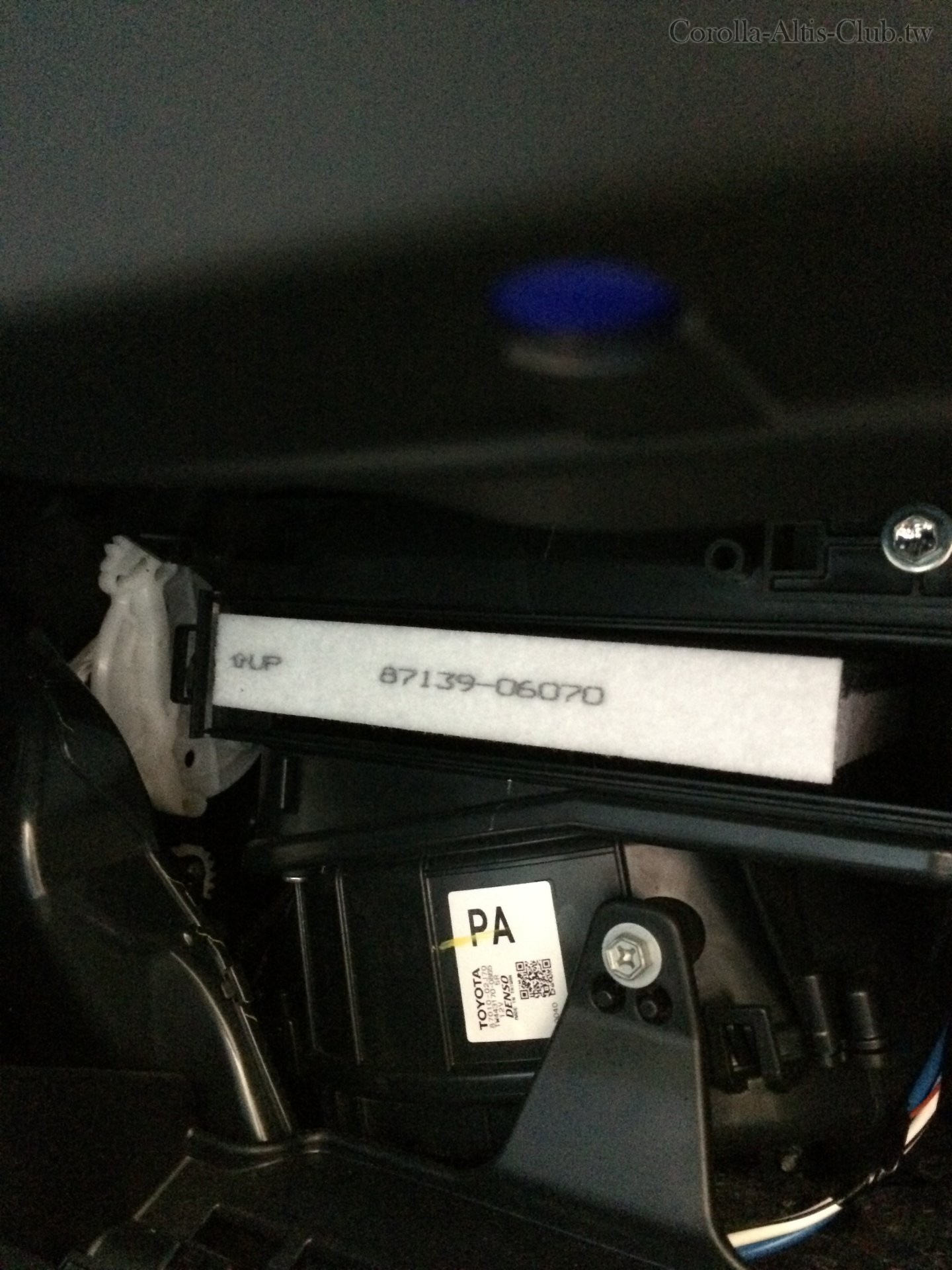

注意up的方向
注意up的方向
上面是新的下面是原廠的
上面是新的下面是原廠的

原廠的濾網
看起來很了小
真是偷很大

小叮嚀:有的濾網有方向性,要先注意鼓風機出風的方向與濾網標示要一致

你的冷氣濾網真的太誇張了,黑的?????我本來1萬公里要自己換,結果拿出來一看純白,只有一隻蚊子^^
