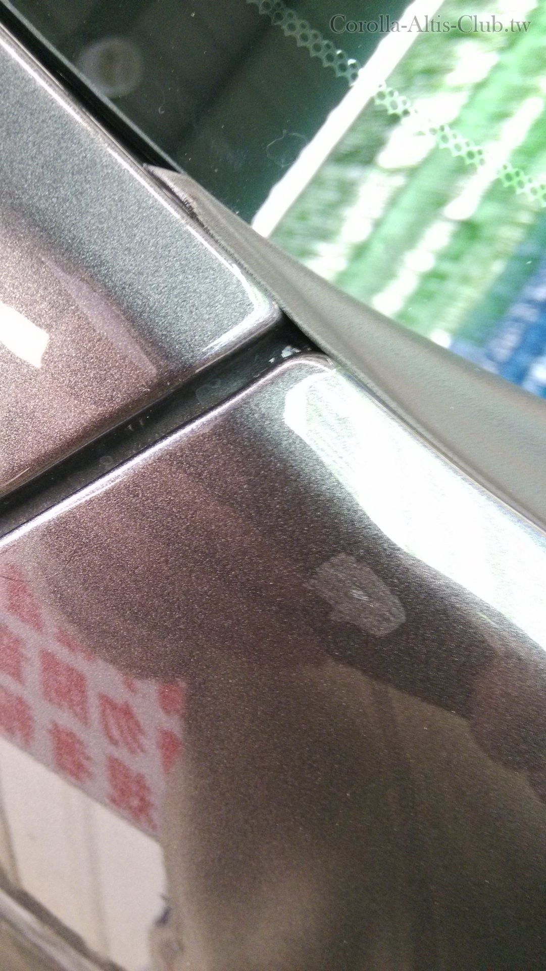

原本只是被石頭噴到,米粒般的傷痕,保養是順便請原廠補個漆,不補還好,補下去範圍變大更明顯了,真是無言,請問大大有辦法弄掉漆,又不會傷到原本的漆嗎?

補漆應該是用點的,您那個感覺是用毛刷刷的...

點一點就無視吧~要點到看不出來有點難@@!!

原表面亮光漆還在,所以等漆乾一點,小心摳一摳就掉了.

去西藥房買去光水 用面紙沾來擦 只要是不屬於原本的漆都會擦下來

感謝大大的回覆,我試看看

也不知道原廠技師再想什麼,可能覺得弄醜一點我就會再回去烤漆了吧!
