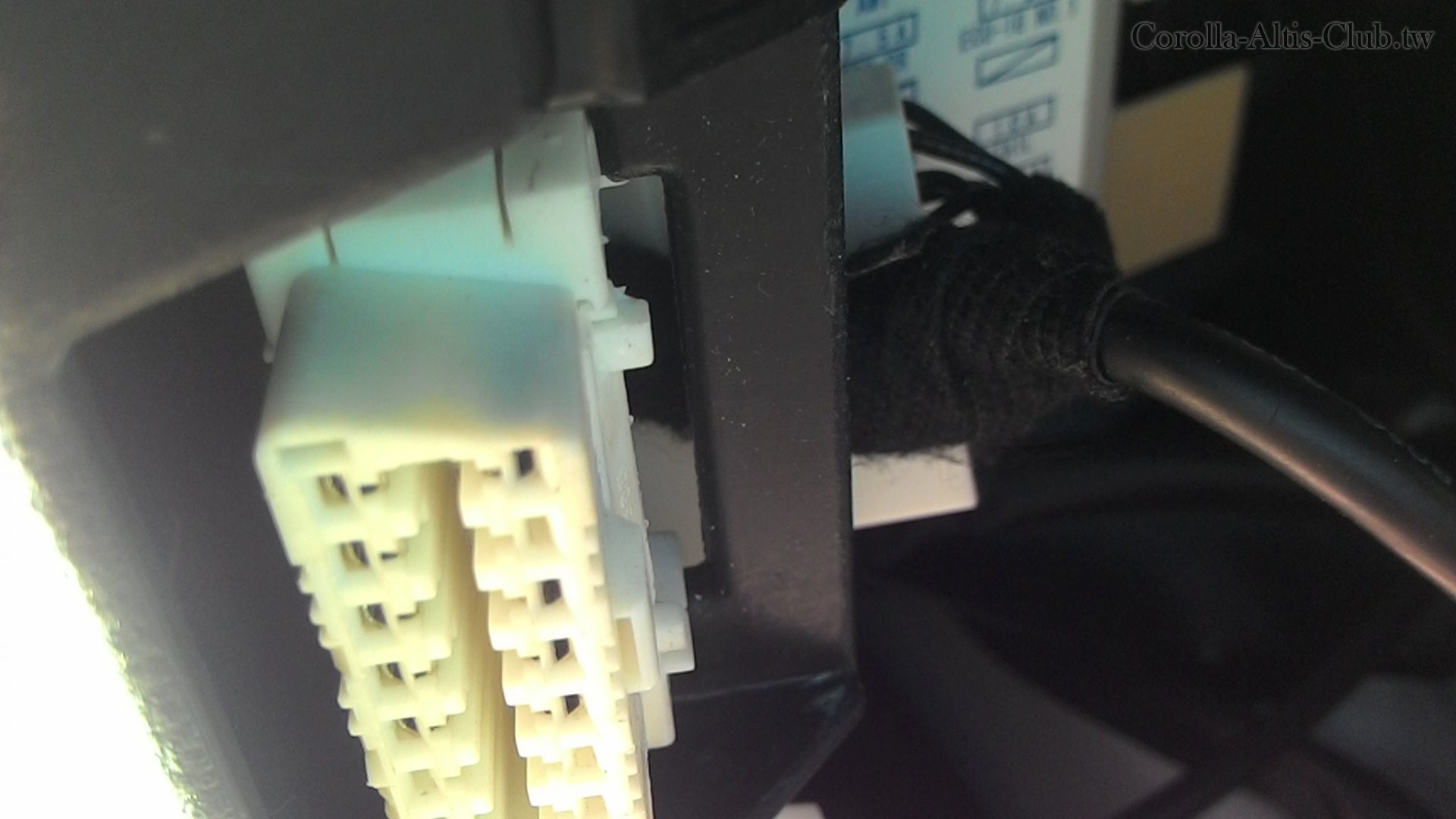

簡易七合一速控鎖安全警示器安裝教學

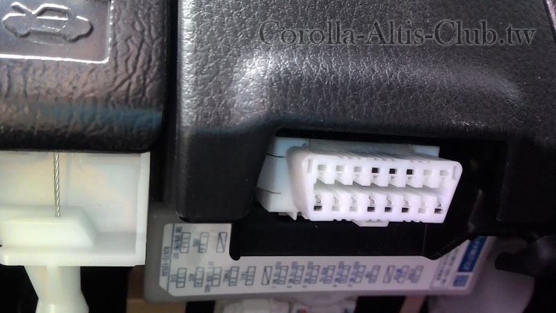

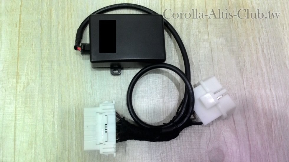

1.首先是拿到速控器+公母轉接插頭組
2.每台豐田車系都有OBD檢測插座(母接頭)

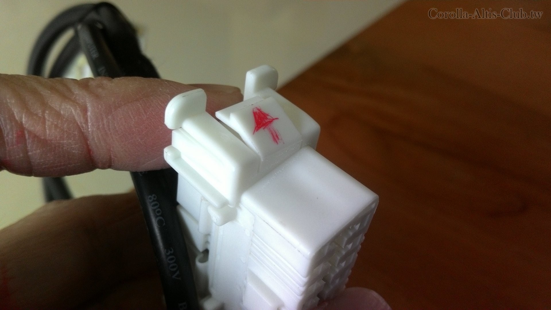

3.母接頭左右兩邊都有伸縮簧片

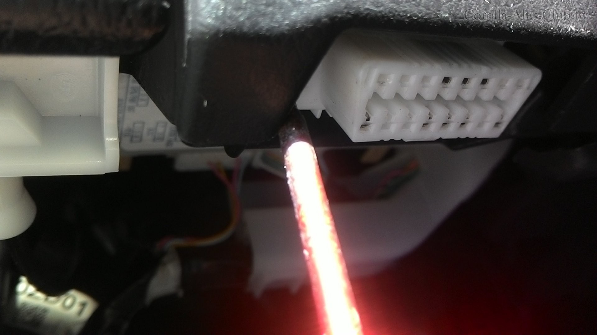

4.拿扁平一字起子壓圖3所示紅色箭頭簧片往上推
5.即可將原廠檢測母接頭拿出

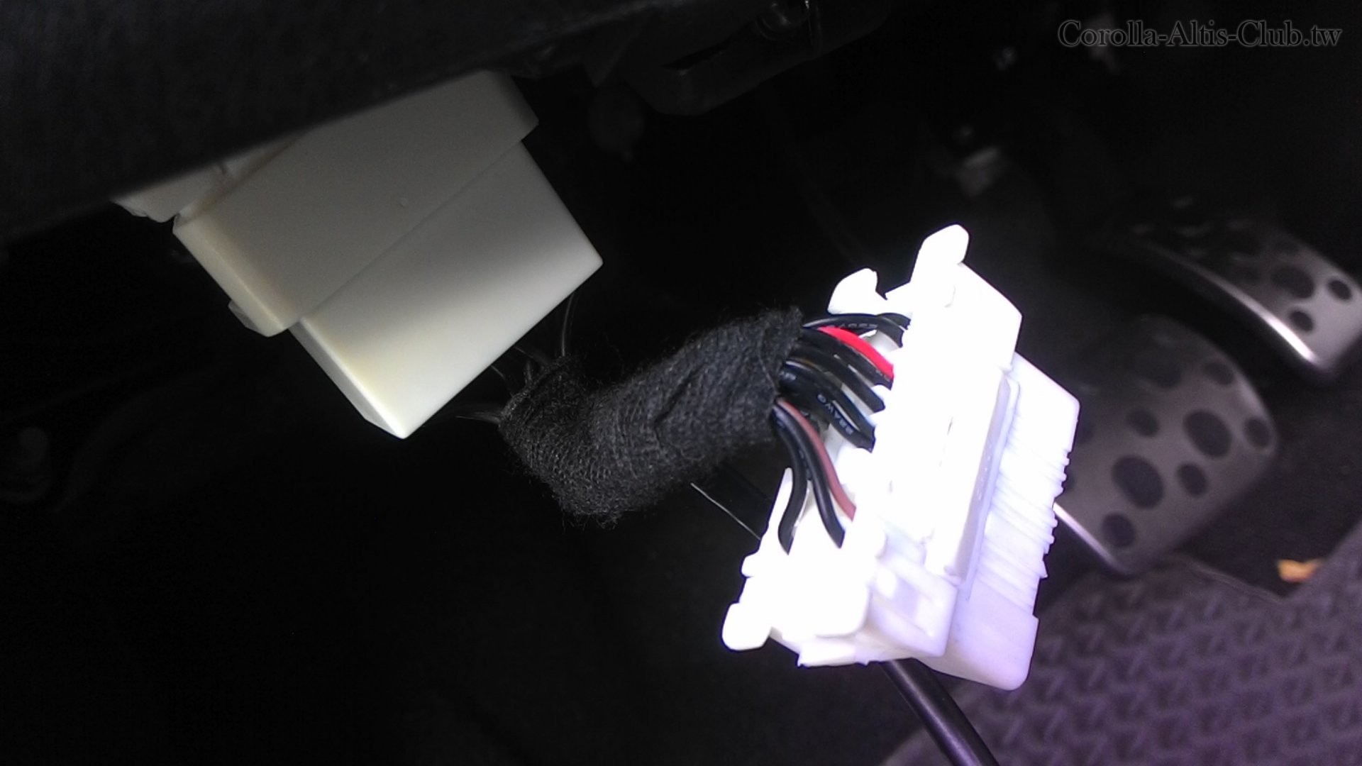

6.將新的速控器公接頭插上母接頭

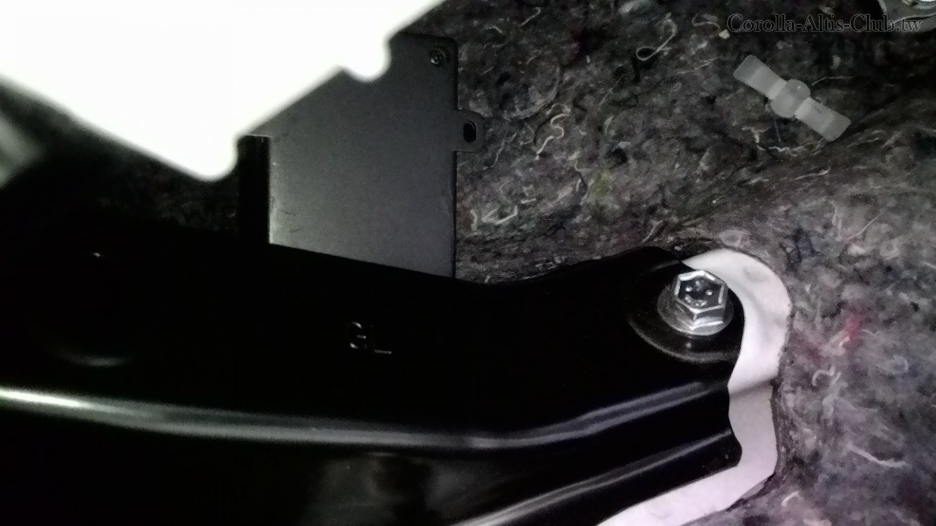

7.把線組藏在黑色蓋組裡面,新的母接頭插回原卡榫座
8.將控制盒藏在座左下方角鐵裡面,關上車門打開車門警示燈會閃爍即大功告成
自己DIY簡單趣事多
謝謝收看,請多指教~~

發表於 2015-1-21 15:40 | 顯示全部樓層
簡單講就是把新的接頭插進去原本的母頭內,
然後把原本的母頭把下來藏起來,
再把新的母頭藏到原本的洞就對囉?
車是買來開的,不是買來測試極速的,
2014 雲河灰尊爵版,出沒雲林附近一代~
1524
5770
5770
發表於 2015-1-21 16:48 | 顯示全部樓層
小鳳梨 發表於 2015-1-21 15:40
然後把原本的母頭把下來藏起來,
再把新的母頭藏到原本的洞就對 ...
是的,你一看就懂
真是優秀
