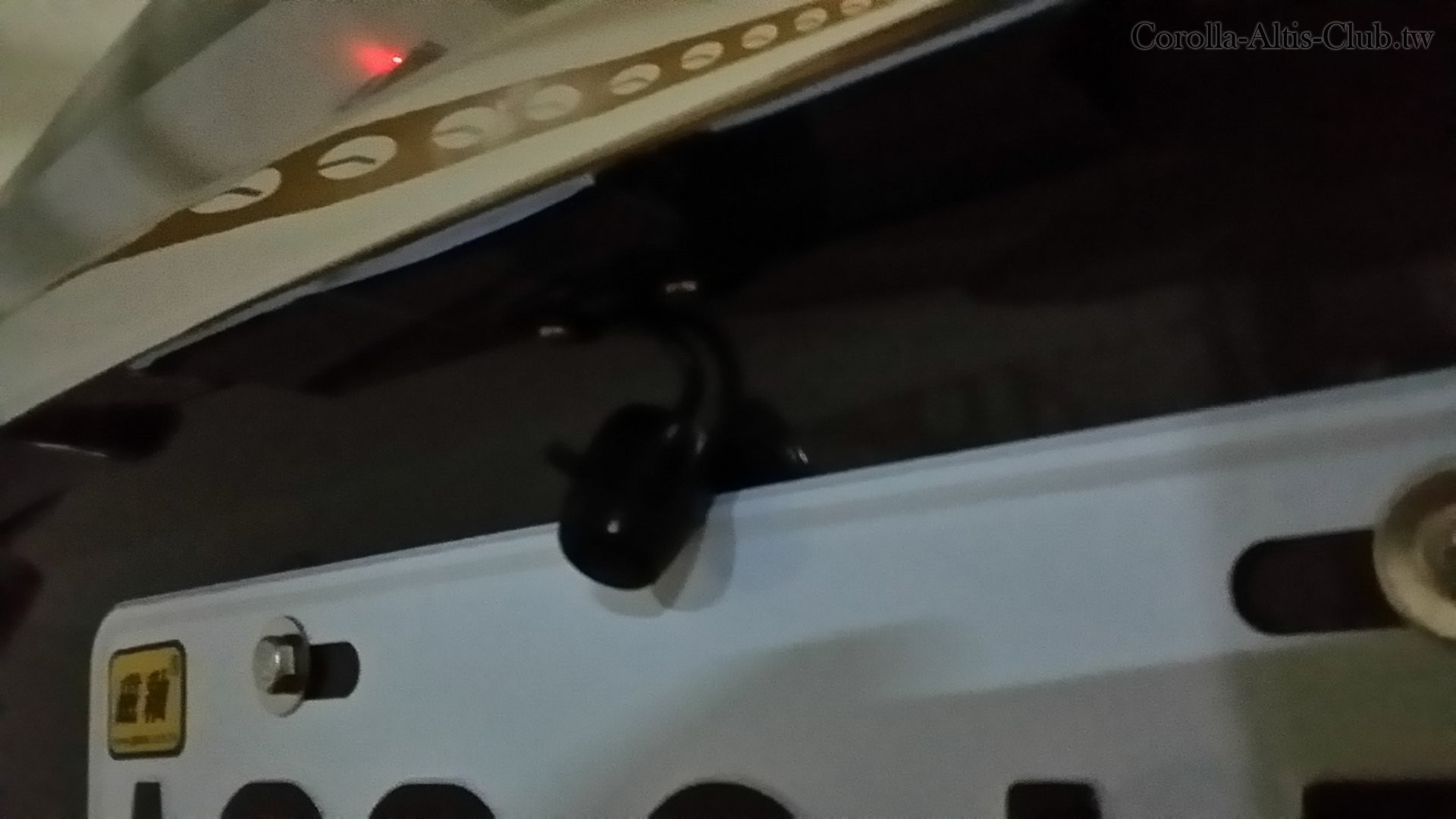

各位前輩請幫忙解惑:
      我這是後照鏡式的行車紀錄器,但後面鏡頭的座子,好像洗車被水柱沖斷了(很誇張是金屬架耶),
想說剛裝不滿半年,回安托華請他們幫忙修,竟跟我說沒有再弄這個,東西是外力弄所以沒有保顧,
我說沒關係錢我出,他們竟然說沒有零件可以修...............害我現在後鏡頭就這樣懸空吊著,倒車影像
變成看地畫面,請問北部哪裡有幫忙修這個的呀???麻煩提供意見,感謝您!!!

自己去五金行找差不多金屬螺絲底座,自己鎖回去,要不然買瞬間膠黏住也可以啦

網拍有很多賣這種鏡頭的應該有賣吧!大不了含CCD一起買吧!5/6百吧!

剛好可以換 崁入式 或 牌照燈整合式的 這種鎖兩顆螺絲的不好看

我也是用崁入式的  超級好用的   原廠的超差   當初就是怕被拔掉 才到外面裝

去五金行買能適合金屬材質的 AB 膠,把兩膠照比例調和好,再用牙籤挑膠,均勻塗抹在各斷裂端面黏回去即可

這種廉價支撐架不會用強度多好的金屬,有些鑄件不良品甚至鎖用力些就裂開了!
而且高壓沖洗機的水柱壓力非常大,如果支撐架又有瑕疵,當然就是這樣
