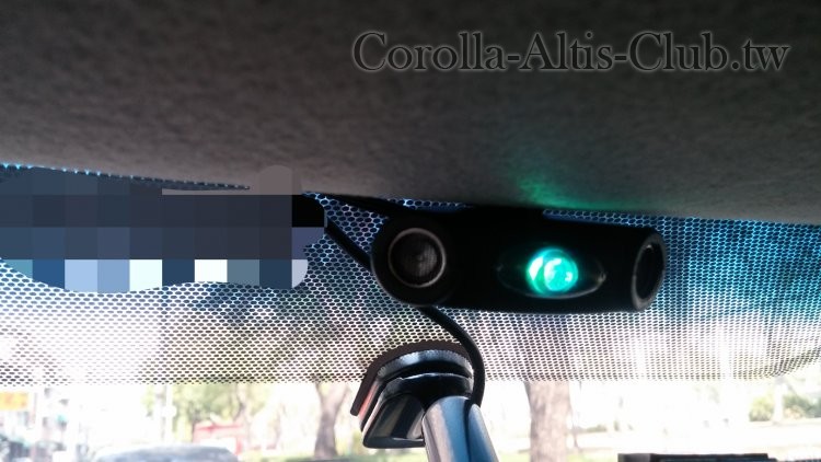

電源OFF 紅外線啟動 會燈光警示

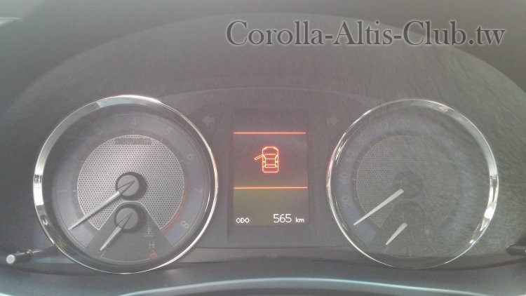

電源開啟 紅外線解除 不會有警示

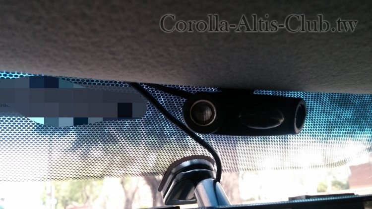

防盜啟動 紅外線偵測原理就是帶出車門被打開,然後發警報

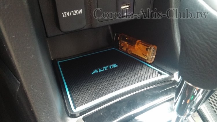

其實我只是去買 ALTIS 止滑墊 順便問到 哈哈
