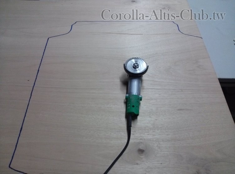

交車2個月了.一直沒空為CAC做點貢獻.以下是自己胡搞.與大家分享一下.altis 11th是我入手的第4台車.從第2台(k6)3門喜美開始.每次交車必做的事就是行李廂補強.因工作關係.後行李箱常常須放重物.經加強後.連4.50公斤的重物放入也不會敗馬.(建議用2片3分木板.這樣放回行李廂完全不會突出.又耐用)
準備3尺*6尺木板1片.(我是用3分板做2片)

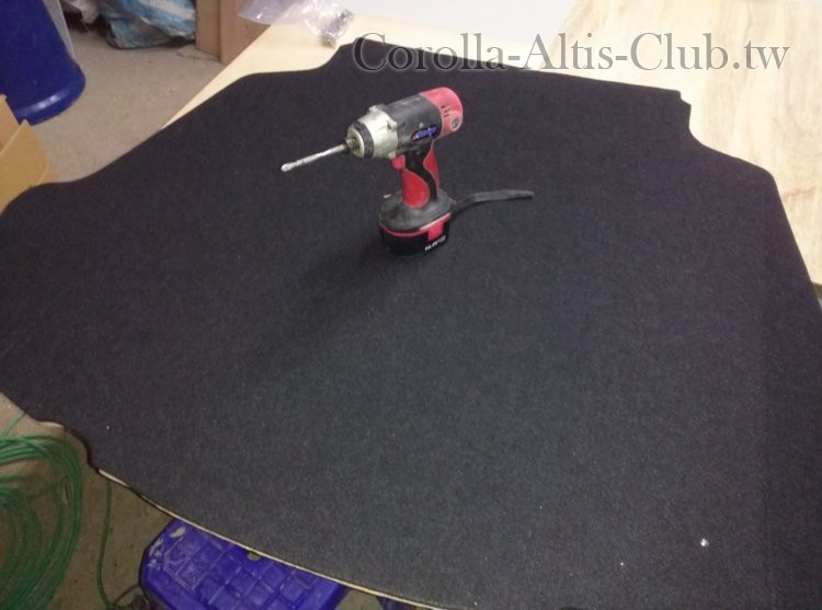

把原廠行李墊拿出.並用筆描繪
把原廠行李墊拿出.並用筆描繪

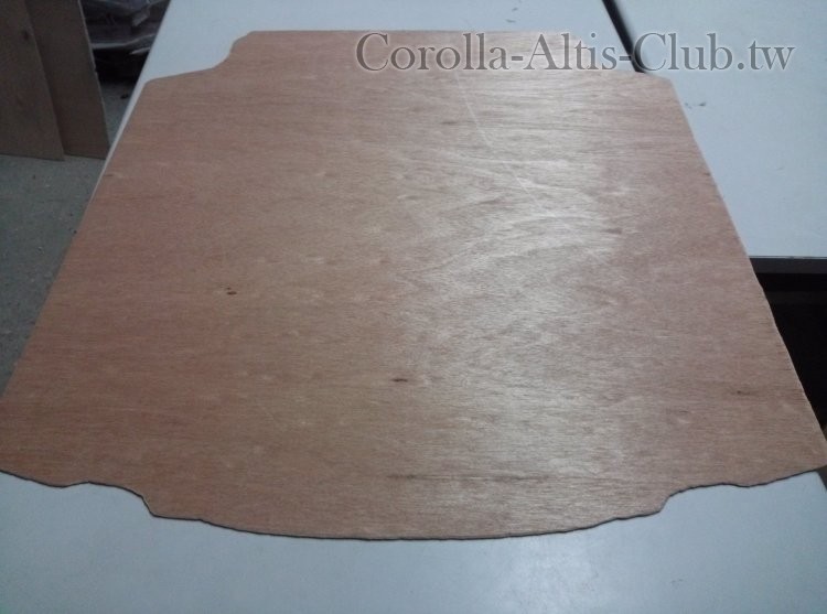

用工具依形狀裁切.建議如不太會使用電動工具者.用木工鋸刀就好.以免受傷.
裁切完畢
裁切完畢

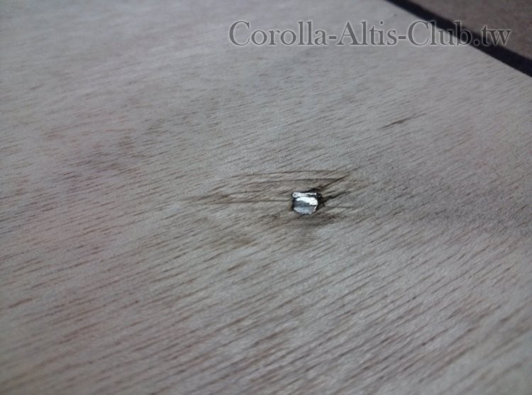

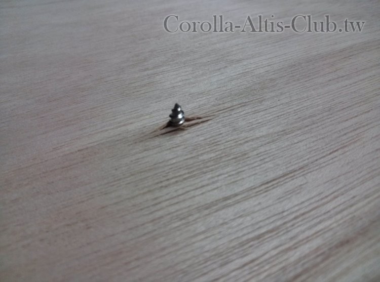

把原廠行李墊與木板用螺絲鎖穿(建議用白鐵的)
就大慨重點部位鎖一下
就大慨重點部位鎖一下
翻面可看到所穿的螺絲
翻面可看到所穿的螺絲

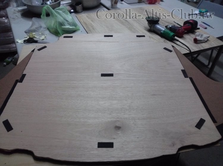

把他切除
把他切除
再用軟質隔音貼紙黏上.避免板金受傷
再用軟質隔音貼紙黏上.避免板金受傷

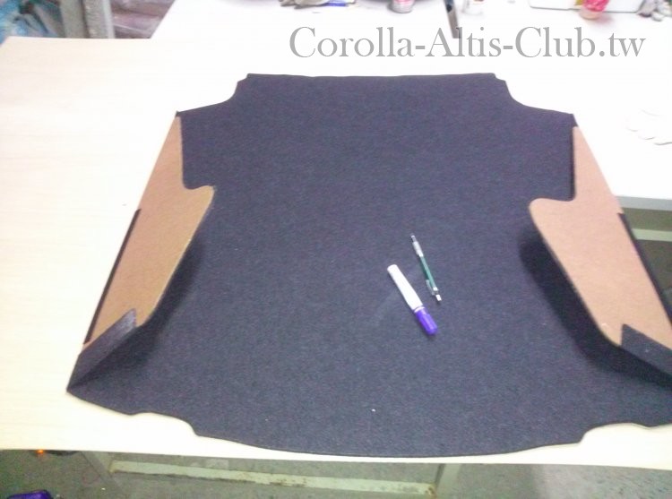

大功告成.再放回行李廂就好囉.
大功告成.再放回行李廂就好囉.
