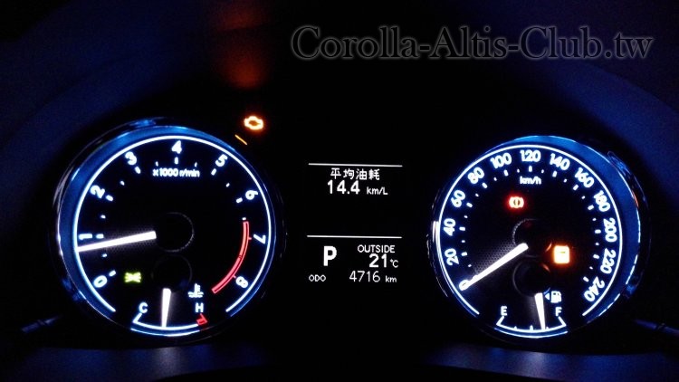

大年初三一早戴著家人要出遊,才準備上快速道路前停個紅綠燈,在怠速時轉速突然降至500rpm又回到正常後引擎故障燈與打滑指示燈就亮起,但無熄火。心想糟糕了!大過年的且當晚又要回台北,這麼遠的距離怎麼辦,只好先找附近的TOYOTA服務廠,進廠檢查電腦發現兩個故障碼P0172與C1201,服務廠只剩一個技師與一個服務專員,且告知車需留下查線路,心想我住台北留車新竹,雖然TOYOTA是全省服務但也太遠了也太不方便。我請服務員查1 月初也曾發生過,當時也是亮引擎故障燈與打滑指示燈,經留車查了兩天只是電腦歸零,請他也幫忙做,好讓我可以回台北處理,他們很好心的幫我先歸零,並告知我為了安全先不要走高速公路且若又出現故障燈時需注意,因為C1201這個故障碼跟VSC與煞車系統有關,且VSC在40km/h以上就會啟動,可能會引響車輛動力或熄火而影響煞車性能。心想我真的買到車王了。第二天就戰戰兢兢的開省道回台北,剛出新竹引擎故障燈與打滑指示燈就又亮起,途中除了不會熄火外,最常碰到轉速忽高忽低,有3次綠燈一亮起步竟然轉速升到3000rpm但速度卻很緩慢提升,變速箱還會踹個幾下,很不順。途中經過好幾個服務廠,本想若真的熄火就直接進廠了,就這樣經過三個多小時終於到台北,初五就趕快進廠,掛上電腦一查又是P0172與C1201兩個故障碼,當下技師就進行線路檢查,查了一天還是要留車。今天下午終於回電告知目前發現排氣管感知器的訊號薄弱可能有問題,目前已訂料更換,預計明天就可以交車。...天啦...我的尊爵車王,還不到七千公里耶!四千多時發生一次,現在六千多又發生兩次(歸零後沒多久又發生)

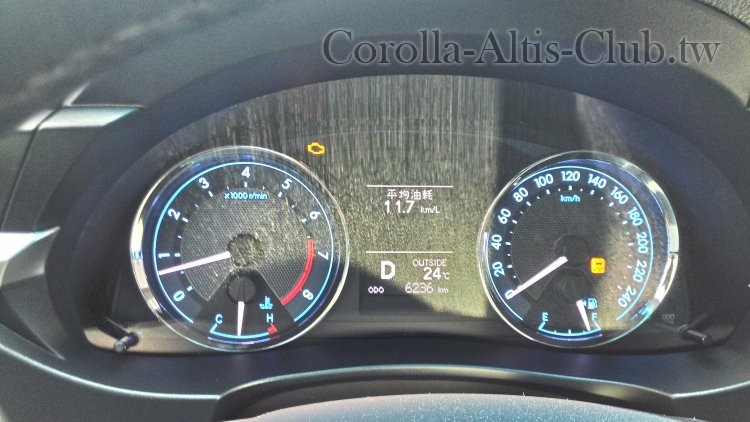

星期天一早就將車開到服務廠,早上剛發動時轉速800~1500rpm來回起伏,只有排到D檔轉速才乖乖停在800rpm左右,一打到N檔就又上下起伏,將車開到服務廠的過程好幾次變速箱都在大力的踹動,感覺像是轉速太低又補油的感覺,到了服務廠接上電腦,出現了一個故障碼P0172(電腦上的簡體字解釋混合油氣過濃),但我問技師說為什麼打滑指示燈也會一起亮,且這四次都是這兩個燈亮,他回覆目前不清楚,他暫時又消除其故障碼車子又正常了,但要星期一時請上次更換含氧感知器的技師檢查較能確認他當時做了哪些拆解與測試,所有又要留車。
