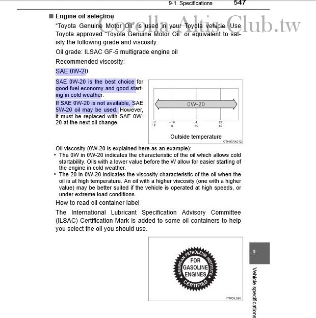

發表於 2015-2-26 11:34 | 顯示全部樓層
附上COROLLA 2014的原廠使用手冊p547頁有關機油號數使用,以及圖表.
明顯看出與台灣TOYOTA總代理和泰使用的手冊有很大的差異.
箇中原因為何大家就心知肚明啦

2317
發表於 2015-2-26 11:23 | 顯示全部樓層
apple 發表於 2015-2-25 12:07
請問有證據嗎?
沒有證據的話這樣說不好喔...
APPLE大可以自行看一下MOBILE 01 TOYOTA區的討論,就不在這裡詳述
或可上美國TOYOTA及日本TOYOTA官網或泰國TOYOTA官網看一下COROLLA的車輛機油使用號數建議.
從高緯度到中緯度和低緯度的TOYOTA COROLLA都建議使用低黏度指數的機油
就只有和泰....繼續用5W-50
或APPLE可以在日本原廠官網發EMAIL詢問到底COROLLA DUAL VVTI引擎最適合用哪個號數的機油
相信也會有原廠方面的回覆.

發表於 2015-2-25 08:32 | 顯示全部樓層
toyota的Dual vvti引擎請勿使用黏度指數超過30的機油.友站mobile 01與國外本款車輛原廠說明書(日本,泰國,美國)上都有明確標明建議使用0w-20或至少5w-30or10w-30機油潤滑.
只有台灣因為和泰進太多5w-50所以說明書使用20年前的圖示與建議機油號數.
574
2317
2317
