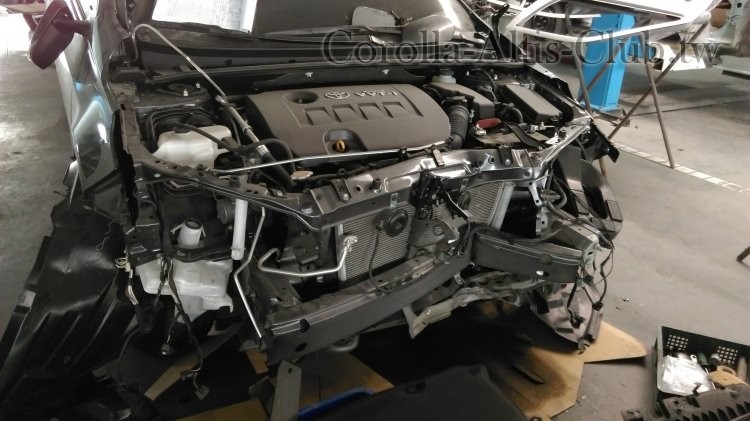

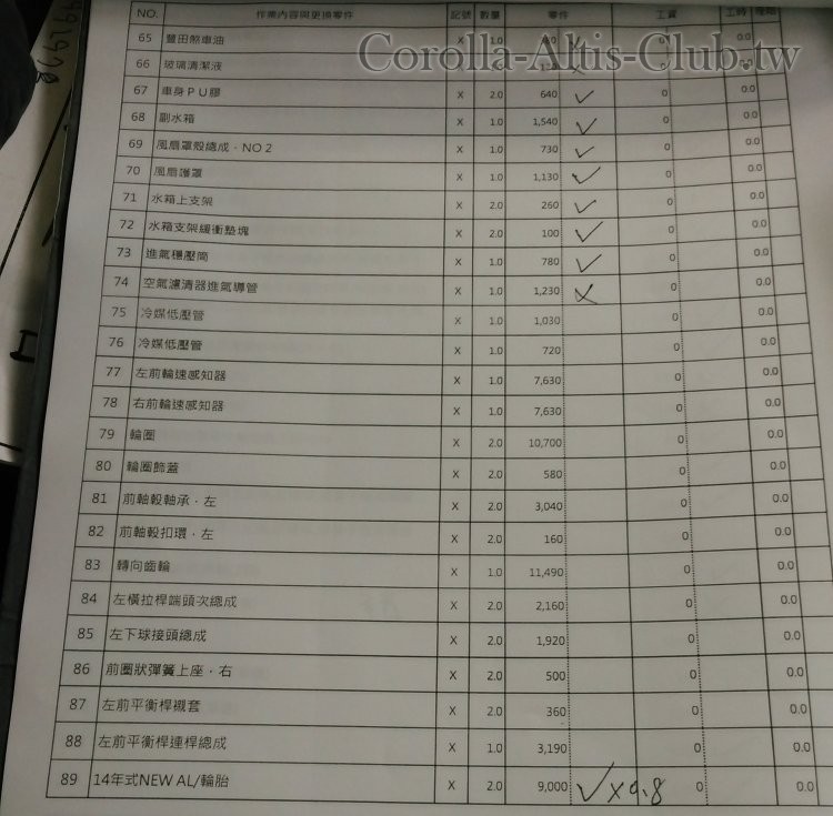

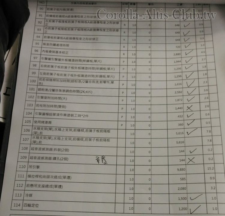

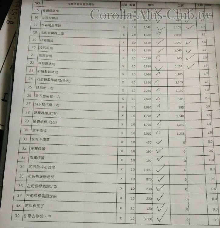

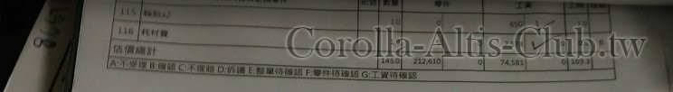

請賞圖

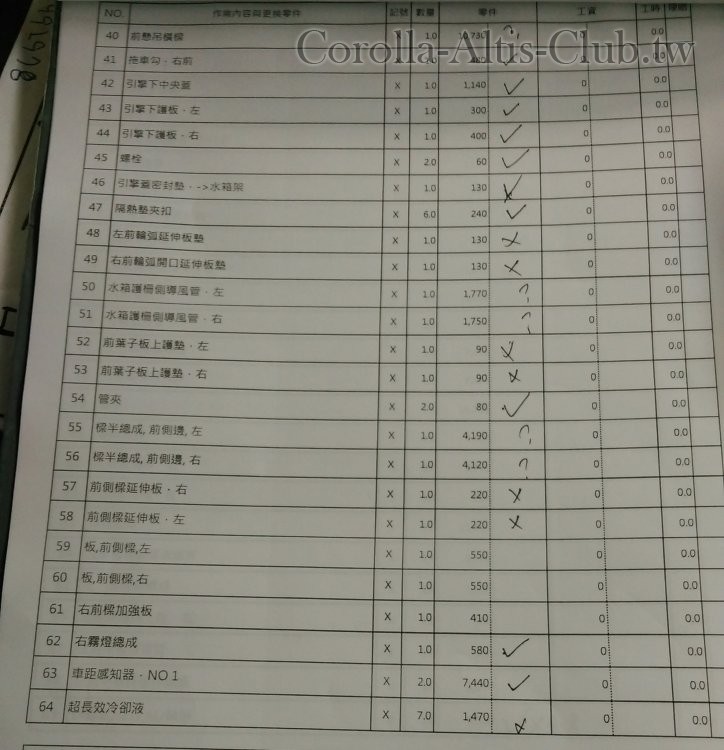

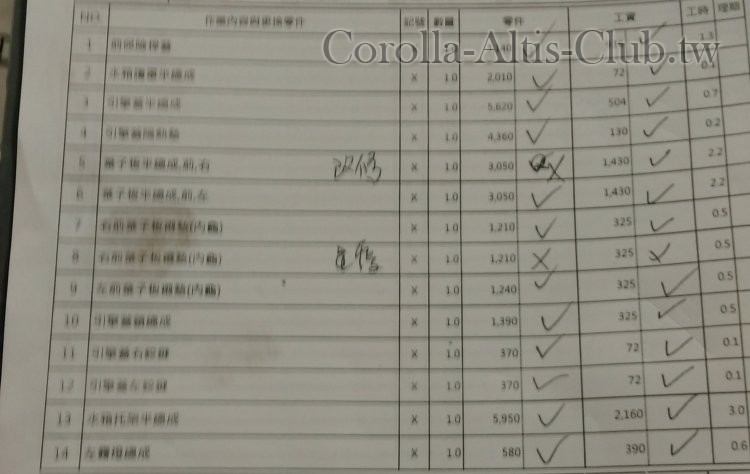

當然這是出險的報法
如果自己維修當然會省一點啦~
輪胎部分*0.8
是因為有用掉一些了
保險不會賠整顆新的
只會賠部分

快半台車價了

完全沒有傷到引擎變速箱就可以報到半台車價XD

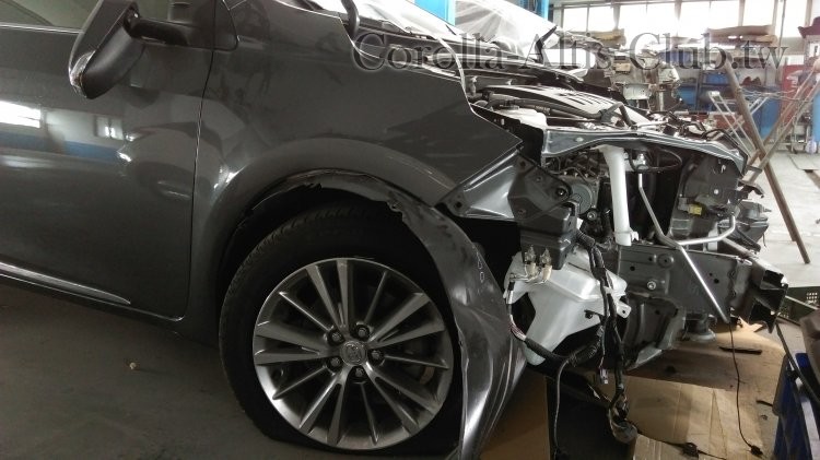

這台很神奇
撞成這樣氣囊沒爆
不然大概再多十萬
發表於 2015-3-11 17:55 | 顯示全部樓層
氣囊沒爆可能是撞擊點不對?! 公司應該會這樣說,感應器壞掉也沒人知道,一堆人還說越多氣囊越好,出事會爆的才是好氣囊阿。

還好是經典版,不然頭燈總成還要再多加2.6萬

這樣就快30真的有點扯,我想應該是保全險所以才會很"大膽"的估價。

氣囊沒爆可能是撞擊點不對?! 公司應該會這樣說,感應器壞掉也沒人知道,一堆人還說越多氣囊越好,出事會爆 ...
照理來說
感應器是偵測加速度
夠大才會爆
不是要撞到感應器才會爆
但是會不會有偷料的做法我就不知道了...
這一台的狀況
我覺得是撞不夠大力
受力的地方比較軟
所以才會看起來很嚴重
