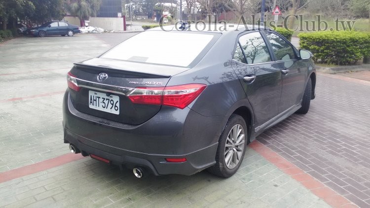

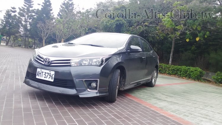

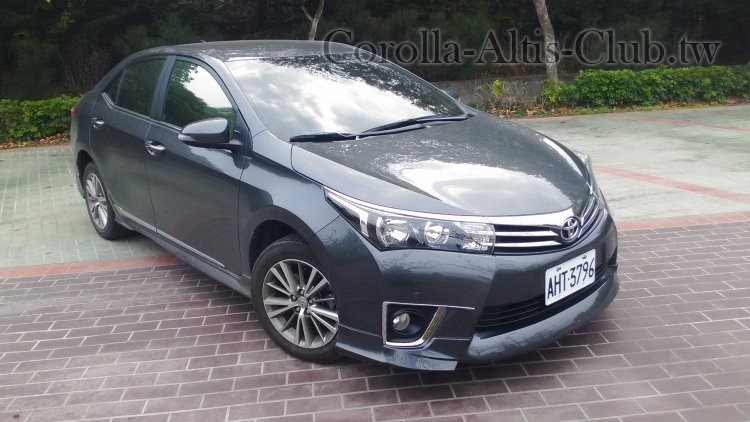

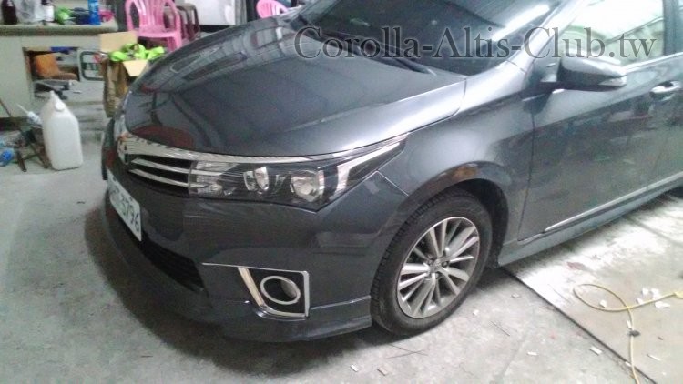

領年終考慮很久後還是改大包了,因為他們特價(台中)便宜了1千多,中間有些插曲,油門異常,以及定速器無法使用之後又安排我換了一次新煞車燈後就好了,廠商服務態度也很好,並不是一直推拖責任,原因是上游廠商煞車燈是外銷版本有衝突,各位RF車友務必測試看看定速有沒有失效?油門有無異常(霧燈多多開關測試)
一開始看照片感覺RF大包前面有點台
之後裝上感覺其實很好看,有延伸出來的感覺
挺讚的
後包的話還是喜歡麥克金或是Z版雙出樣式
後面比較不滿意,尾飾管太短,側面一目了然
側裙也蠻有立體感
側裙也蠻有立體感
RF前面是蠻不錯看的
RF前面是蠻不錯看的
