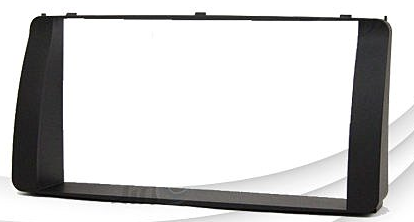

01年altis面板是有弧度的 非豐田機唷
改一般須加弧度型面板框

發表於 2015-3-26 14:29 | 顯示全部樓層
瀛達-小應 發表於 2015-3-26 12:33
改一般須加弧度型面板框
這跟是不是豐田機沒關係吧!而且豐田也是請音響公司 OEM 的。
只要是 2DIN 規格都是通用的呀!
很多車種都是要依照前儀表板總成的形狀另找飾板填充的呀

樓主表示2014年的WISH主機要換,可是音響店說不合.....wish主機是一般淑稱的豐田機
樓主如果是這樣型的 只能裝一般2din通用
