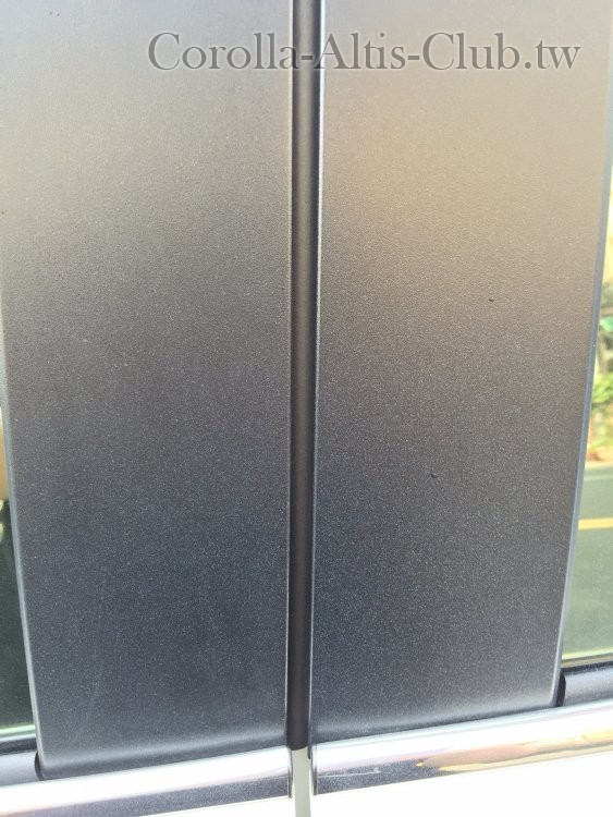

小弟上周去辦理出險板金烤漆引擎蓋,其他都沒動都是原漆
本周二領車完一直到今天才碰到車也順便去洗車

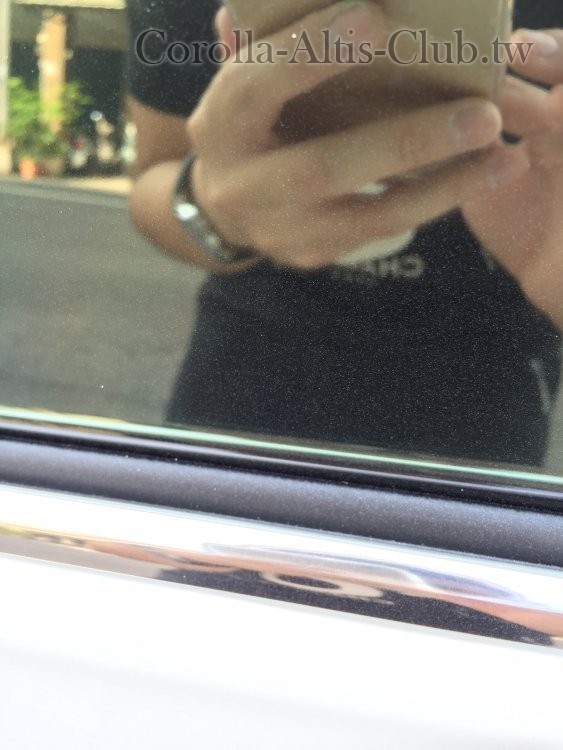

結果洗完車的時候發現整台車都是烤漆的粉塵=_=
下面有圖片
整台車除了引擎蓋之外,車側車頂車尾都是粉塵包含玻璃
手機很難拍出來,所以只拍了幾張比較能拍出粉塵的圖片
馬上開回原廠反應,可惜今天禮拜日烤漆班休假,叫我明天再去問了
想問廣大的車友們,有人也遇過這問題嗎?
我實在很不想給原廠美容,還有什麼解決辦法?
這應該是原廠的問題了吧...?
整台車窗戶包含黑色飾板都是粉塵
整台車窗戶包含黑色飾板都是粉塵

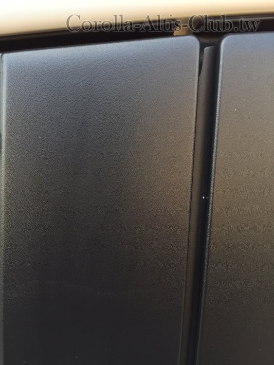

這是比較沒有粉塵的地方來對比有粉塵的地方

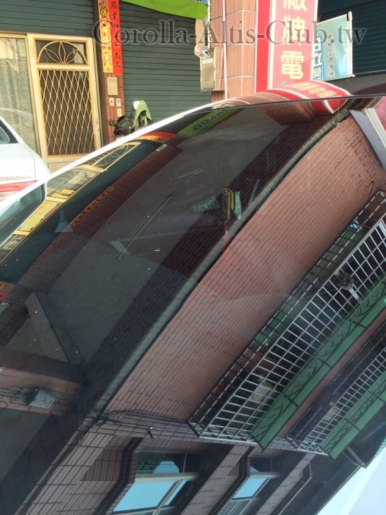

前檔也很明顯有一條很明顯的其他的都是細細的粉塵

 樓主| 發表於 2015-3-30 11:30 | 顯示全部樓層
早上回廠處理了,還是只能美容跟磁土解決了
應該是專員親自幫我處理車子了
我有千交待萬交待車子要處理好恢復原狀,不要出現螺旋紋
專員答應說不會,我明天領車會很仔細看,如果在出現瑕疵,我就直接投訴了!

發表於 2015-3-29 19:50 | 顯示全部樓層
噴金油層時飛濺全車身,整車都覆蓋上了一層金油顆粒,摸起來粗粗的.
建議....不要再回原廠去處理,因為原廠就是拿粗臘加上髒得要死的電動海綿打蠟機打磨你的車漆
結果是...顆粒是不見了.換成全車螺旋紋.
這應該更不是你希望的吧
妥善解決方法---回服務廠反應並指定到汽車美容處理不再場內處理.美容費用由服務廠出.
