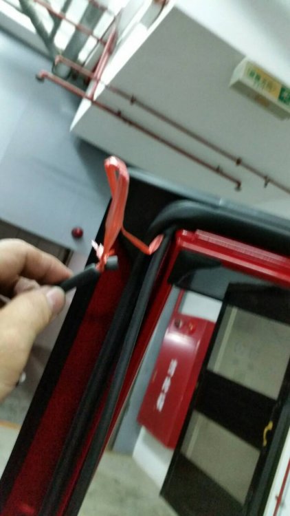

注意:如車友要比照此篇內容施工,請先和阿飛討論施工細節後,再採買材料喔!為了改善11代ALTIS的車體隔音和風切聲,下午有空採買7MM實心隔音膠條,準備施工,塞進汽車車門防水條內,試試效果如何。如效果不如預期,會再買矽膠管,塞進車體門框之膠條!
買的材料和準備的工具如圖,因為買的是實心膠條,材質較軟。我的做法,先用長約50公分長的細鐵絲,伸進車門防水條,後端挷塑膠繩穿進膠管內,但每隔一段距離(
約30公分長度),(圖片中塑膠繩為圓圈就是)要預留作為實心膠條施工的緩衝區。在施月時,塑膠繩一頭拉,另一頭實心膠條,要慢慢的塞。這樣的一段一段的施工,邊拉的時候,要邊加車油(如果膠條有浸泡爽身粉,施工會較容易喔),較容易完成,也較省力,實心膠條較不會斷裂。安裝實心膠條,最好是把門框的總長度一分為二段,右半段拉好,再拉左半段,安裝中心點在上方(整條實心膠條中心由此分開計算),兩端接頭在下方匯合。
除了後行李箱的膠條框不好拆,四車門防水膠條,可以整個先拆下來,施工較容易,由於自己一個人施工,無法邊做邊拍,只拍幾張供車友參考。
搞了一個下午,終於四個車門+後行李箱的膠條,都塞了實心隔音膠條,關門的聲音,感覺較札實、沉穩,至風切聲,明日下台南跑高速公路,再來體驗差多少!
汽車隔音第一步,個人經驗分享,請大家多多指教,下一回有空的時候,改裝「天棚隔音、隔熱」,先準備材料,再找時間玩玩,DIY樂無窮!大家一起來!(如有車友想要比照施工的話,請先和阿飛聯繫、討論後,再進行採購材料和施工會較好。) 42936.jpg

近日我也完成了4車門氣密條塞矽膠管隔音工程,我塞的是4mm*7mm的透明矽膠管,塞完後高速行駛下仍會聽到風切聲,是否有比原未安裝時小聲些老實說我也忘了...只能說不如預期完全無風切聲般安靜,不知是否正常?
之後預計加強4門隔音加貼大P小D隔音條,不知效果如何,想請問有自行DIY的大大的分享一下隔音後的狀況。

因為膠條有彈性,塞住縫隙,車門多少會較難關,久了就會好一點!
好的~感謝您的心得喔

大大為什麼不直接貼d型條就好?

不過針車油不會讓膠條裂化嗎?

再加兩條車門用B柱隔音條(Lexus車系標配)~效果更佳
