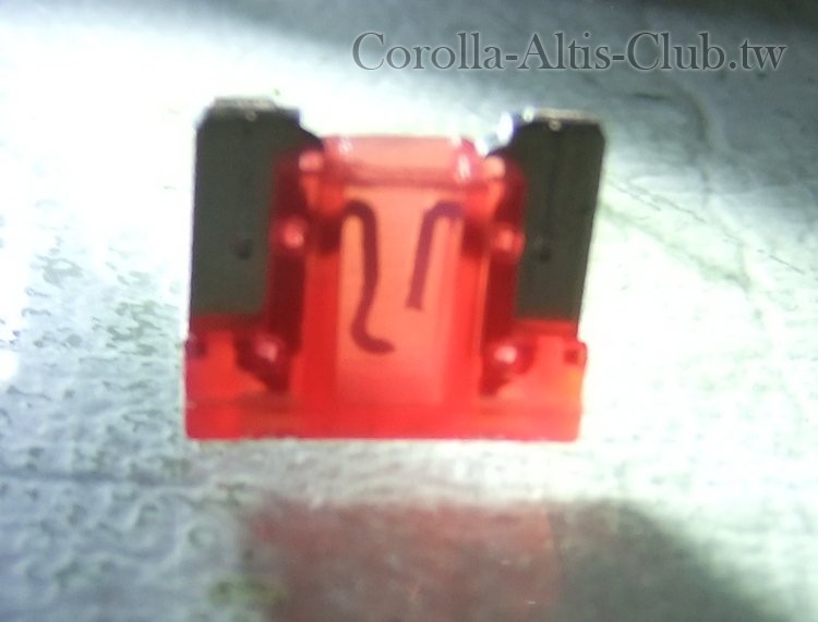

很奇怪呢!國產車保險絲皆用英文代號,大部分的人皆看不懂!
因我上次自行安裝倒車鏡頭後,結果尾燈皆不亮,查了好久,才找到尾燈不亮的原因,
原來是拉到牌照燈自己安裝的LED線路短路,保險絲燒斷!

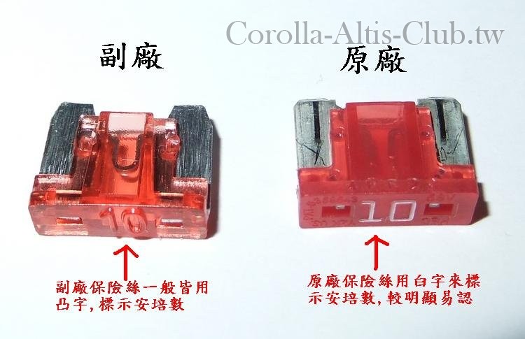

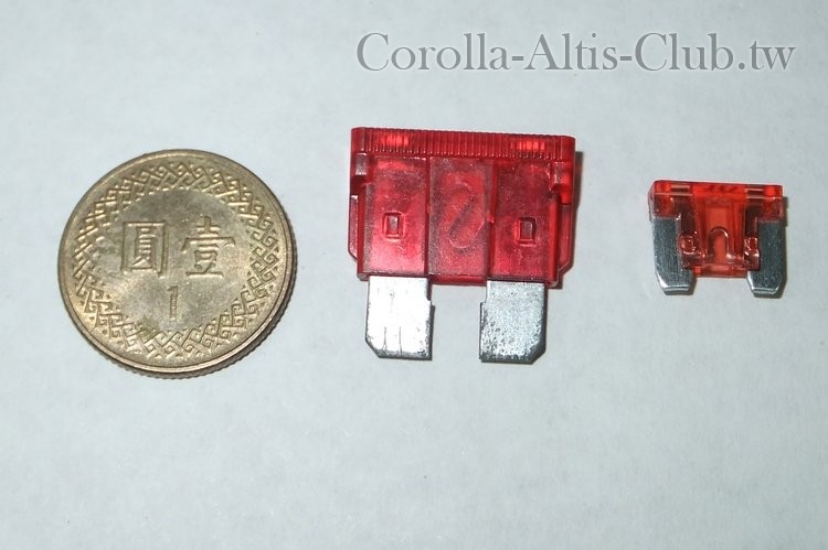

11代ALTIS 保險絲的規格︰SPM 插片式保險絲--屬於超小型的,好像只有TOYOTA在用!
外面只有汽車材料店在賣!一般量販店皆沒賣,網路上收尋︰SPM 保險絲, X天,X摩皆有賣,
建議︰車上準備一些做備用!(圖片多請忍耐一下)
希望能幫助有需要的人!
傳統與SPM大小比較
傳統與SPM大小比較

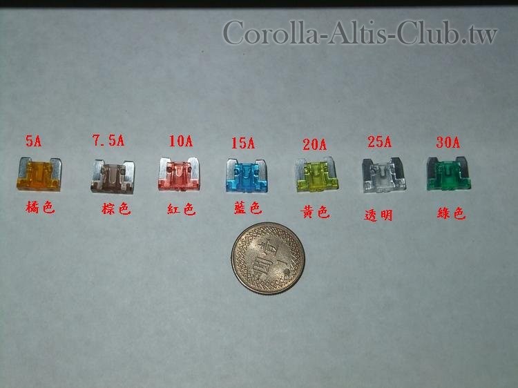

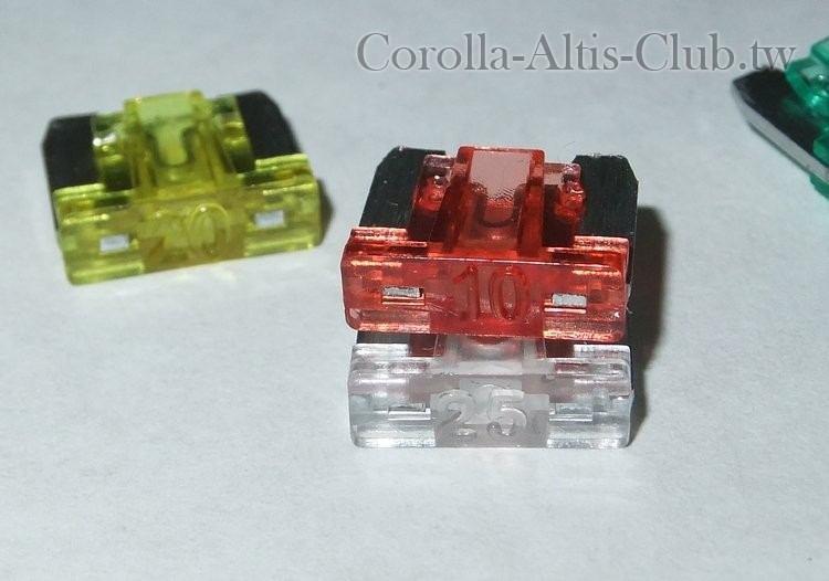

顏色代表安培數:
顏色代表安培數:

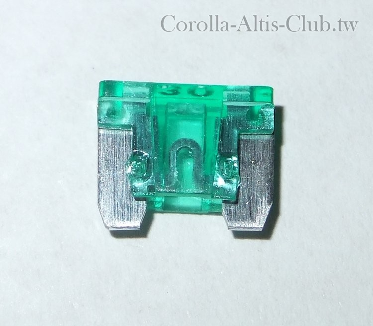

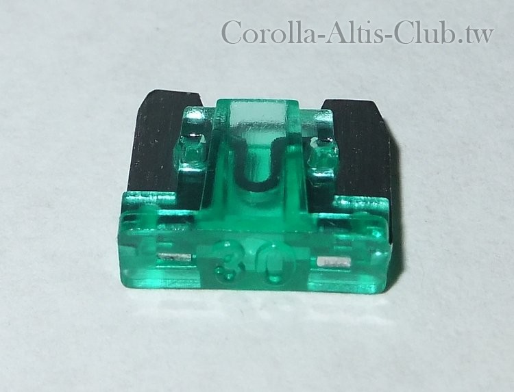

30A保險絲近照2
30A保險絲近照2
融斷的後尾燈保險絲10A
融斷的後尾燈保險絲10A

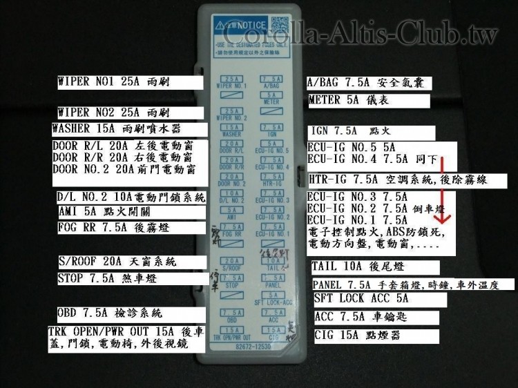

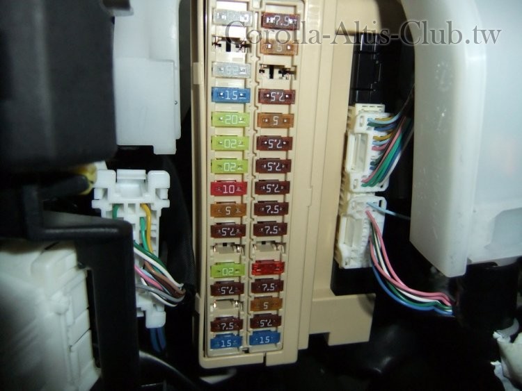

駕駛座下保險絲座
駕駛座下保險絲座

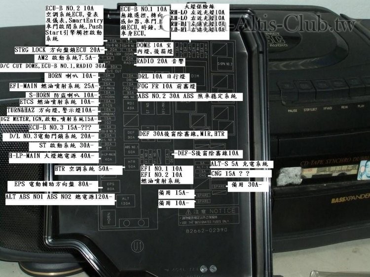

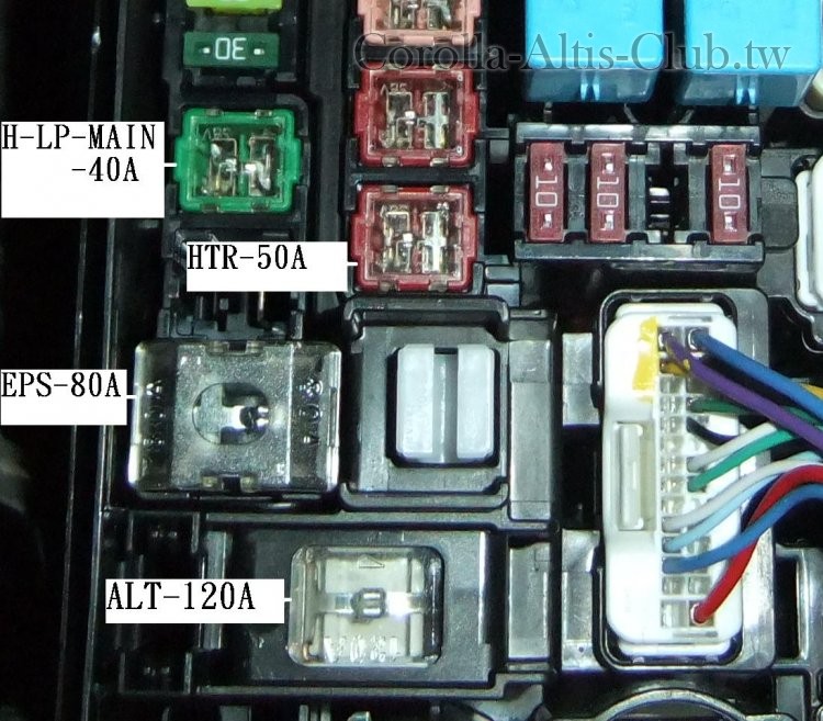

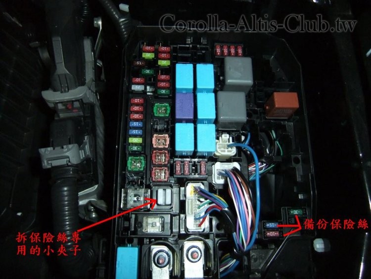

引擎室內保險絲座
引擎室內保險絲座
翻成中文-沒標的不知道
翻成中文-沒標的不知道

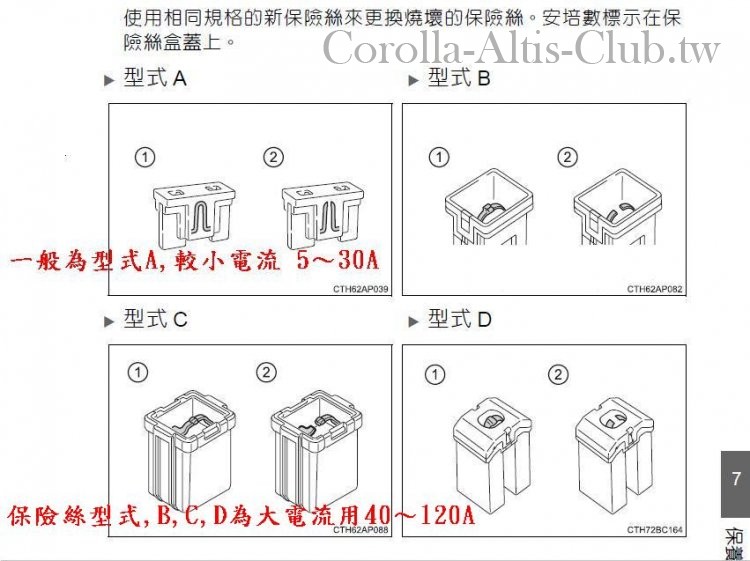

車內,引擎室保險絲為ㄧ般型式A,較小電流 5~30A,可自行更換!
引擎室內部分保險絲型式,B,C,D為大電流用40~120A,若有融斷,
建議回廠檢修,以免火燒車!
有圖片比照,請自行分辨!謝謝!
說明書261頁,保險絲型式A ,B,C.D
