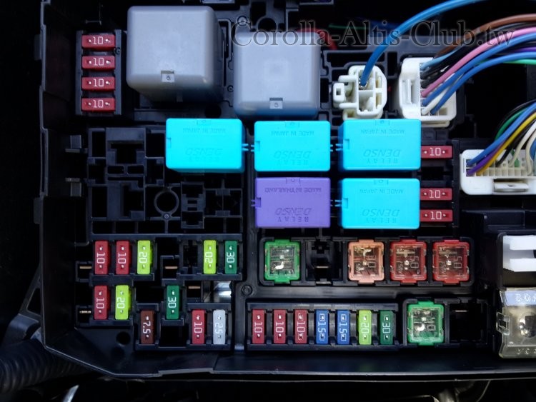

請問,各位,你們的保險絲盒的日行燈有裝上10A保險絲嗎?對照車友提供的保險絲對照表,發現我的日行燈保險絲是空的,我是有配原廠日行燈,那我需要回原廠請他們裝上去嗎?沒裝有影響嗎?

應該是尊爵或Z版才有吧  該日行燈是在大燈總成內  如果是加裝在霧燈處的日行燈  那是經銷商後來裝上的
不是製造廠生產線上裝的

裝在霧燈那的日型燈保險絲應該都是在獨立線組上歐

沒錯喔,除了LED大燈外其餘加裝是沒有的喔,也就是尊爵版與Z版

那如果自已加裝的日行燈電源要接哪?
可由保險絲盒中的日行燈保險絲用位置接出來嗎?
