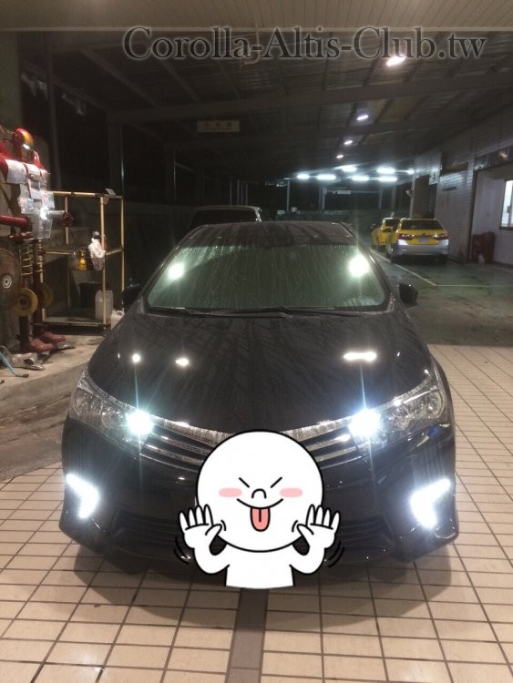

抱著壞了就只能算了的心態,
自己買了一組回來安裝,
線路基本上都有圖片及位置,
所以完全不懂車的一步一步都會安裝。

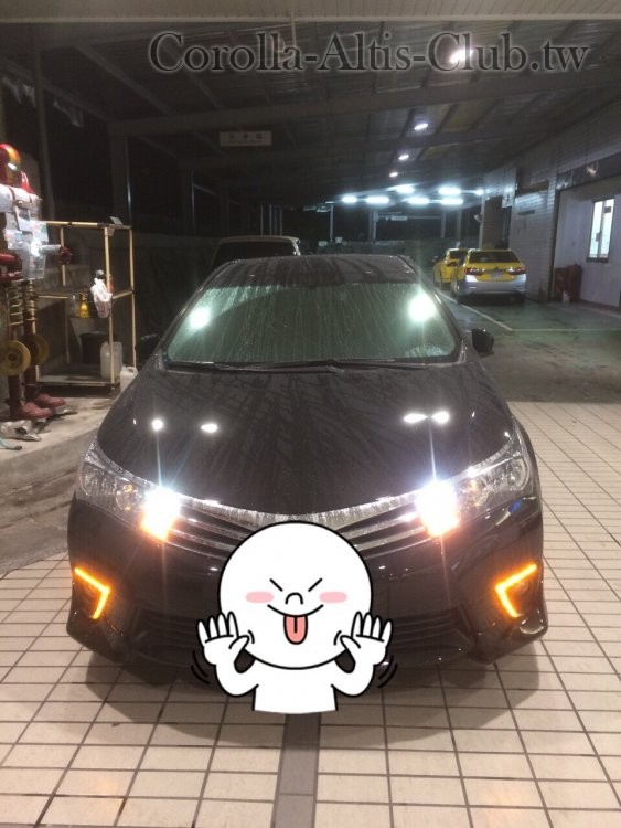

修改了原先啟動就會亮白光,
小弟改成開小燈才會亮白光,
維持切換方向燈會亮黃光!
不過我現在想要多增加一個獨立開關,
能夠開關自由控制!
可是......不會接..

裝獨立開關不難,只要把小燈主電源線,經過有段的開關,再拉至LED日行燈就可以了,不知這樣說,你了解嗎?如有不懂,請直接發短訊給我吧!
