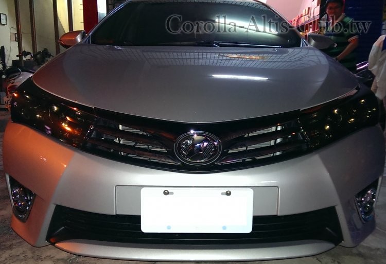

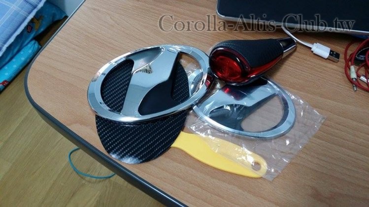

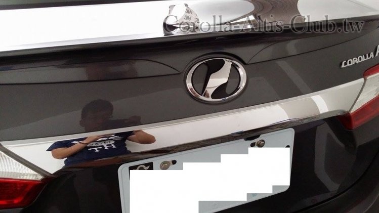

1.準備材料!

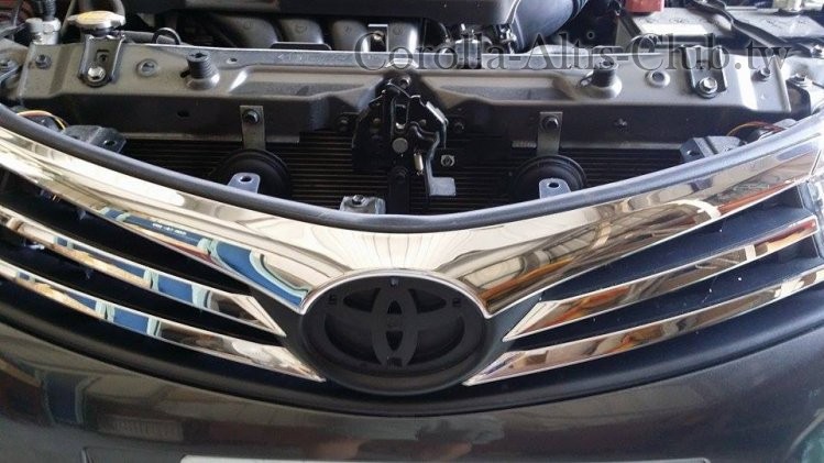

2.拆掉原本的廠徽(打開引擎蓋 先拆掉上面幾個固定扣 可以看到如圖 是卡進去的只要把 下面跟左右邊弄開便可以拔出去"用小的一字或美工刀去扳開")
3.把表面清潔後 上貼紙

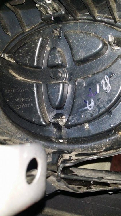

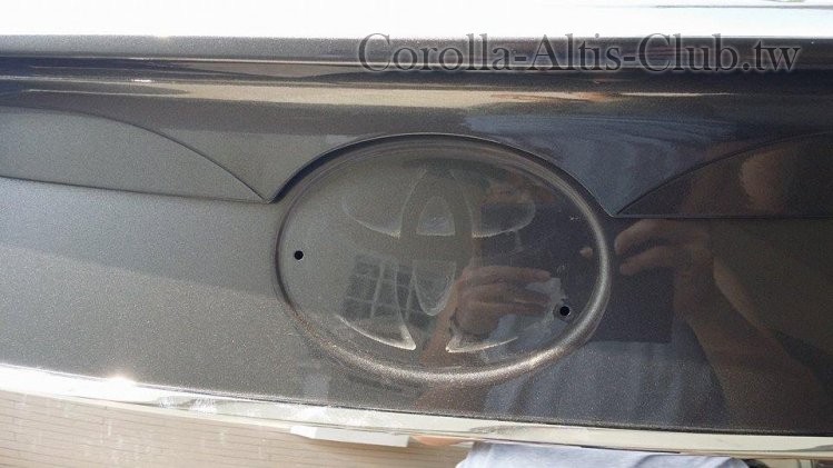

4.後面使用拆標器可輕鬆拆除,有兩個洞 那邊注意一下就可以 (在拆之前我有用吹風機先加熱過 比較好拆)
如有殘膠 用去漬油稍微弄掉 在表面擦乾淨
5上貼紙 (注意置中不要歪就可以)
唉! 要假鬼假怪了><"

請問廠徽SIZE是多少?謝謝
325
3194
3194
 樓主| 發表於 2015-6-9 12:00 | 顯示全部樓層
豬木言 發表於 2015-6-9 09:09
請問廠徽SIZE是多少?謝謝
我是在論壇上的愛車家族(露天拍賣)購買的!
當然也有很多都有在賣
光廠徽價差滿高的 我是買便宜的裝而已
規格好像是
前: 14x9.5/cm
後: 12x8.2/cm
台南 謙仔
