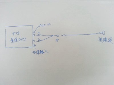

車上已有9吋影音+倒車顯影後鏡頭, 有時候在狹窄空間倒車入庫或停車, 需前進後退很多次, 後鏡頭畫面切換太慢, 有點不太方便, 在還沒停好, 切換前進時, 也想繼續看後畫面, 順便把車身調正, 再一次倒車進去停好,
於是心想有沒有辦法讓後顯影畫面一直出現, 直到我不想看了, 才關掉?
我如果買一條1母轉2公的RCA接頭, 1母接原來倒車訊號, 2公(1條接原來的倒車輸入, 另一條接額外的影像輸入), 當我想讓畫面一直出現時就按音響的 mode 鍵, 切換到其他顯像輸入aux in, 這樣不管是前進或是後退都會出現後鏡頭畫面, 這樣可行嗎?

謝謝提供意見, 有想過倒車燈恒亮問題, 本想再做個開關將車尾來的倒車觸發線斷開, 直接由點煙器供電, 現在又多了一個設計:二極體, 那要用多大的二極體才適合?

一般倒車鏡頭的 電源 是來自 倒車燈,也就是 倒車燈亮 鏡頭才有電,才會有訊號輸出,
訊號切換太慢也有可能是因為這原因,所以可能可以先從電源部分處理看看
發表於 2015-4-30 22:40 | 顯示全部樓層
直接接電瓶+開關應該就可以了。

把倒車電源接成開關切換就可以了 原本電源是從倒車燈接的,通電就有後視影像,改成開關通電就可以強制有影像了

我之前舊車有自己裝過倒車顯示
就是像版主說的那樣
只要從鏡頭要從導車燈接的電源
另外接一條正電
但要記得加裝二極體
防止倒灌正電回至倒車燈(會導致倒車燈跟著恆亮)
我的正電是利用插點菸器
想要恆亮就插上
不要就拔掉

不用多大
我也忘了當初買多大
就去電料行買小的
與1.25平方電線一樣粗細
大概1A吧
