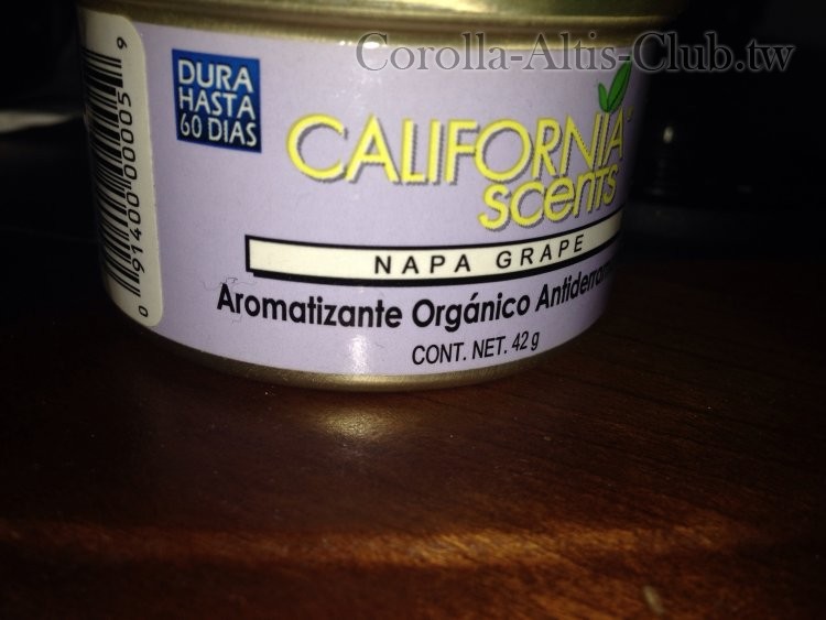

你好,請問一下,我車子最近這一個月,開車開送風都會有很像潮濕味的臭味飄出來,
非常的臭,以前都不會有這樣的狀況
停車之前我都會開送風,關AC,開外循環,直到要熄火之前,
但最近就突然發現有這樣的狀況,
有什麼辦法解決?
剛牽車的時候有放這種罐頭香氛罐,不知道是不是這個影響的?
昨天有用了wurth的冷氣清潔噴霧,但開送風的時候還是會有怪味,開冷氣就不會
請問要怎麼根治開送風會有異味的狀況?
謝謝
