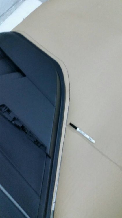

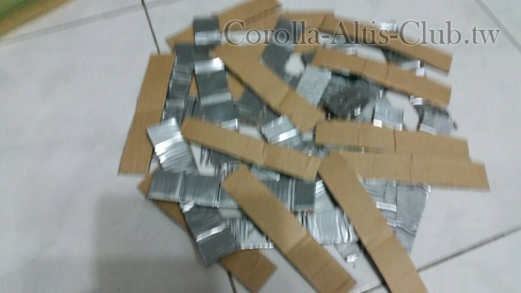

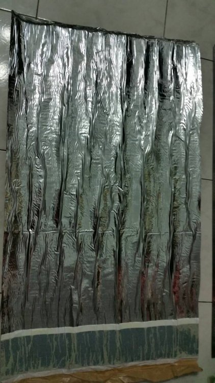

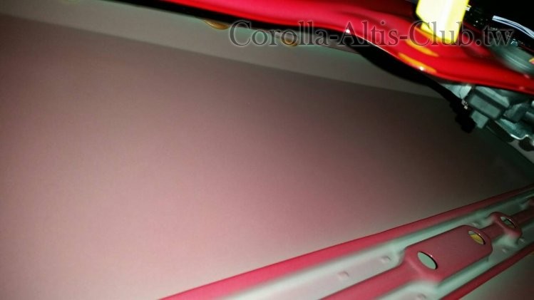

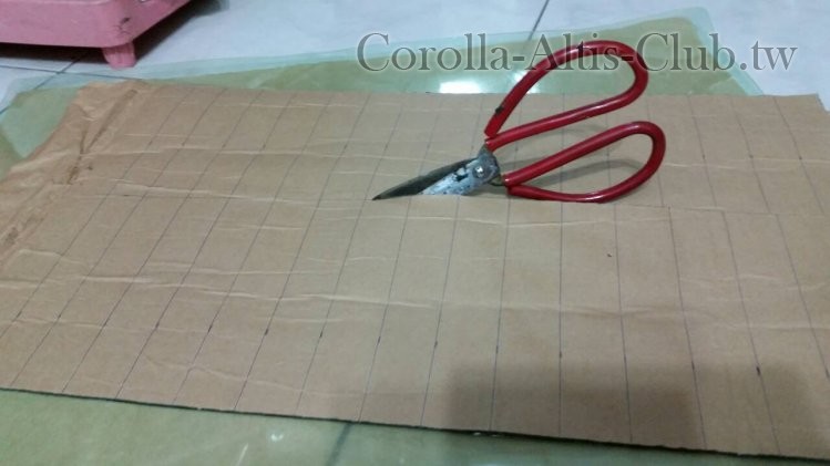

先把制震墊裁切條狀,長15公分寬3公分(大小自行決定)(圖1~3): 圖1.jpg 圖2.jpg 圖3.jpg

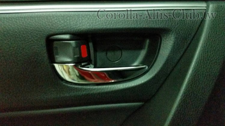

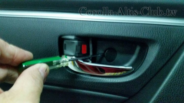

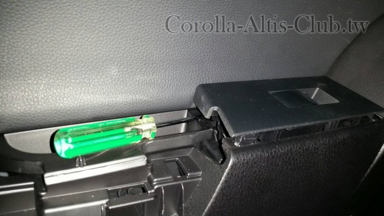

第一個就是門內拉把(圖4、4-1、4-2) 圖4.jpg 圖4-1.jpg 圖4-2.jpg 拆法,底下有顆螺絲,卸下它。

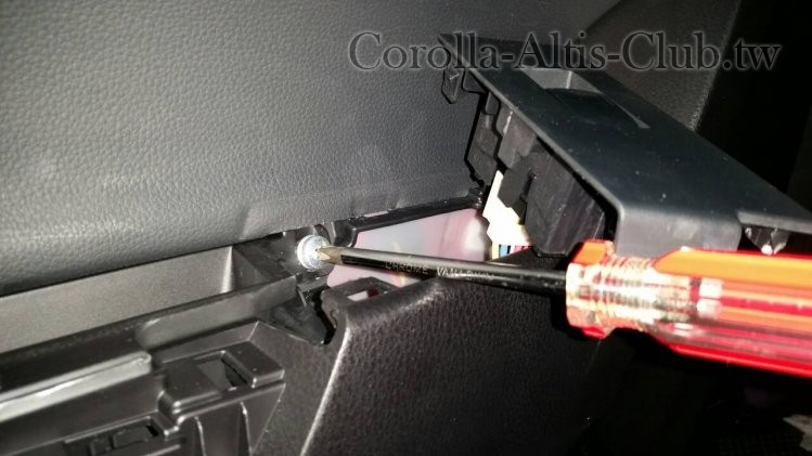

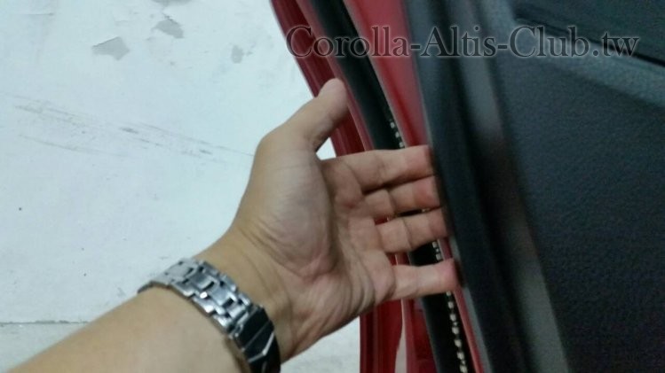

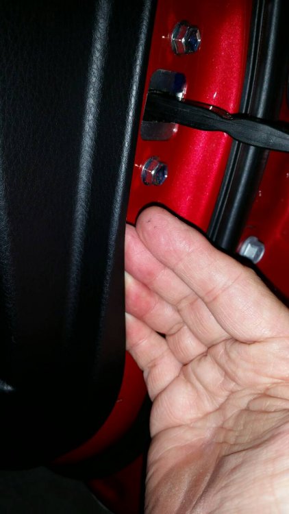

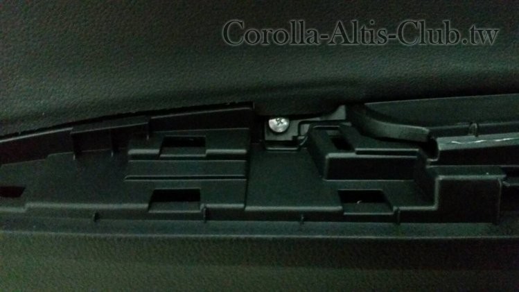

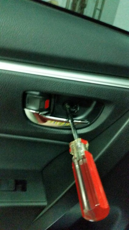

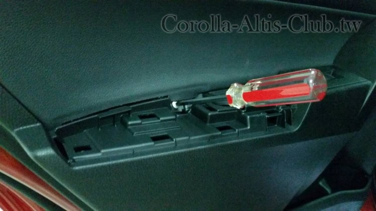

手靠枕底下有二顆螺絲(圖5~6-1) 圖5.jpg 圖5-1.jpg 圖5-2.jpg 圖6.jpg 圖6-1.jpg 卸下它,其餘就沒有螺絲了,一共三顆。每個車門板靠近前、後端,都預留「拆板孔」(圖7、7-1) 圖7.jpg 圖7-1.jpg ,就是方便手指插入門板縫的空間,再用點力,往內一頓,扣、扣聲響,扭力扣應聲而脫離車門板金孔位。延著門板邊緣都拆一遍,再把門板往上頂上去後,就可往外移開門板,記得把相關的拉把鋁線和車窗玻璃升降電源線組拆除即可。

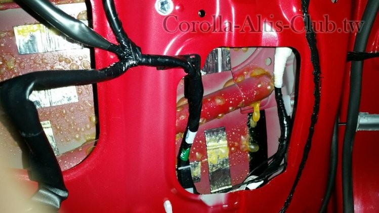

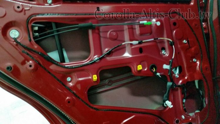

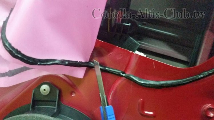

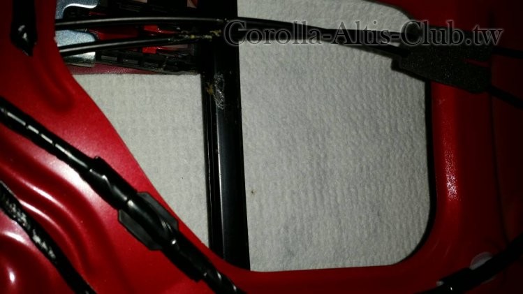

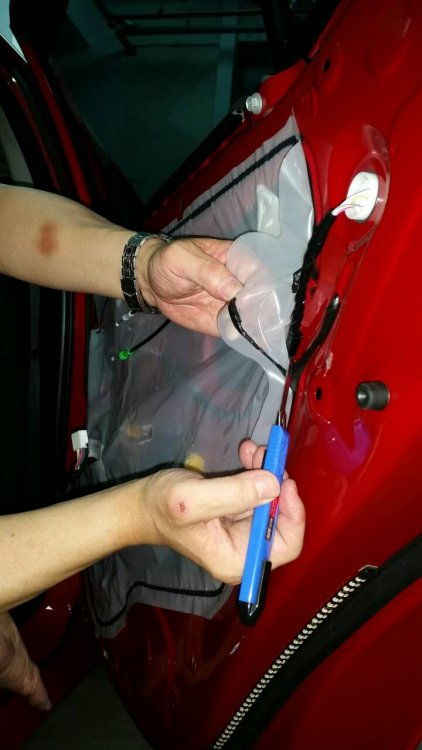

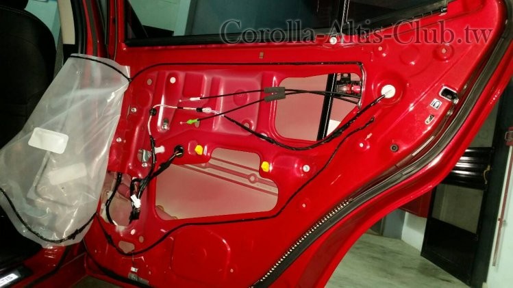

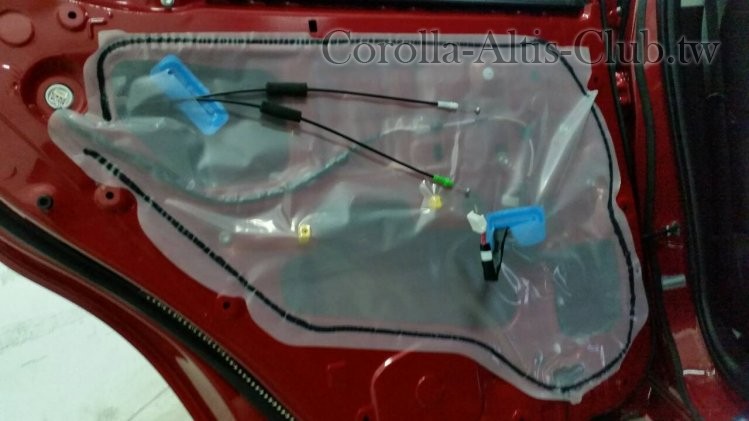

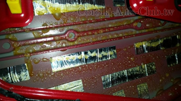

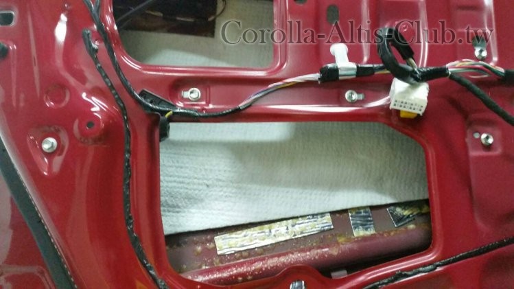

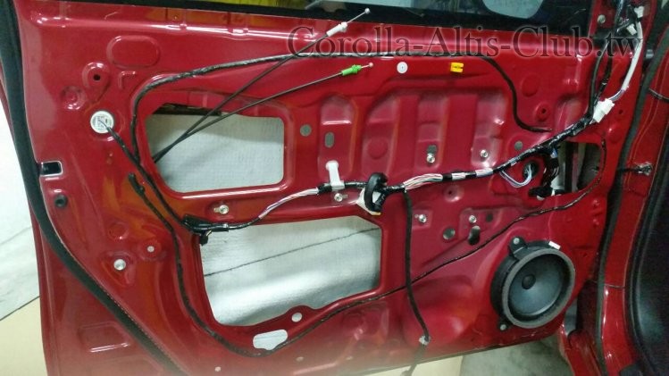

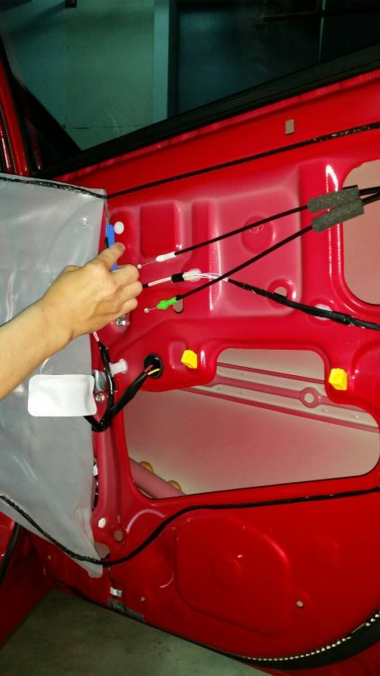

門飾板拆除後,貼著防水透明塑膠布(圖8) 圖8.jpg ,用美工刀小心、慢慢的切開黑色矽利康膠(圖9) 圖9.jpg 是拿掉透明防水膠布的模樣(圖10) 圖10.jpg 左上方孔內黑色直立管為車窗升降軌道。

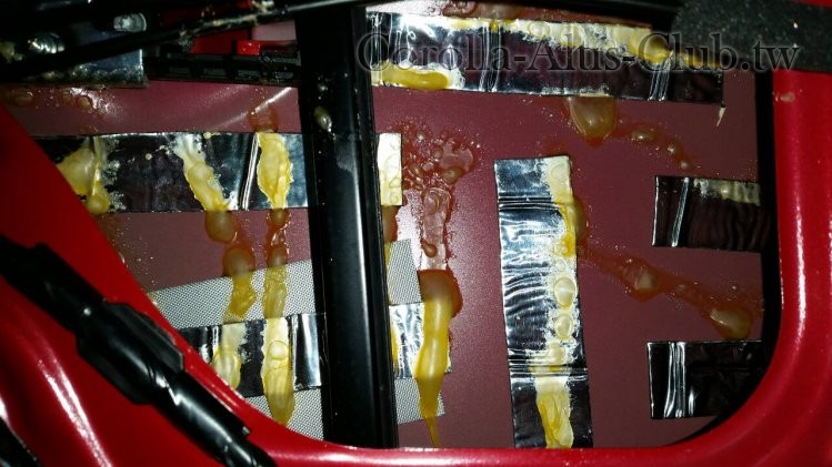

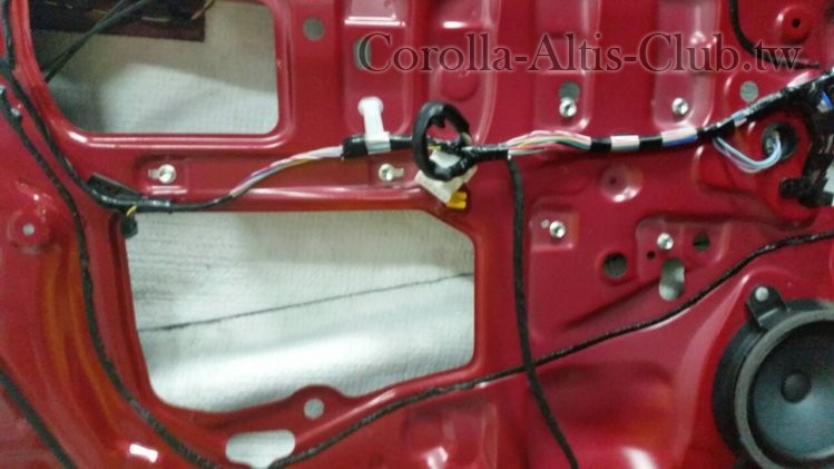

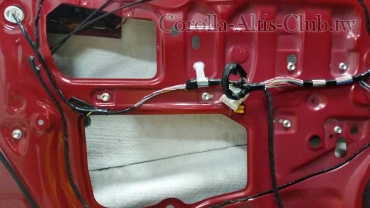

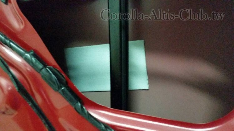

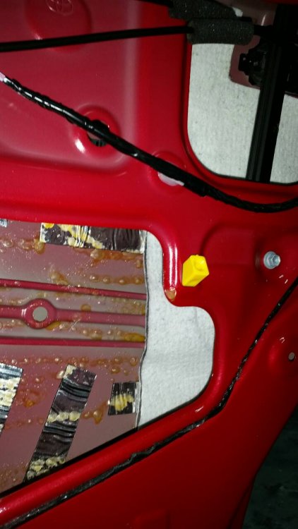

(圖10-1) 圖10-1.jpg 車窗升降軌道後面白色物體,就是原廠貼的小小一塊制震墊,車門板內空間(圖11、11-1) 圖11.jpg 圖11-1.jpg

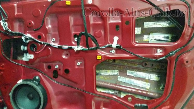

貼好第一層:制震墊後(賣家老闆的建議:隔音棉一定要每個地方都貼,貼得愈多愈厚效果愈佳。制震墊就不必全部貼滿,分開、交叉的貼於適當空間,效果是一樣的)。

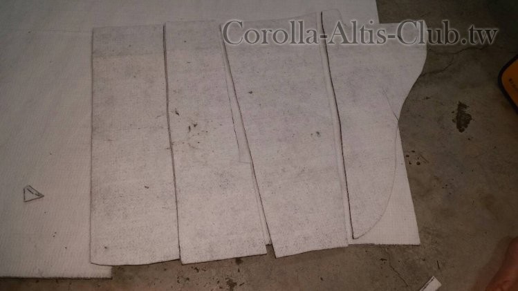

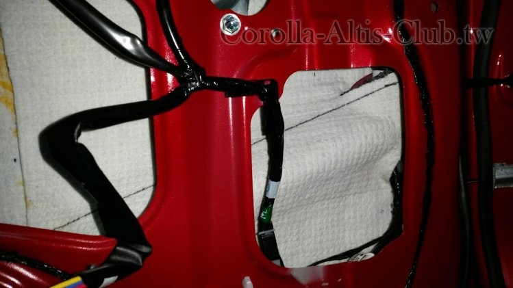

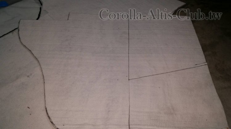

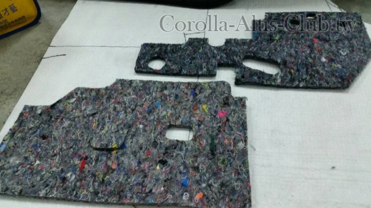

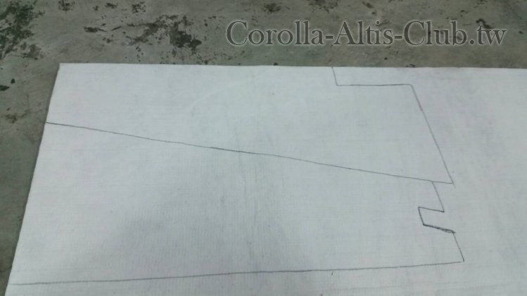

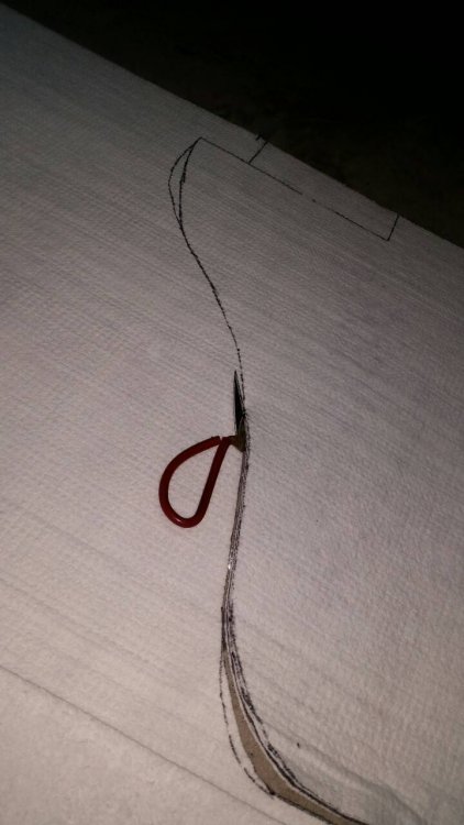

用捲尺量車門板內部空間大小,在白色的雜花棉上,畫好欲貼第二層的尺寸。因為雜花棉厚度達一公分,用大剪刀剪(圖13、13-1) 圖13.jpg 圖13-1.jpg ,也是不太容易剪,要小心、有點耐心剪!雜花棉剪好後,要塞入試試看大小是否剛剛好,一張的面積是大了一點,就先一分為二,切開成二張,較好塞入門板。(這時最好用這個剪好尺寸當樣本,再復製畫一分另對應車門板的雜花棉圖,下次做另一扇門時就不用再量尺寸了)

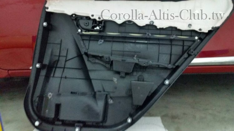

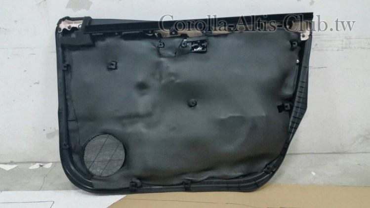

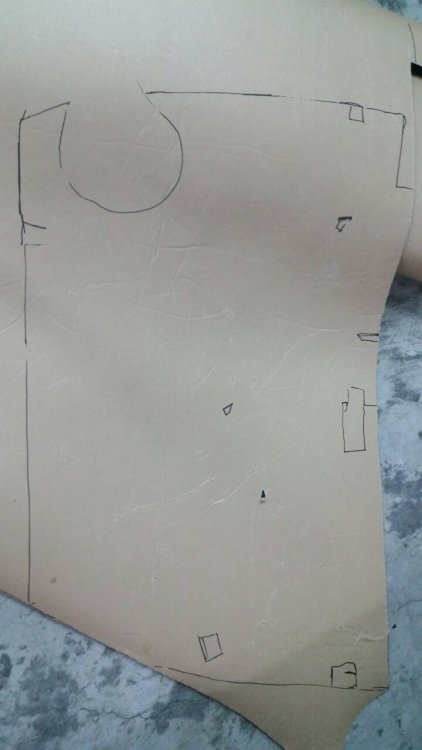

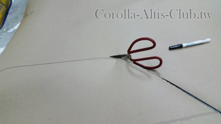

噴上3M強力粘膠(圖12.12-1.12-2) 圖12.jpg 圖12-1.jpg 圖12-2.jpg ,作為貼雜花棉(無背膠)之用,等待它乾一點的空閒時,準備繪製、裁切第三層:黑色隔音棉,拿拆下來的車門飾板當樣品,來個依樣畫葫蘆(圖14、14-1) 圖14.jpg 圖14-1.jpg ,取適當範圍裁剪,裁剪後的隔音棉,先比對飾板的周邊大小,適度的修飾隔音棉邊邊,再把相關的孔位,先挖好如螺絲孔、扭力扣、中控線組和拉把手線的對應孔。(這個也要復製畫一分另對應車門板的圖備用)

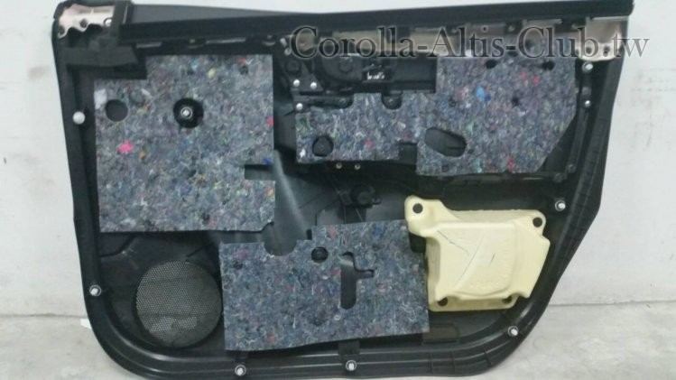

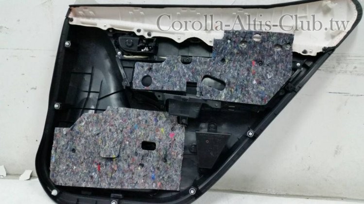

這是原廠貼在車門飾板上的二塊雜花棉(圖15) 圖15.jpg ,拆下來的雜花棉(圖15-1) 圖15-1.jpg ,拆下雜花棉的門飾板(圖15-2) 圖15-2.jpg ,貼在門飾板上的黑色隔音棉(圖16),把剛剛拆下來的原廠雜花棉貼在黑色隔音棉上面(圖16-1)。

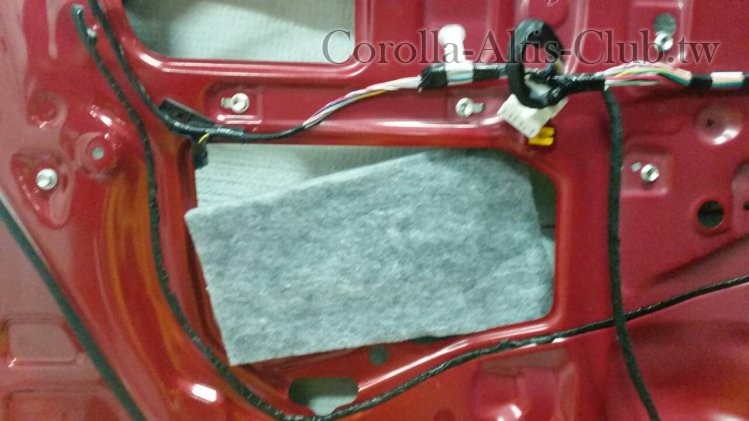

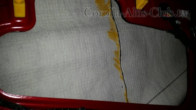

強力膠乾的差不多了,小心的塞入一塊雜花棉,真的不好塞入,會被強力粘住不好移動,好不容易塞入了,還要左右移動一下,貼在想貼的地方後,一定要把雜花棉依板金高低間縫壓貼札實(圖17、17-1) 圖17.jpg 圖17-1.jpg ,才不會影響隔音品質,也不會卡住、磨擦到升降的玻璃。因為有噴強力膠的關係,雜花棉不會像剛剛試塞時,尺寸、空間剛好可以密合,所以在貼的時候,二塊棉的接合處會有重疊現象,不是剛剛好密合,只好再噴膠使其能緊密的粘在一起(圖17-2) 圖17-2.jpg
將透明塑膠布小心貼回原來的地方,可依黑色膠條對應的貼,就不會走位的太離譜。

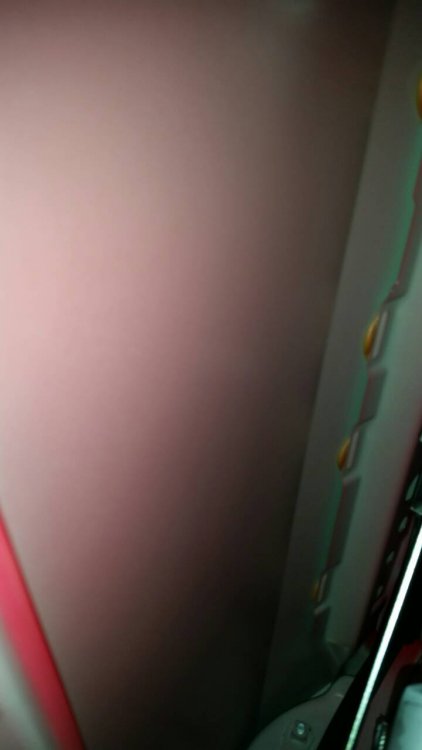

最後要將剛剛已貼好黑色隔音棉的車門飾板給裝回去,先將拉把手的二條鋁線和車窗玻璃升降電源線接回去,把門板上方先勾住車門板金的頂端,往下接壓使其卡緊,再依飾板的周圍順序,先對好扭力扣的位置後,用點力拍打飾板,讓扭力扣卡回其對應孔位就行了,一定要確定每個扭力扣,都有卡進到位,車門飾整片都卡的札札實實,到此就算大功告成,門板隔音完成。

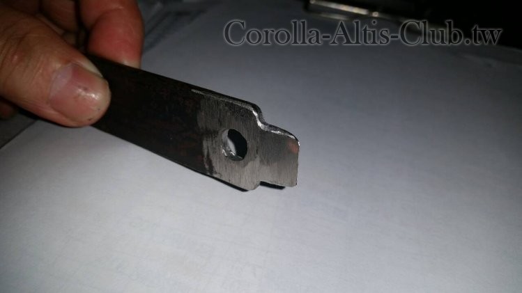

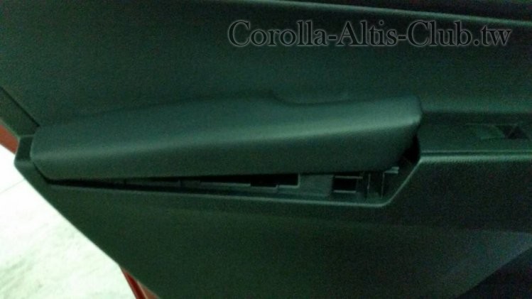

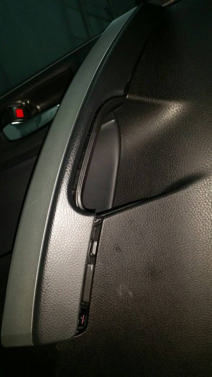

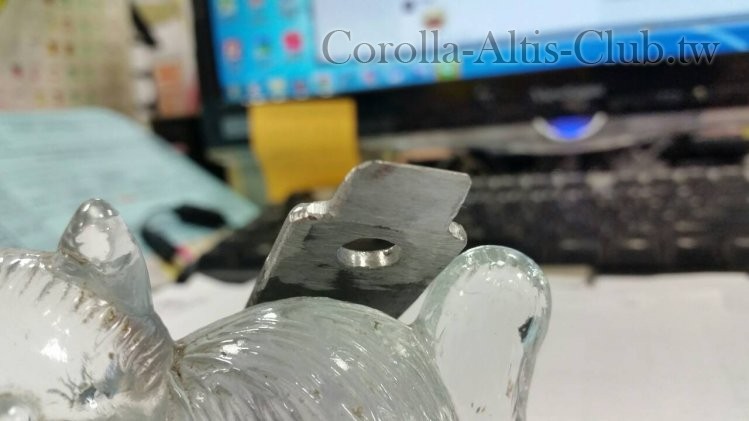

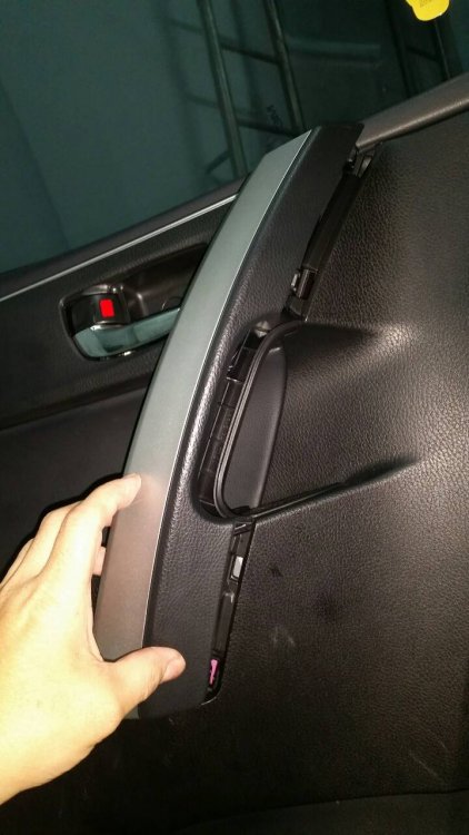

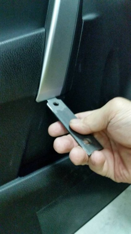

為了拆這個扶手飾板,特別DIY磨製這把「拆飾板專用器」(圖22、22-1) 圖22.jpg 圖22-1.jpg ,因為塑膠製工具,拆這個扶手飾板,稍嫌軟了一點,很難翹得開。鐵製工具,硬度強,頂進下方的卡榫孔、用力往上翹,方能翹得開(圖21) 圖21.jpg ,再小心的延著邊邊拆,勿使銀色飾板受到括傷、磨損(圖21-1、21-2) 圖21-1.jpg 圖21-2.jpg 。在這個底下有二顆大螺絲和拉把手底下也有一顆,一共三顆螺絲,都卸了它。

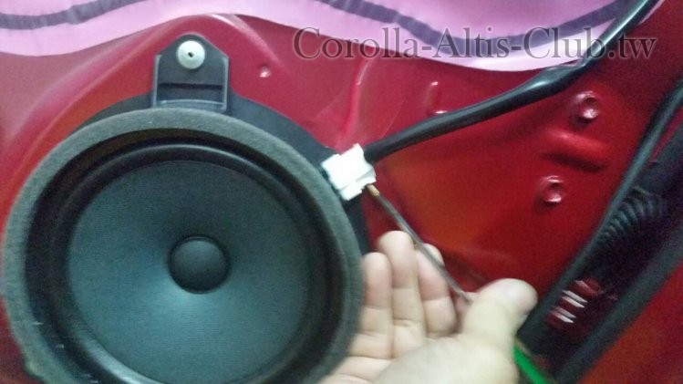

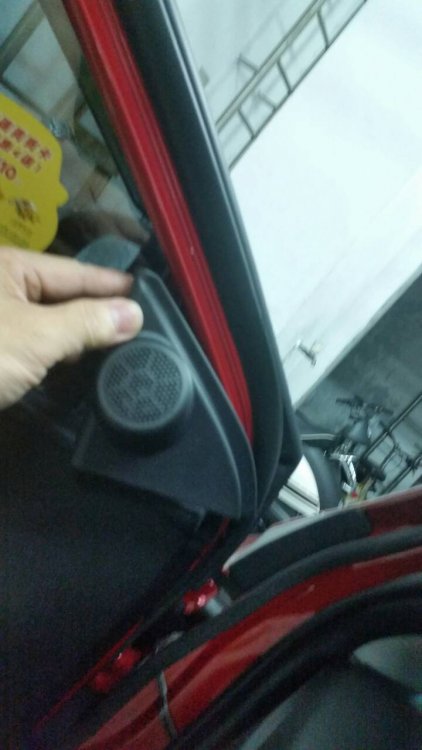

靠近後視鏡的高音喇叭(圖23) 圖23.jpg 內有顆扭力扣,小心的拆下飾板,並連接的線組拆除就可拿掉高音喇叭了。

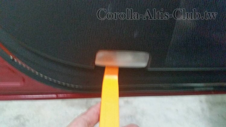

門板下方有個「禮儀燈」(圖24) 圖24.jpg 有塑膠工具翹開它,後面有燈源線小心的拔除就行了。

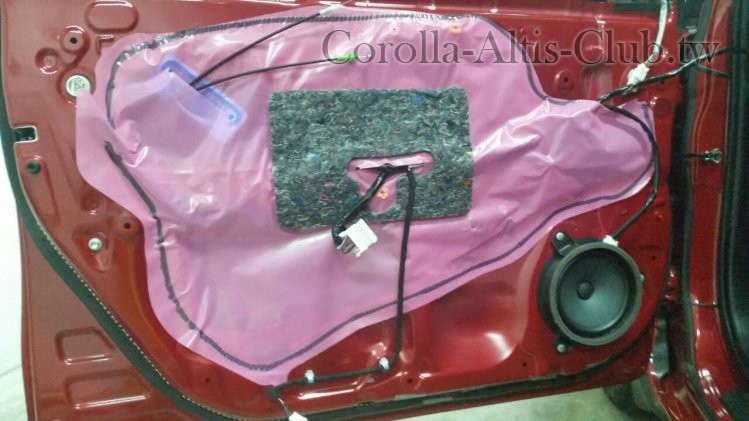

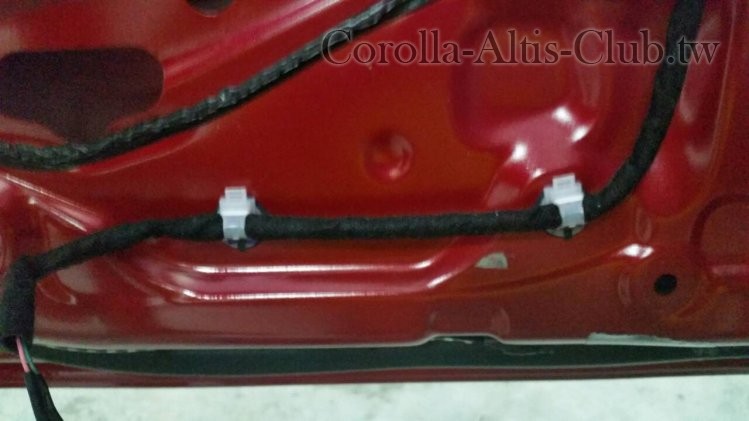

前車門的預留位置的關係,制震墊+噴3M強力膠,不好施工(圖32) 圖32.jpg ,分別先做好其程序、步驟。

和後門板一樣的「依樣畫葫蘆」繪製、裁切黑色隔音棉,並復製一份備用(圖35) 圖35.jpg ,前門飾板原廠的雜花三塊就不撕下來,直接貼上黑色隔音棉(圖34) 圖34.jpg
